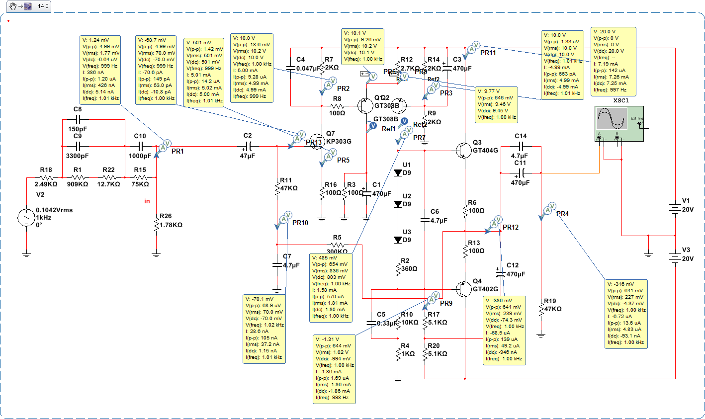

    По умолчанию Re: Усилители на германиевых транзисторах. Цирклотроны без ОООС.
    Не простит!
    C6 - почему на землю? Опирай на +20В, смотри у тебя первый вход на +20В сидит через коррекцию. Все помехи с шины +20В - твои. Раз!
    Коллектор VT2 зачем на исток? Это же ООС по постоянке, а по постоянке у тебя другая ООС есть - R5. Они мешают друг другу. Два!
    R8 R9 - вторая коррекция на -20В опирается, а выход ВК у тебя отн земли - т.е. все помехи с шины -20В идут в нагрузку. Три!
    Примерно так.

    Цитата Сообщение от jpatay Посмотреть сообщение
    Спасибо мужики! Схема смотрится, но кто-бы ещё замакетил... Я уже иссяк. Может Jenyok-Евгений заинтересуется и заодно в Симе прокрутит и печатку разработает.
    Svjatoslav_,
    jpatay,
    Вот исправления оригинальной схемы RIAA корректора, описанные выше.
    Посмотрите внимательно, добавились три резистора и конденсатор (по моей схеме-картинке).
    R3, R17, R20, C12 .
    Изменилось подключение конденсатора C3 .
    Изменилось подключение конденсатора C5, резисторов R10, R4 .
    Разорвана связь Исток - Коллектор первого каскада и дифференциального каскада.
    АЧХ посмотрел, все нормально.
    И исправленная схема RIAA корректора с генератором тока, транзистор Q5 .

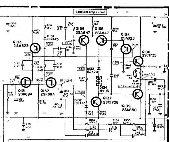

    Схема начинает усложняться, может всё-таки попробовать схему от Leonid.
  9. #328
    Аватар для Svjatoslav_
    11.11.2011
    Бердянськ, Україна
    540
    АЧХ то будет в норме, но вот второй генератор внесёт нестабильность.
    Будет конкуренция двух встречно включенных генераторов. При не очень глубокой серво.
    Чисто резистивная нагрузка лучше, и её вполне достаточно.
    На выход достаточно плёнки от 4,7 до 10 mF, электролит без надобности.
    Кстати, входной дифкаскад на двух полевиках шумит примерно на 6 дБ больше, чем каскад на одиночном.

    Вот исправленная схема RIAA корректора.
    Разводим ?

    Вот посмотрел в симуляторе "новую" схему RIAA корректора.
    Работает.
    Единственное что, усиление схемы меньше 100 раз.
    На входе 5 мВ, на выходе 343 мВ (маловато будет).
    АЧХ схемы нормальная.

    В схеме от Leonid хорошо бы на входе полевую сборку поставить, но какую? Нашёл в инете только КПС104 из совпрома.
