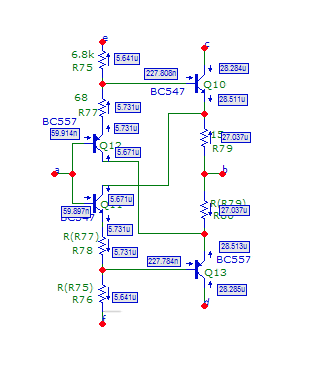

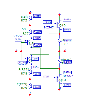

    Симулятор показывает в нашей "микросхеме" :
    соответственно - токи покоя и девиацию токов в динамике :
Название:	Токи - динамич. АС режим.png

    Цитата Сообщение от SemSem Посмотреть сообщение
    получается, что при использовании в многополосной системе для СЧ-ВЧ этим "нюансом" можно пренебречь ?
    Если разделение с частоты 4-5 кГц, то можно (судя по разной литературе, до такой частоты может быть влияние тепловых искажений для маломощных транзисторов).
    а если сборки, да и все остальные компоненты ( применить только в смд исполнении, что весьма удобно и не только... ) расположить на bottom слое корпусами к радиатору ?
    Сомневаюсь, что поможет, поскольку обычные смд корпуса транзисторов и сборок не имеют хорошей теплопроводности. Возможно помогут транзисторы в корпусе SOT-89.
    Если увеличить токи и рабочую температуру, тепловые искажения уменьшатся?
    Только если мощность стабильна, т.е. стабильны токи и напряжения.
    Цитата Сообщение от Ageres Посмотреть сообщение
    Судя по выкладкам Геннадия в транзисторной "четвёрке" искать "тепловые" искажения такой же смысл как пульс на протезе.
    Ваши замечания как всегда показывают Ваше невежество. В стандартных симуляторах на всех кристаллов транзисторов воздействует одинаковая температура, так что "тепловые" искажения и не увидеть, когда подавлены динамические влияния, как у Геннадия.
    Последний раз редактировалось misha88; 09.06.2022 в 10:21.
    расчёт показывает что девиация тока через транзисторы примерно 0.3%, и она синхронна в плечах
    Разговор про внешнее воздействие (ранее объяснял, особенно, если плата на радиаторе).
    Вы можете дальше наркотики принимать и продолжать выдумывать свою чушь про некие "тепловые искажения".
    Уже много раз объяснял суть "тепловых искажений" (термин действительно не очень правильный) в других темах, засорять ветку не буду, а тем более переубеждать не желающих понять.
    Как то гляжу выходной каскад вас вообще не заботит? Вот уж где этим искажениям раздолье.
    Как раз заботит и об этом писАл в теме про новый усилитель Сухова, но сейчас эту тему не вижу, наверное снесли. Но ВК находится в петле ООС, а вот на смещение первого каскада ООС не влияет, а именно нестабильность смещения первого каскада и является причиной "тепловых искажений"

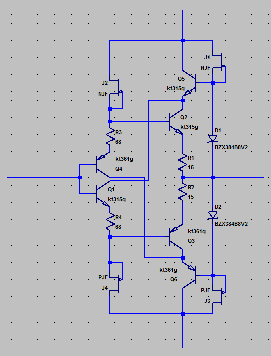

    Это все не подходит
    Ок. Тогда к 4 транзисторам
    Я бы сказал четыре транзистора ценой в 20 рублей вполне заменяют буфер ценой в 2000 рублей
    добавляем еще два транзистора, четыре полевичка типа КП103/303 и пару стабилитронов.Нажмите на изображение для увеличения.

    Павел, пойми одну простую вещь- трекинг, особенно в петле ООС, непредсказуемая вещь, звук может получиться абсолютно вычурным и несьедобным, достаточно вспомнить японские усилители, где диф с примитивным слежением, это же слушать невозможно при оч хороших формальных параметрах. Обчом , кстати, предупреждал ViktKors.

    Ну тут во-первых из двух зол приходится выбирать, а во-вторых трекинг+ООС+звучание складывать в одну кучу бессмысленно.
    Входные переходы в такой топологии заООСить не получится, поэтому остается максимально зафиксировать их режимы по току (поэтому полевички, а не резисторы) и напряжению (поэтому слежение).
    Тепловые процессы все-равно слишком медленные.
    А чем обоснован выбор КТ315/361 и КП103/303? Не лучше ли импорт применить?
    Так ведь в июньских схемах уже стоит слежение. Зачем еще делать?
    Начиная с этой https://forum.vegalab.ru/showthread....=1#post3040062
    На мое ИМХО, весьма изящное решение.

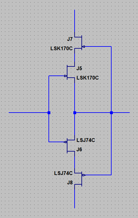

    Патриотизмом.
    Ну подумайте о людях из глубинки, какими словами они будут поминать автора в процессе доставания этих буферов?
    Так-то и подороже можно сделать, и подефицитнее:
    На четырех транзисторах тоже стоит слежение в каскоде.
    https://forum.vegalab.ru/showthread....=1#post3041343
