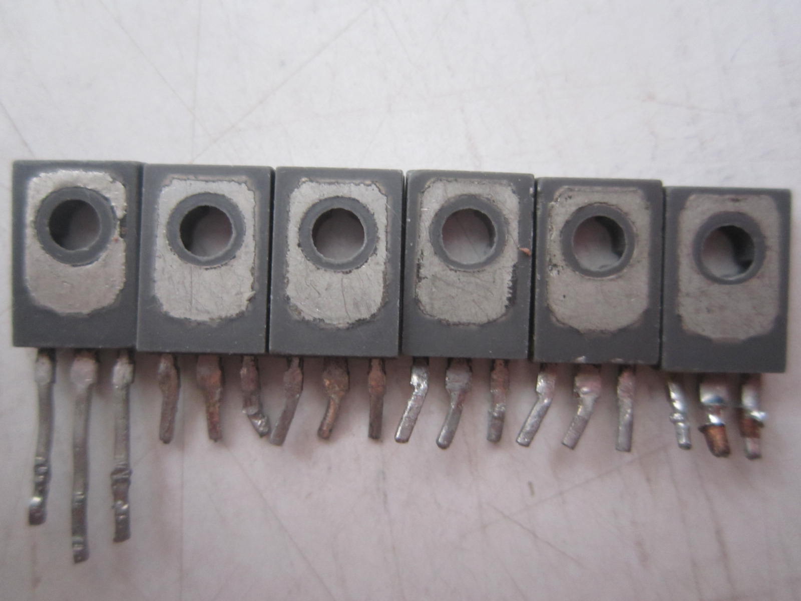

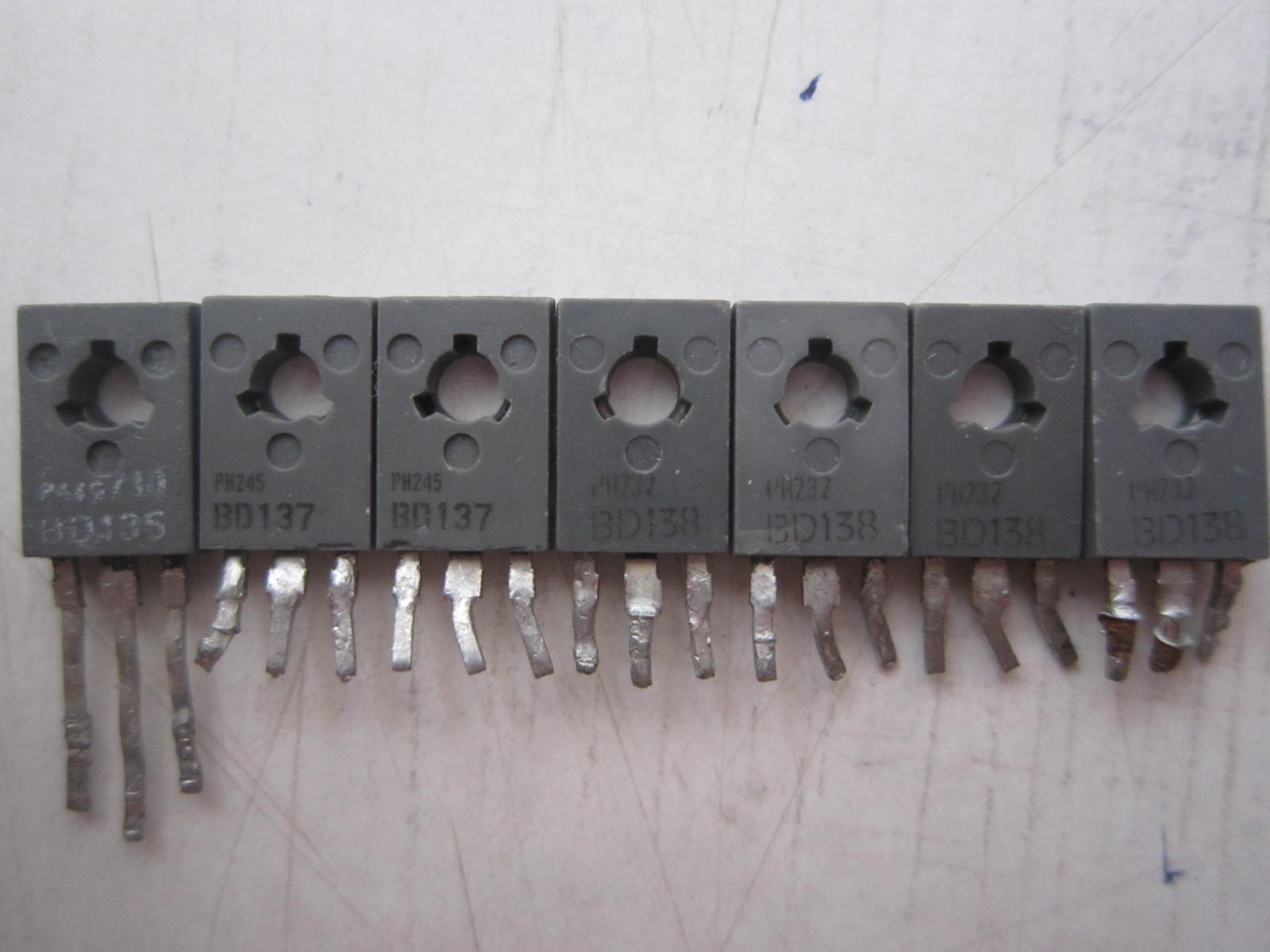

    Сходство конечно есть Вот нашел фотку в инете.
    Это настоящие Филипс, которые были выпущены в период 88...90г. Нажмите на изображение для увеличения.

    Какие у Вас, однако, археологические "артефаки" (С) имеютсо....

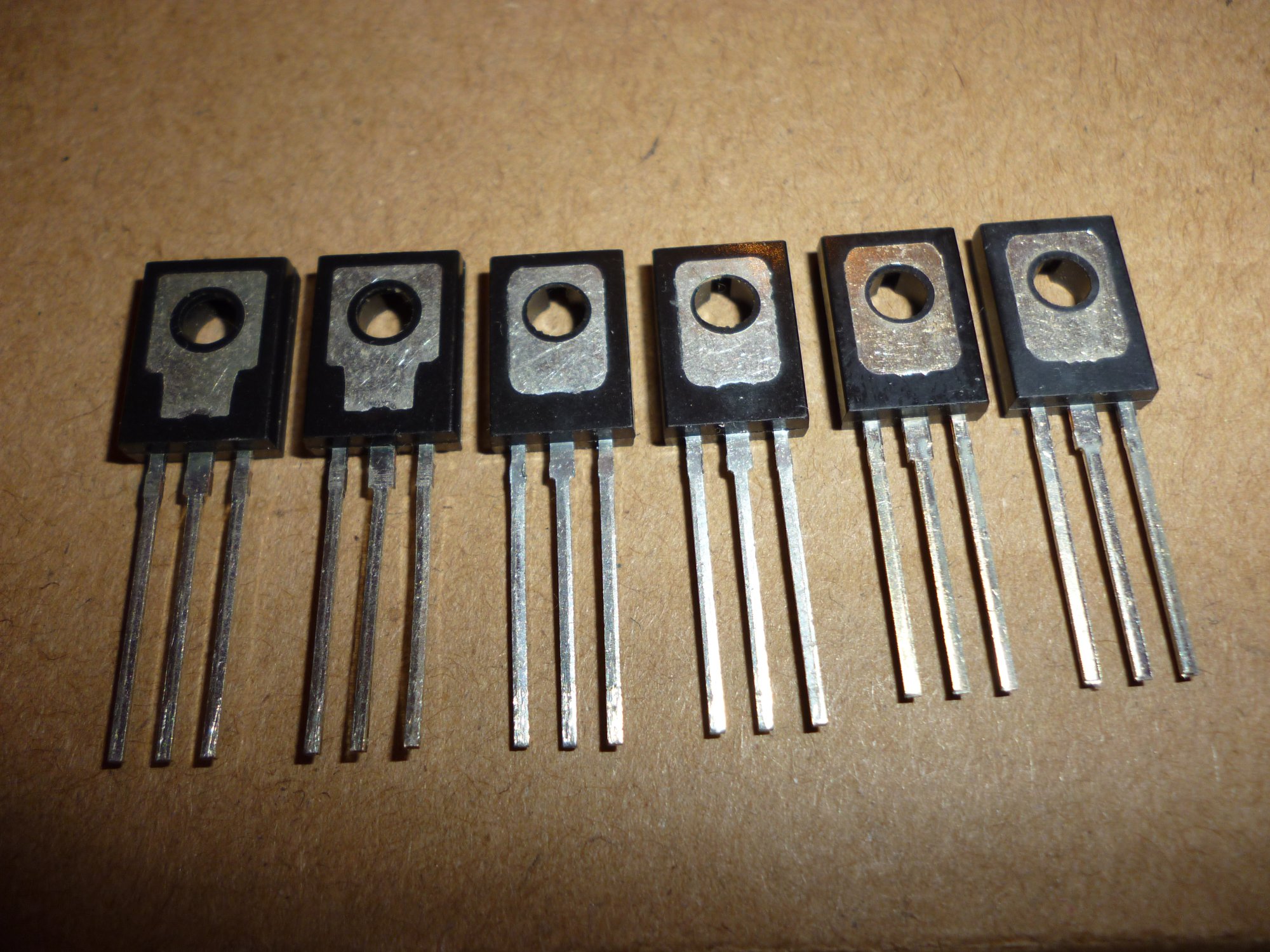

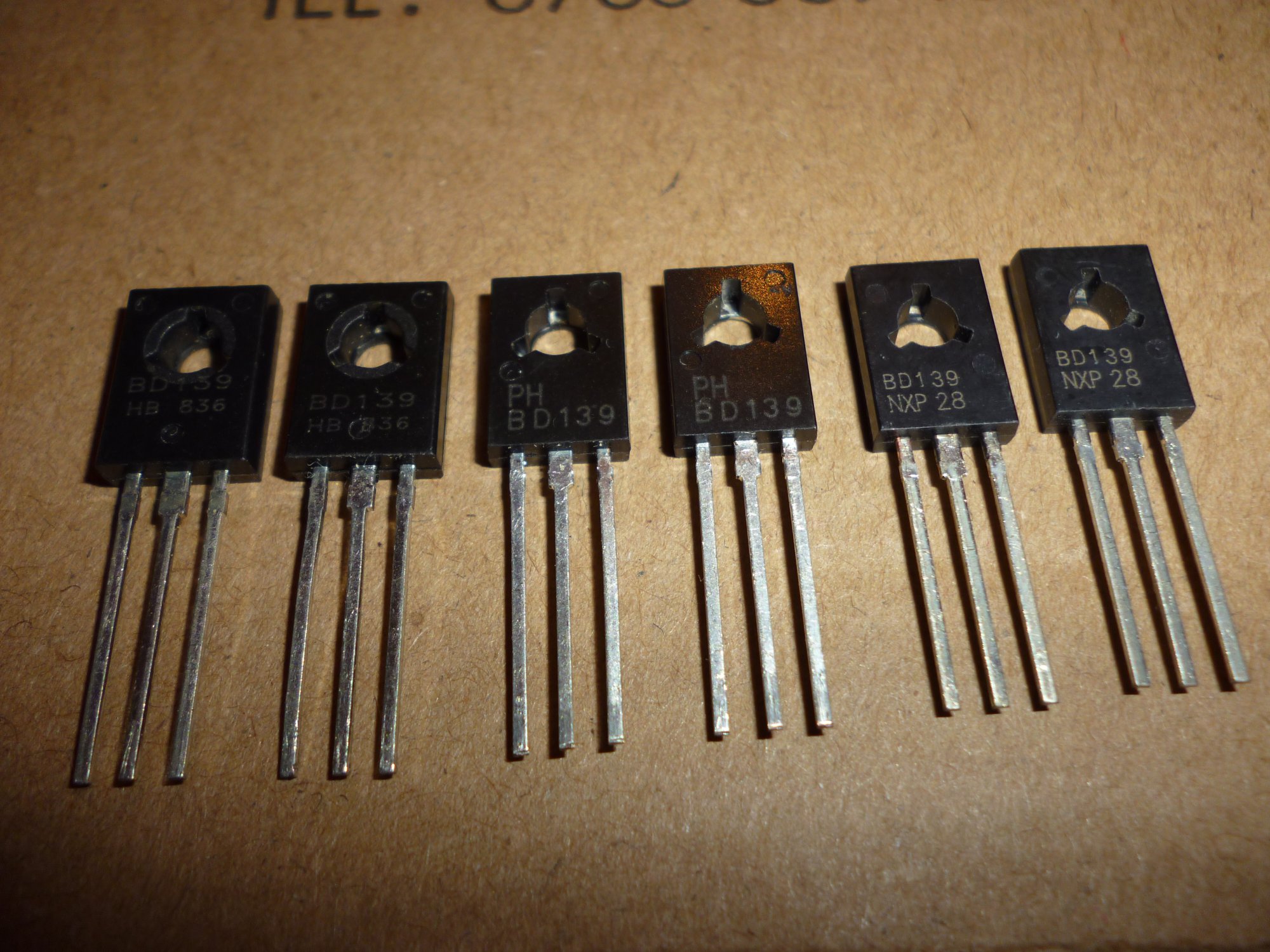

    У мене такие. Фсе настоящие или где?

    ВСЕ BD139/BD140 имеющие на как правило блестящем металле характерные "царапины" являются китайским новоделом.
    Т.е. настоящие? Только новые )
    Где-то уже встречалось про царапины... Мне кажется это не совсем однозначный показатель, особенно для деталей которые упаковываются россыпью в пакеты. Двумя постами выше тоже царапаные, сделать фото так же под углом со вспышкой, будет куда страшнее.

    Это не просто "царапины", это именно показатель качества изготовления металла, его структура. Такая испещрённость ничего общего с двумя постами выше не имеет.

    Чувак, ты поднеси магнит к этим изделиям... Имеющиеся у меня Philips(старые), ON и Fair(достаточно свежие), не магнитятся.

    Настоящих транзисторов этого типа Филипс уже не выпускает, где то было уже написано тут, на Вашем фото китай или другое.

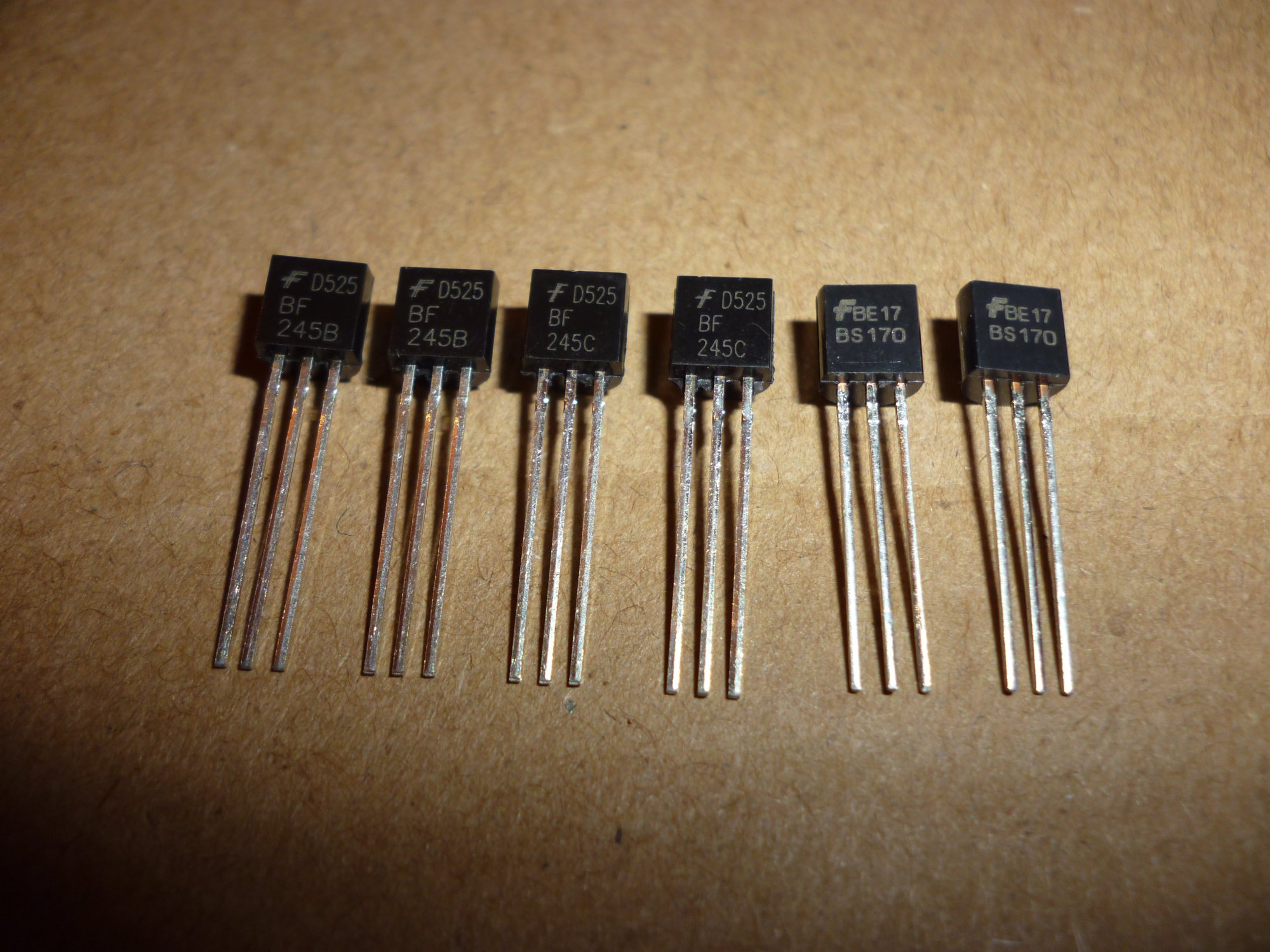

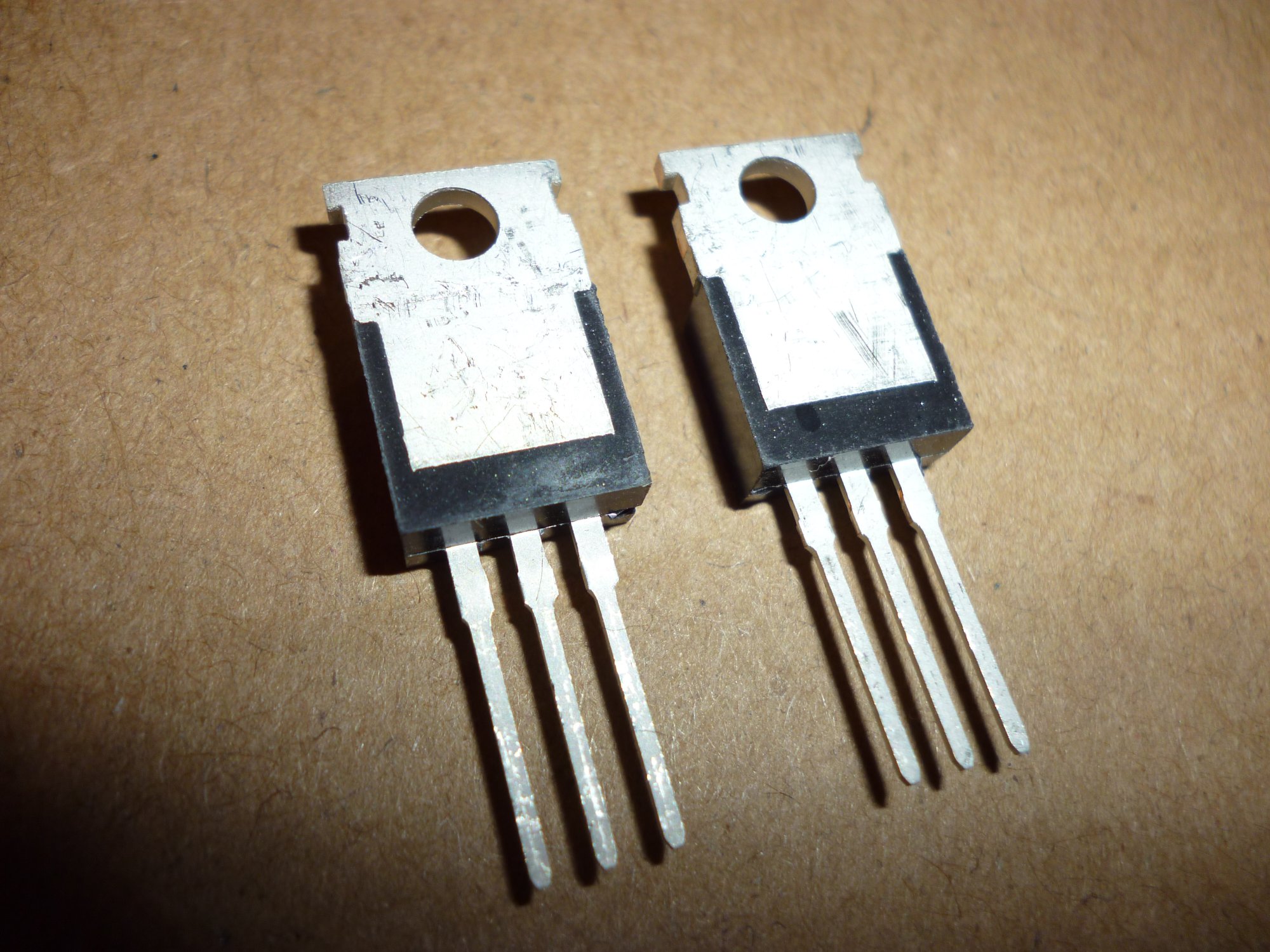

    Поднёс. Левые и по центру (куплены на радиорынке) не магнитятся, а те что справа (из Китая) к магниту очень хорошо прилипают, так же как КТ815Г и КТ602БМ. Эт что жа делается, написал "оригинальные, подлинные", выходит дело обманул китаяць
    А вот такой всеми любимый Fairchild, зацените ка. Не магнитятся.

    Потому что, подложка из меди, скорее всего. Царапнуть надо на пробу какой-нибудь экземпляр, чтобы в этом убедиться.

    Да, подложка и ножки красная медь у всех, включая немагнитящиеся BD139. У BD139 заказанных из Китая, везде белый металл.

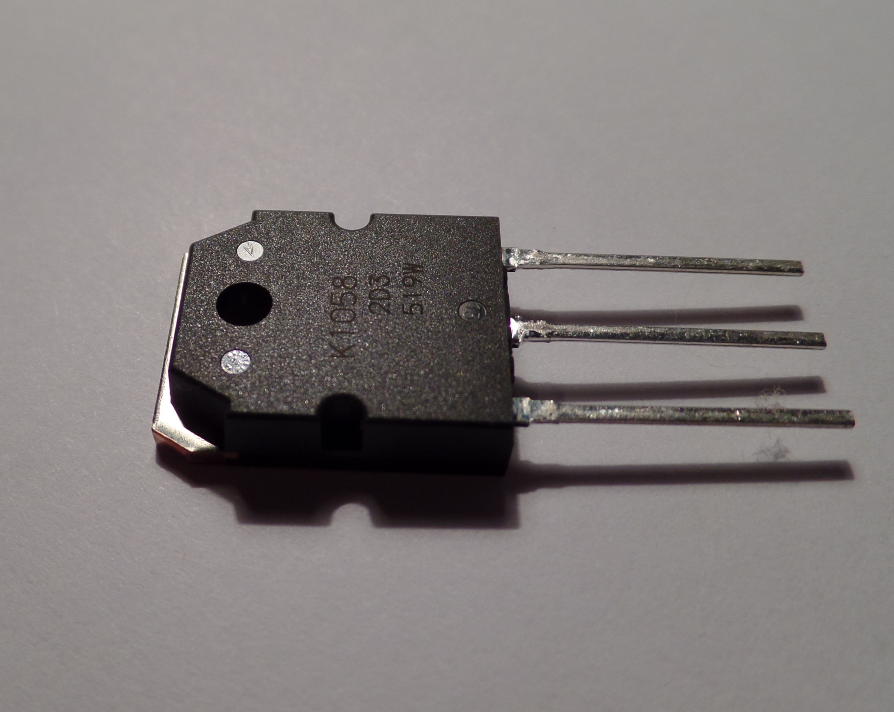

    У кого есть оригинальные 2sk1058, посмотрите похожи на оригинал, и чьи они?

    Если звонятся по ногам как латералы, то скорее всего они, родимые и RENESAS (а кто то их ещё разве делает?)

    Ulis, вроде видел тошибовскую пдфку на них.
    ---------- Сообщение добавлено 08.29 ---------- Предыдущее сообщение было 08.26 ----------
    Пардон, хитачи.2sk1058.pdf

    RENESAS это и есть Хитачи перерожденный
