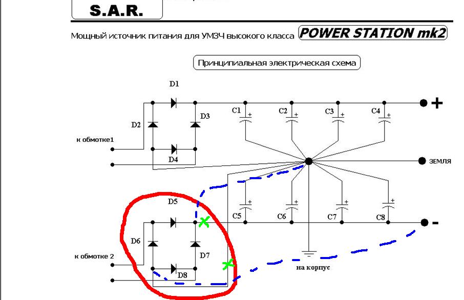

    Частый гость Аватар для miroslav_mm
    03.05.2015
    Kiev-City
    114
    Я конечно извиняюсь, а что до этого времени никто не заметил ошибку в схеме БП, там что в шапке темы - В питании - сила!.rar ?
    Понятное дело, что все делают это на подсознании или зачастую ставят 1 диодный мост, но данную схему может скачать новичок, и будут проблемы.
    Я про это:
    должно быть вот так:
