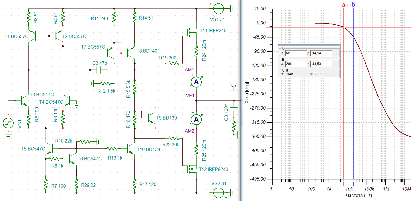

    ФЧХ до охвата ООС в звуковом диапазоне должна быть как можно постоянней, а споры, насколько постоянной. Ясно, что самое большое постоянство должно быть в зоне высокой чувствительности ушей и главного спектра большинства инструментов и голосов, это 0.3-6кГц (поэтому я и против полюсов/нулей АЧХ в этом диапазоне), а ниже и выше допустимы бОльшие изменения, каждый решает сам, но в сумме точно не больше 45 градусов.
    Как-то так?
    На 6 КГц фаза уходит на 14 град., на 20 КГц - почти на 45:
Название:	ФЧХ без ООС.jpg
    И я правильно снимаю: убрал фильтры на входе, убрал цепь ООС, прямой вход на источник, инверсный - на землю, снимаю на выходе УМ?
  7. #306
    Аватар для misha88
    21.02.2006
    1,633
    По умолчанию Re: Один из возможных путей создания идеального усилителя
    Цитата Сообщение от Димитрий К Посмотреть сообщение
    Как-то так?
    Что-то не то, схема конечно сырая (нет каскодов в УН, такие выходные транзисторы нельзя подключать напрямую к УН, входной каскад далёк от качественного), но по схеме полюс наверное выходит низкочастотный, а не на 20 кГц, иначе максимальное усиление всего примерно 1000. А при полюсе 20 кГц (сдвиг фазы 45 гр.) глубина ООС будет порядка 100-200 на звуковых частотах, поэтому искажения будут очень большими, тем более с переключательными мосфетами (с малой глубиной ООС подходят только биполяры или латералы, причём в классе А).
  8. #307
    Старый знакомый Аватар для Димитрий К
    12.03.2019
    520
    Ну а в целом вид ФЧХ соответствует, чтобы знать, на что ориентироваться?
  9. #308
    Аватар для misha88
    21.02.2006
    1,633
    В принципе да, но, повторяю, полюс на 20 кГц или выше в основном делают у высокочастотного ОУ (или подобного дискретного), а для УМ можно попробывать только для маломощного в классе А.
    Хорошо.
    А по схеме - она работает в классе АБ, искажения на 1 КГц менее 0,01%, по звуку у меня претензий нет.
    Глубина ОС (по симулятору) на 1 КГц - около 47 дБ, на 20 КГц - около 21 дБ.
    Где там полюс я особо не задумывался, даже не знаю, как его найти
    Был ли у вас опыт использования такой коррекции - RC между прямым и инверсным входами (R51 и C51), и как к ней относитесь?
Название:	Р51 и С51.jpg
  12. #311
    Частый гость Аватар для Lapasso
    11.11.2008
    Дзержинск
    181
    R51 и C51 Снижает усиление диф. каскада с повышением частоты и устраняет самовозбуждение диф. каскада. Но включать лучше между коллекторами T3 и T4. Только С51 советую немного убавить до 220 пф. И будет однополюсная коррекция.
    Резистор оптимально от 1.4 до 1.8 ком. Если емкость меньше 200 пф каскад будет возбуждаться. Если больше 300 пф будет рост искажений. На прямоугольном импульсе выбросы около 10 %.
    У меня опыт был исключительно отрицательный, но это в моих схемах. Если фазу, быстродействие и реакцию на импульсы не портит, то почему бы и не использовать.
  14. #313
    12.03.2019
    520
    По моему опыту - так хуже: на меандре появляется выброс, на АЧХ подъем на ВЧ.
    А в показанном варианте существенно влияет только на ФЧХ - не дает ей приблизится к -180 град, на АЧХ влияет незначительно на частотах выше 5 МГц (всё по симулятору).
