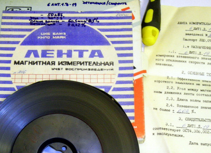

    По умолчанию Re: Магнитофонная горячка - катушечники.
    Отдельно Высота Наклон не бывает, только ЧВН - там записаны пачки частот так что на медленной развертке видна АЧХ (без низов) - "Ч", и спец головкой комбинация ВЧ сигналов в фазе/противофазе, так что между пачками, при правильно выставленной высоте и наклоне на экране видна правильная буква "Н" (настраивают до получения максимальных и одинаковых "| |" и минимальной толщины "-", эти ленты писали только в Киеве старые запасы не безграничны и скорее всего уже изрезаны
    Были ЛИЛ - "лабораторная" - т.е. киевский эталон для Лепсе и ЛИТ - "технологическая" записанная на Лепсе для настройки в цехе
    выходит были и ЛИТ из_Киева_, потому что у меня такие есть.
  11. #310
    26.12.2004
    оттуда
    3,667
Название:	01.tape Mayak.jpg
    Конечно были, для своих же Маяков, у тебя даже жпг подписан - Маяк
