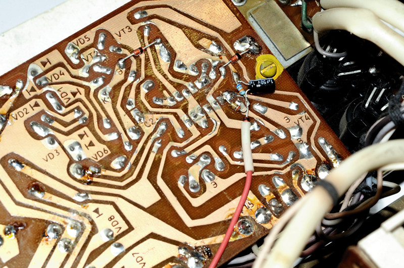

    Многие жалуются на щелчок при выключении питания. Предлагают устранить его, задействовав контакты сетевого переключателя. Но это не спасает в том случае, если питание усилителя отключается снаружи, например, выключателем удлинителя. Можно сделать простую доработку, чтобы убрать щелчок. Доработка касается платы КЗ, сделать доработку можно даже не снимая плату.
    1. Параллельно R5 установить диод 1N4148 (КД521) анодом к 10 DD1.
    2. Параллельно R9 установить диод 1N4148 (КД521) анодом к коллектору VT2.
    3. Разрезать дорожку между выводами 8 и 9 DD1.
    4. К выводу 9 DD1 припаять резистор 200 кОм, от него далее резистор 68 кОм на землю.
    5. Параллельно резистору 68 кОм припаять конденсатор 1 мкФ на 25 В (или 50 В), минусом на землю.
    6. К плюсу конденсатора подключить катодом диод 1N4148 (КД521), анод проводом соединить с F1 на плате УВ.

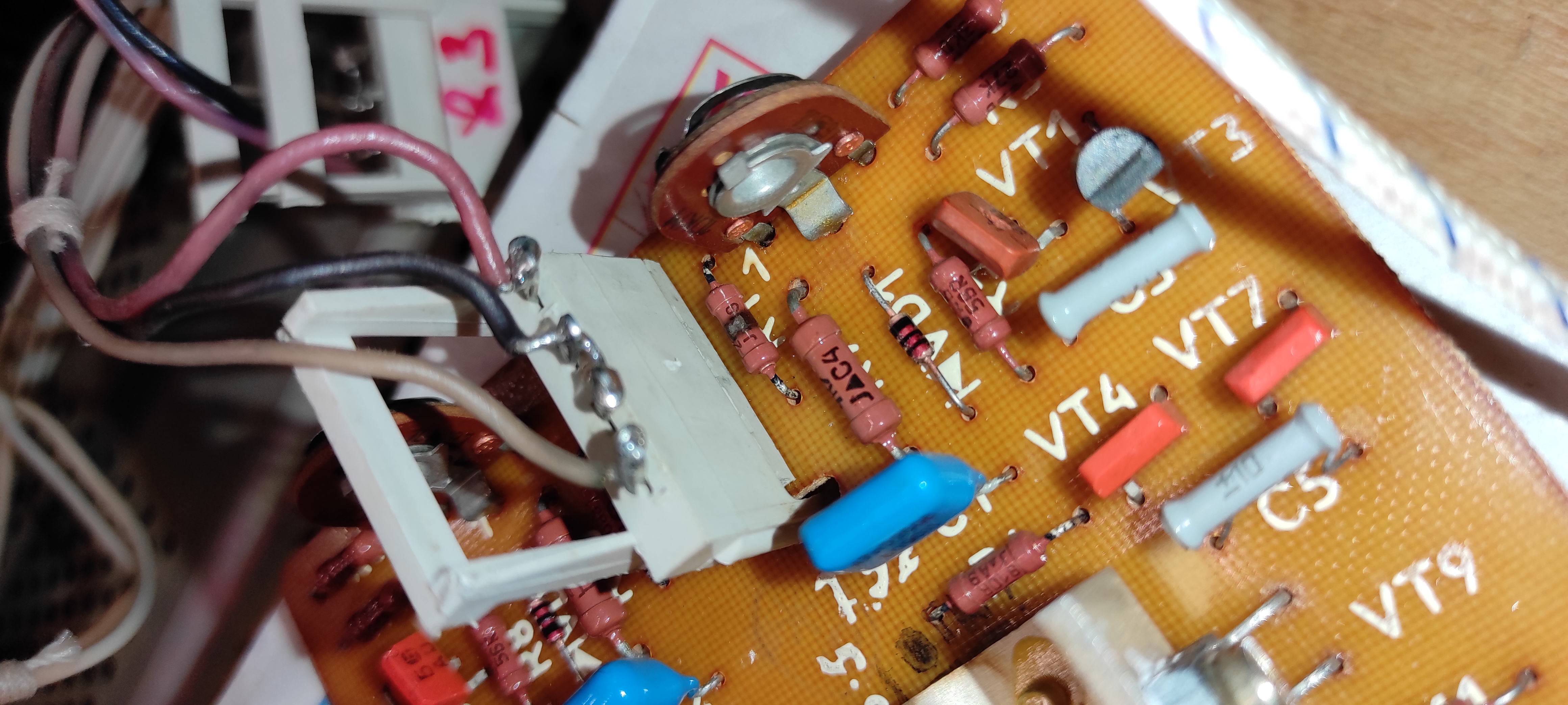

    Здравствуйте, уважаемые форумчане. Поискал по форуму, не нашёл нужной темы,* напишу здесь. Есть усилитель Корвет 100у068c. Купил недавно. Есть проблема с питанием предварительных усилителей. Стабилизатор напряжения по отрицательному плечу работает нормально, а по положительному выдаёт то же напряжение, что и на входе. Вместо +14в выдаёт те же 22в, что и на входе. Фото с замером напряжений прикладываю. Надеюсь что опытные гуру сразу определят, что менять. Не хочется всё перепаивать. Из внешних проявлений видно что резистор r1 на 2 Ома чуть обгорел, но сопротивление у него в норме. (Правда я его не выпаивал). Заранее спасибо за помощь.

  17. #316
    22.12.2008
    77
    3,850
    По умолчанию Re: Ремонт Корвет 100у-068с....
    Что мешает проверить\прозвонить тр-ры,начиная с VT9,VT7,VT4....
    Придётся,однако...
    Всем - не хворать!
    С уважением,Владимир.
    Придётся,однако...
    Спасибо за ответ. Вопрос по стабилитрону. Исходя из напряжений можно сделать вывод, что он целый?
    Можно,но и проверить не помешает...
    У 361го vt1, видок подозрительный. Но, скорей всего придётся проверять все транзисторы, их не так и много здесь.
    Всем здравствуйте.
    Итак. Заменил vt7 на 3102бм. База-коллектор там обрыв. Померил напряжение на выходе. Вижу примерно 15в. Обрадовался. Но рано, как оказалось.
    Напряжение на выходе плавает+- 0,3-0,5 в.
    В 14,5в приходит в минимальном положении подстроечника R17.
    Самое главное, что замененный vt7 греется очень сильно. Через минуту после включения держать его пальцем нельзя.
    Долго держать включенным побоялся. Несколько напряжений померил. Примерно соответствуют схеме плюс минус 1 вольт.
    Вот теперь думаю или транзистор не подходящий или ещё что-то не исправно.
