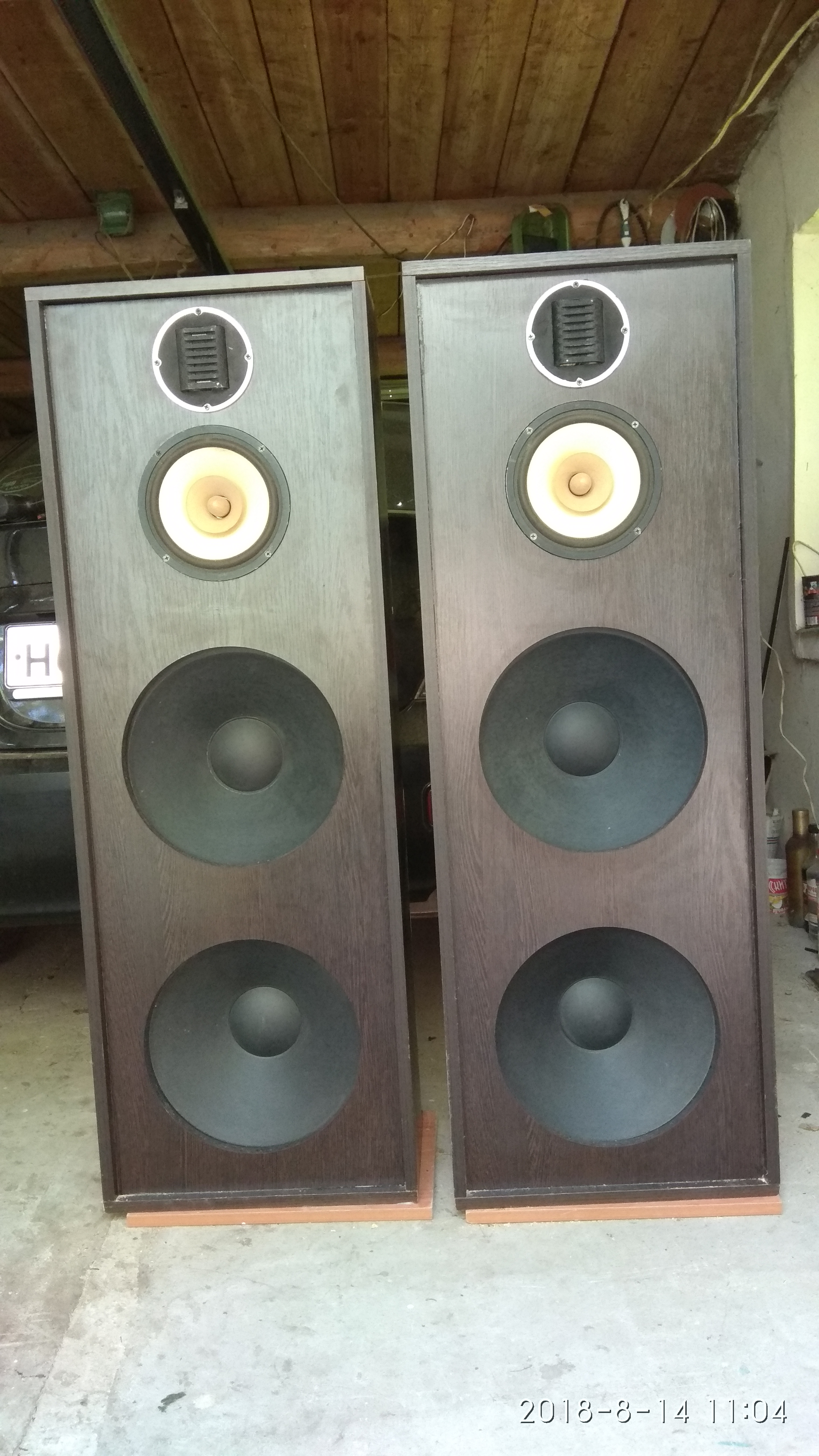

ID:	344083 А вот моя последняя инсталяция: две разные Альфы15, Сонидо и Хейл.

    Цитата Сообщение от VolEv Посмотреть сообщение
    Сверху снизу альфы? Можно подробнее по динамикам. Хочу реализовать на начальном этапе такую же концепцию - ШП поддержанный сверху и снизу. С каких соображений ШП и лента (это видимо фунтик?) расположены посередине? Надо полагать щиты отклонены назад?
    Да. Эминенсе Альфа 15, середина Эминенсе Бета 12лта и да фунтик. 4 градуса. ШП и лента в середине потому как разносил пятнашки.

    hydr, пробовали обе 15шки внизу?

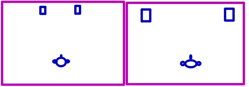

    Понять в чем разница:
    Технологии в строительстве и ремонте, в разрезе звука. Технологии рассеивателей, резонаторов и поглотителей.
    Была сделана модель, сборный конструктор из ДСП, можно было собирать как угодно, поэтому пробовал. С разнесенными, АЧХ по низу лучше. Да, если обратите внимание на фото то увидите, что бафл не опирается нижним торцом на основание, там есть щель. Это тоже из натурных экспериментов.
    С уважением hydr.
  11. #3150
    03.08.2005
    Киров
    5,725
    По умолчанию Re: Опять об ОЯ
    я в основном про звук, а не АЧХ, она может быть и ниже и ровнее, в Легасях Виспер такое же размещение выбрано, и звучит кмк менее натурально, чем Джамо 909/907 (может потому, что живые источники типа контрабаса и др не имеют такого "разрыва" излучающей поверхности и потому имеют характерные "просечки" на АЧХ - типо ближе к привычному звуку)
    Кстати, щиты то же ближе к акустическим инструментам по физике излучения, чем ФИ - может поэтому они и нравятся не смотря на все недостатки

    Я тоже пробовал разносить, хуже, нет панча. И отдача на самом низу меньше.

    Такое размещение выбрано безусловно с учетом собственного вкуса. И с Панчем и с отдачей все отлично.
    Но, стоит обратить внимание, что в середине БЕТА ЛТА а у нее 45Гц Fрез всего на 4Гц выше чем у АЛЬФЫ.
    С уважением hydr.
