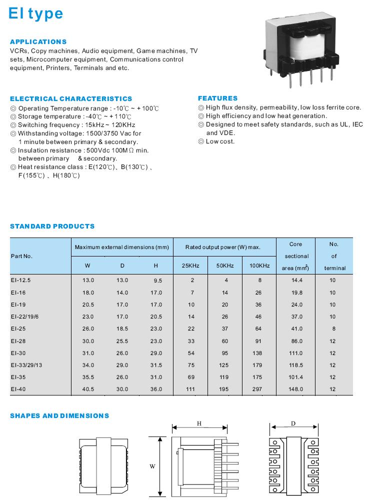

    скорее всего ETD34

    Цитата Сообщение от Atheist Посмотреть сообщение
    а что именно ты хочешь о нём узнать?
    марку ну там типо etd или еще чонить?
  4. #3083
    Частый гость Аватар для FOLKSDOICH
    01.01.2008
    171
    Е1-33

    Цитата Сообщение от FOLKSDOICH Посмотреть сообщение
    Е1-33
    Спасибо)))
