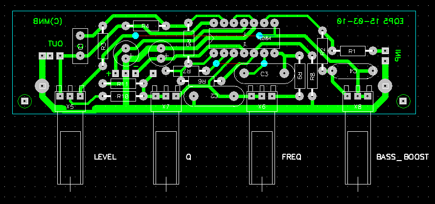

    Но что-то мне кажется, что не могут они нормально раскачать 12** динамик.
    Поэтому решил повторить вашу конструкцию http://reanimator-h.narod.ru/bl12_gn.htm
    В связи с этим просьба:

    Цитата Сообщение от DenW Посмотреть сообщение
    Я повторил вашу конструкцию ЭМОС с мостовым усилителем на двух TDA7293.
    Не могли бы вы выложить печатки усилителя и эквалайзера для Sprint Layout?
    Задумываясь о максимальной выходной мощности УМ, надо всегда держать в уме два параметра: импеданс нагрузки и напряжение питания УМ.
    Так что, при равных R динамика, усилитель из статьи "Реализация ЭМОС на 12" динамике" по выходной мощности не имеет преимуществ перед вашей мостовой схемой. Выбор той или иной схемы у меня определялся импедансом нагрузки. Мостовая схема на TDA7293 (ИТУН, рис.6) у меня работает на динамик с 7-омной катушкой, а УМ в классе "G" с разгрузкой м/схемы по выходному току из статьи - на 4-омный динамик.
    Хотите получить большую выходную мощность - увеличивайте напряжение питания А так как для TDA-шки это критично выходом за ОБР, то лучше делать все это в дискрете. И не обязательно это должен быть ИТУН (хотя он мне больше нравится ).
    Теперь по поводу печаток - исходники у меня в PCAD2006, в спринт конвертируется только вручную. Печатку к УМ, как вы поняли, нет смысла выкладывать, а к параметрику/эквалайзеру картинку прикладываю. Хочу предупредить, что печатка неоптимальна, так как я был жестко привязан к расположению переменных резисторов (по номиналам) на металлической планке.
