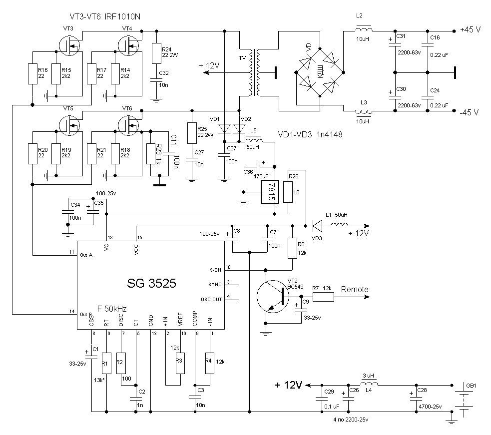

  7. #3046
    03.04.2008
    7
    Всем добрый вечер!!!
    собираю ПН пост #1447, возникли некоторые вопросы:
    1. Намотка транса... с проводами все понятно, а вот сколько витков первички и вторички наматывать не знаю!! это мой первый ПН и до этого трансы, дросселя, катушки не мотал вообще, так что сильно ногами не бейте
    2. L1, L2, L3, L4, L5 - как их делать(на какой стержень сколько витков и каким сечением мотать)?
    3. Никак не найду диоды MUR2020CT чем их можно заменить?
    заранее спасибо

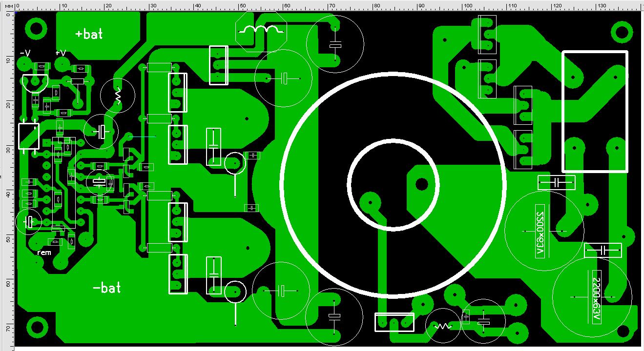

  8. #3047
    24.01.2008
    Беларусь, Гродно
    284
    транс нуна считать.. исходя из сердечеика..
    катушки можно повыдирать из комповых бп...
    диоды фаст или ультрафаст.. на нужный ток..
    вот моя печать... первичка разведена норм или не оч?
