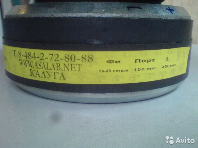

    Мужики подскажите. Тут в городе продают В2532.8 новый со скидкой. Если делать саб кубом, какой приблизительно по размерам выйдет? Здоровый динамик...
    Неважно, какой. Ясно, что небольшой, после замера TSP можно будет сказать точно. Динамик - один из лучших у Асалаба, берите.

  8. #3007
    03.03.2016
    33
    Мда.. позвонил этому мужику, тот говорит хотел саб домой. Получается под 100 литров. Передумал. Ну и мне тоже не подходит значит. Придется 75гдн-1-4 за тыщщу брать и лепить что получится))

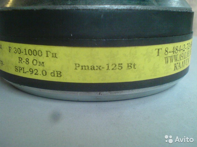

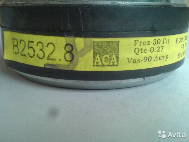

    10,427
    2532 в 100 литров? Или динамик битый, или мужик неправильно посчитал.
  10. #3009
    03.03.2016
    33
    Я сам конечно плохо понимаю, ну мужик вроде в возрасте уже тот))

    Вот ещеНажмите на изображение для увеличения.

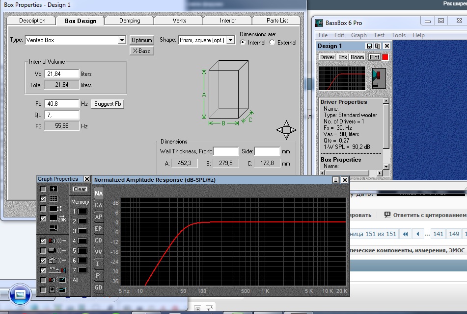

    Мужики. Прошу прощения, но у меня на win7 не устанавливается jbl speakershop, попробовал в BassBox 6 Pro посчитать, получается на 47Гц спад идет....может кто-нибудь понимающий глянуть в проге по заводским параметрам и примерную оценку дать?Нажмите на изображение для увеличения.

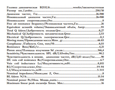

    По нескольким главным параметрам вот такое выдаетНажмите на изображение для увеличения.

    Если объём ящика увеличить до 50, то до 40+ понижается..

    Где-так оно и будет. У динамика могучий мотор, демпфирование по электрической части на уровне, это не дает появляться резонансному горбу на Fc. А то, что на Fb в 20 литрах завал, так это естественно - чем мельче оформление и ниже срез, тем меньше чувствительность. И не каждая головка в таких экстремальных условиях выдаст такой красивый ровный спад. Вы скиньте BL эдак до 11, получите что-то вроде 75гдн, и ужаснитесь картинке.
    Есть такая байка про С90, дескать, планировалось минимум 90 литров нетто, а что получилось в итоге, рассказывать не надо. А 2532, учитывая влияние фильтра, отлично вписывается в 40-45 литров С90-подобных вместо родных головок.
