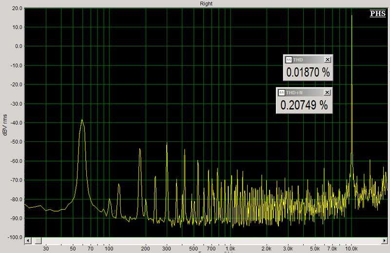

    Собственно хорошо работает и с одной AD825 . Но с двумя качественные параметры заметно выше :
ID:	231968 Нажмите на изображение для увеличения.
ID:	231969 Нажмите на изображение для увеличения.

    Вторая - меандр 10 кГц - 10 В/дел .
    Скорость нарастания более 100 В/мкС .
    Третья - клипп - около 100 Вт .

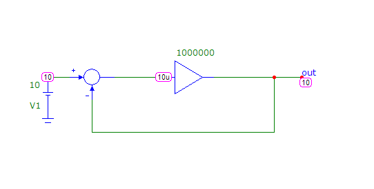

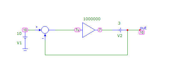

    Раз написанного не понимаете, покажу в картинках:
    Вот у нас усилитель с КУ миллион, включенный повторителем, т.е. с максимальной глубиной ОС.

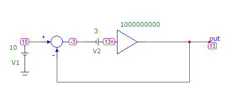

    Вот мы добавили на выход усилителя ошибку (шум, нелинейность и т.п.), видно что ООС эту нелинейность ослабила, и на выходе ошибки нет:

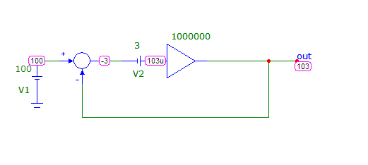

    А вот мы добавили ту же самую ошибку, в той же самой петле, того же самого усилителя, но на входе. Видно, что эта ошибка повторяется на выходе, т.е. не ослабляется вообще:
    Как так? Вы же писали что все что находится в петле ослабляется обратной отрицательной связью. Почему в данном случае не ослабляется? В чем отличие от предыдущей картинки?

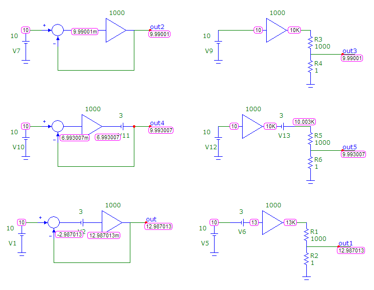

    А вот пример, демонстрирующий влияние входной амплитуды. В предыдущем случае ошибка на выходе составила 30% от входного сигнала.
    Давайте увеличим входной сигнал в 10 раз:
    Сколько в процентах получилась ошибка? Неужели 3%? А как такое возможно, амплитуда же входного сигнала не может влиять на (линейность) ошибку?

    А в вашем случае вы на вход поместили помеху в миллион раз больше, чем на выход (с учетом приведения ко входу). Поэтому и выход получился в миллион раз больше, чем вы ожидали.
    Что за бред. Приведением нужно заниматься когда не известны фактические значения. На схеме указано не измеренное на выходе, а фактическое значение погрешности на входе, такое какое оно есть в реальности. Как это вы хотите его поделить. Если например в ОУ (с глубиной ООС 1млн.) амплитуда шума на выходе составляет 1мкв (что вполне реально), то значит на входе по вашему методу приведения получаем шум в 1 пиковольт (что не возможно физически). ))))
    И тем не менее проверим вашу теорию на схеме - изменим усиление, не меняя погрешность на входе. Если значение погрешности на выходе равно произведению погрешности на входе, умноженной на усиление, то погрешность на выходе должна измениться.
    Итак, не будем мелочиться, сделаем ку миллиард:

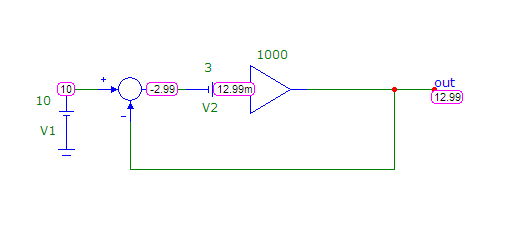

    Погрешность на выходе не меняется. Уменьшим усиление, сделаем 1000:
    Опять ничего не меняется. И где тут зависимость, что вы тут предлагаете приводить?
    Это если у нас разомкнута ОС, и на выходе погрешность 3В, то тогда погрешность на входе будет в миллион раз меньше. Но к моим схемам это не имеет никакого отношения, там ООС везде замкнута.
    Последний раз редактировалось dortonyan; 10.11.2016 в 13:52.

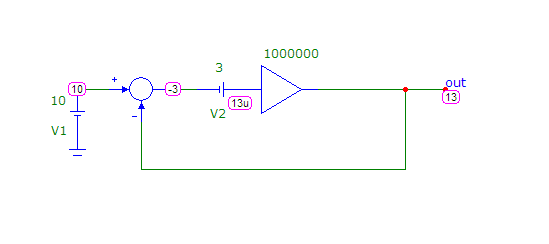

    Второй - помеха на входе 3 В. Обратная связь ее уменьшает, и мы видим на входе помеху в 3 мкВ.
    Прекращайте бредить, откуда вы взяли 3мкВ?! Покажите пальцем. На входе усилителя реальный источник амплитудой 3В!!!!, и погрешность на выходе усилителя при этом тоже 3В.
    Ситуации с точки зрения подавления помехи эквивалентны. Это и есть подавление помех обратной связью.
    Где подавление, помеха на выходе осталась такая же как на входе, вы о чем, вы картинки смотрите или как?
    Вот странно. Только что выше приводите правильные модели, и тут же ошибаетесь в рассуждениях, и даже ваши модели вам не пример.
    Это не мои рассуждения, а ваши. Вот это кто написал? :
    То есть, если мы переносим помеху с выхода на вход каскада/усилителя, ее величину надо разделить на коэффициент усиления этого каскада/усилителя.
    Исходя из написанного вами, если на выходе ОУ с замкнутой ООС реально замеренный шум 1мкв, то на входе сколько получается?
    Чтобы с обратной связью (глубиной миллион) мы намерили на выходе 1 мкВ, приведенная к выходу помеха должна быть 1 В, а ко входу - 1 мкВ соответственно
    Получается если мы намерили на выходе 1мкв, то на входе значит 1мкв. Очень интересно, а где же тогда ослабление шума обратной связью?
    Да потому что вы игнорируете подавление искажений первого каскада в модели.
    Тут всего два варианта - или отбросить ошибочный тезис, или опровергнуть модель.
    Ни того ни другого вы не сделали.
    Потому что принцип ООС он один и от модели не зависит, он одинаково работает на любой схеме! Я не вижу смысла тратить время и ковырятся в ваших схемах, которые лично мне никак не интересны. Это все равно ничего не меняет, законы физики и электротехники вы своей схемой не отмените. Продемонстрируйте для начала ваш тезис на примитивной идеализированной модели. Чтобы был понятен математический смысл линеаризации, или напишите формулу, которая будет работать на любой схеме. Я вам модель привел, ее можно применять абсолютно к любой схеме, на ней все понятно и очевидно. Хотя для вас конечно сомнительно. Вы по схеме с треугольниками не можете дать внятный ответ, а уже лезете в схемы с транзиторами.

    Кстати, почему все так доверяют показаниям THD в SpectraPLUS))).то что она выдаёт,сильно условно.
    Например ,реальный промышленный усилитель,даёт такую картину. Нажмите на изображение для увеличения.
Название:	THD спектр 10 кГц син&#1.jpg
    Подробно http://hometheaterhifi.com/reviews/a...fier-review98/-как пример,
    это взято с офф сайта Спетры))
    А тут усилитель на 2-х микрах+ВК так красиво рисует.
    Только не надо говорить что представленный унч отстой, не фонтан конечно, но он правду хоть выдаёт.

    До кого еще не дошло, поясню и подытожу:
    Обратная отрицательная связь, это не какая-то абстрактная цепь линеаризации, это просто способ деления сигнала. Т.е. математически ООС эквивалентна обыкновенному делителю напряжения. Просто выполненному так вот хитро, с вычитателем на входе.
    Поясню на картинках: т.к. коэф. усиления повторителя с ООС равен КУ/(КУ + 1), то получаем схематические эквиваленты:
    Можно видеть что, обыкновенный резистивный делитель математически абсолютно равноценен ООС. Т.е. принцип уменьшения помехи (нелинейности, возмущения, ... добавить по вкусу) состоит в том чтобы усилить сигнал, и НЕ усилить помеху. Т.е. математически принцип линеаризации в изменении соотношения между сигналом и нелинейностью.
    Но это только математический аспект. А есть еще схемотехнический - обусловленный физикой реальных усилительных приборов. Обратите внимание на амплитуду сигнала на входе схем с ООС и без ООС. Отличие в том, что резистор делит сигнал после усиления, а ООС делит сигнал еще до усиления, переводя таким образом усилитель в малосигнальный режим, за счет которого увеличивается линейность каскада. Т.е. даже если нелинейность находится на входе каскада, то наращивая общее усиление в петле мы снижаем амплитуду сигнала на входе усилительного каскада. Ну а на сколько каскад при этом линеаризуется - зависит от физической природы нелинейности. Например природа шума транзисторного каскада такова, что она не зависит от режима работа каскада (малосигнальный или нет), поэтому с шумом бесполезно бороться наращивая усиление в петле. А вот с нелинейностью передаточной характеристики бороться таким образом очень даже можно, что и делают все разработчики усилителей с ООС.
