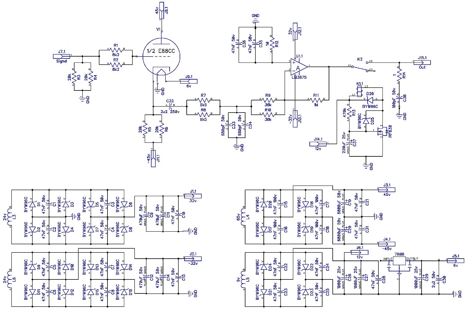

    Прежде чем что-то собирать, нужно хотя бы для приличия поинтересоваться стоит ли оно того. 6н23п при низких питания работает, но очень криво и не звучит вообще никак. Можно попробовать сделать выпрямитель с удвоением вместо перемотки транса. А вообще, для низких питаний, есть другие лампы, нувисторы например. Но звучат они тоже так себе.
    ну как то не натыкался на эту тему .... , прочитал описание , поверил , почти собрал ....
    а вот такая схемка - ? как вам ?

    Цитата Сообщение от sash.0594 Посмотреть сообщение
    как вам ?
    В унитазЪ. Там в ООС у 3875 стоит резистор 1М и коэф. усиления 54,5. Если не прямой возбуд, то подвозбуды и подвывания гарантированы на 100%. Электролиты стоят номиналом 680 пф. Пионер сочинял и рисовал однако, который не знает даже обозначений элементов, не говоря про остальное. Вердикт: схема эта есть малограмотная чушь и глупость, по определению.
    P.S. Всё многократно обсуждено в ветке про 3886 и описано в ФАКе. Читайте.

    я как бы уже второй раз носом тыкаю в схему рабочуюю..
    не понимаю ты 130 В что ли боишься?

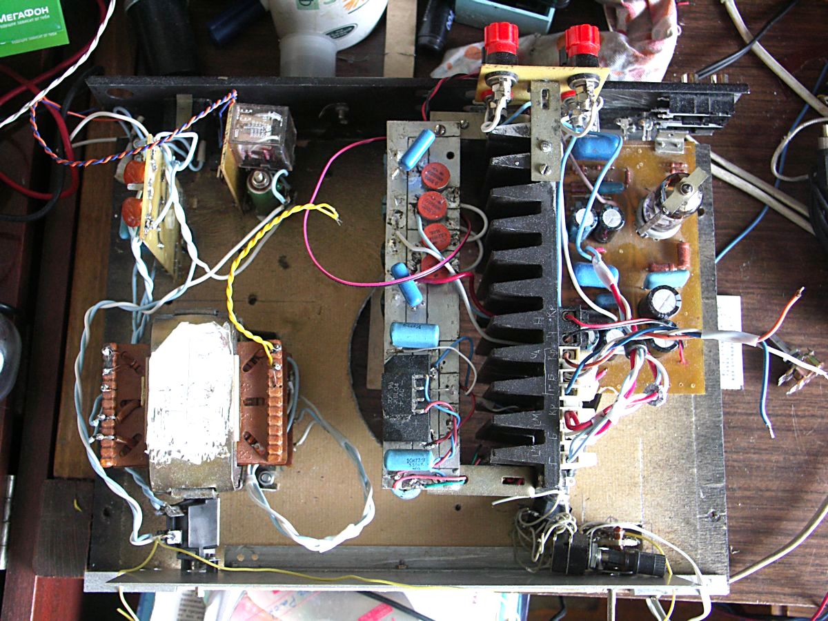

    не боюсь , транс разбирать и доматывать неохота, а другой рядом не влезет , вообще уже думаю лампу выкинуть , и стандартную схему + ОУ спаять , это уже многими проверено .Нажмите на изображение для увеличения.

    От этого транса хочешь LM питать?.. у него мощность-то какая?
  9. #288
    Частый гость Аватар для sash.0594
    29.11.2008
    г.Чита Забайкалье.
    265
    По умолчанию Re: Усилитель Corsair
    порядка 70 вт , поскольку на мах гонять не собираюсь (прослушивание в жилой комнате) , думаю хватит, ну если не хватит - можно что то покрупнее поставить , поэтому радиатор сдвинул максимально вправо сетевой фильтр и "мягкий старт" передвинуть, повернуть. Хотя программа Повертранс утверждает что хватит - пишет что достаточно 63 вт . Вот и проверю прогу
    Сейчас слушаю блочный МЦ JVC УНЧ на МОСФЕТ, там транс не больше, визуальная шкала громкости при прослушивании - 10-20 из 50 делений
    Приходилось вскрывать японские усилители 70-80 годов , всегда удивляло визуальное несоответствие заявленной выходной мощности и мощности трансформатора (мощность тогда указывали номинальную ) , а не как сейчас ...
    Длинна радиатора 170 мм. - для сопоставления размеров.
    Последний раз редактировалось sash.0594; 27.01.2011 в 11:16.
  10. #289
    Завсегдатай Аватар для quinine
    10.01.2006
    1,230
    Ну с учётом пик фактора, конечно наверное хватит... хотя конечно это не очень хорошо. Проседать будет всё равно. Софт старт ей нафиг не нужен. Ёмкости фильтра главное с таким трансом более 10000 мкФ на оба канала не ставь.
    у меня по 2*6800 мкф в плече на мосту и по 1000 мкф в плече около каждой LM -ки . Много ? Пару 6800 мкф убрать ?
    я вроде написал про 10000 а не про 1000
    суммарная в плече у меня 14600 мкф получается
    из них по 1000 непосредственно около LM -ок , что тут непонятного ?
  14. #293
    10.01.2006
    1,230
    У тебя во время работы усилителя работает то одно то второе полуплечо. Соответственно и ёмкость нужно считать исходя из полуплеча то есть 7200.
    Наоборот - с небольшим трансом надо емкости побольше ставить (и софт-старт, конечно). Учитывая пик-факто, и что воозе это для комнату -средней мошности много не надо, а пиковую держат в первую очередь конденсатора, а потом уже транс.
    Нет, еще добавь
    Нет, еще добавь
    http://apgrade.narod.ru/amp.html
    Полистал я книжку Авраменко "Качественный звук - сегодня это просто ", остановился на схеме стр. 51, инвертирующее включенин LM3886 +ОУ ОРА134(неинвертирующее), но вот его то и нет . Есть ОР177, но он кажется для этог не подойдёт. Как народ посмотрит на К544УД2 ? Сильно плохо будет ? Есть К574УД1 - но его применение рекомендуется кажется с Ку не менее 8-10.

    купи ОПА134
    ---------- Добавлено в 12:21 ---------- Предыдущее сообщение в 12:14 ----------
    От уж не знаю... большие банки будут значительно большие токи потреблять и значительно более резко. Маломощному трансу очень поплохеет от этого - большие просадки, большие помехи в питание и как следствие большие искажения. Я бы подыскал баланс. Не стоит с 80 Ваттным трансом использовать особо большие ёмкости.
    купи ОПА134
    Транс проблема решаемая, для запуска хватит и этого. на это же место влезет ОСМ 120-160 вт или тор(есть в наличии подходящий).
    С операционниками сложнее, я в Чите живу, (5200 км от Москвы) что то хорошее у нас купить проблема , а заказывать -
    это ещё пересылка 200-300 р. Поищу на неделе NE , TL072 (есть 3 магазинчика торгующих радиоэлементами )
