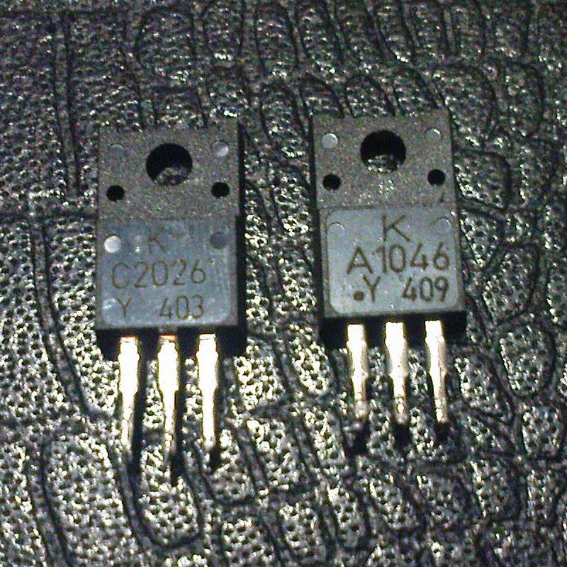

  20. #299
    Старый знакомый Аватар для Sheeck
    01.10.2006
    Беларусь г.Солигорск
    935
    По умолчанию Re: Выходные транзисторы
    Помогите найти документацию на такие транзисторы. В изолированом ТО-220.
    Страшно не когда ты один,страшно,когда ты ноль.
  21. #300
    Частый гость Аватар для ozzy-911
    28.12.2006
    ЛукаЦарство
    321
    Это KEC , вот , ищите http://www.kec.co.kr
