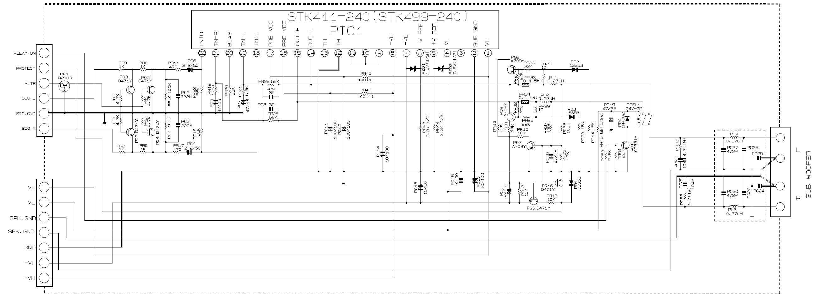

    Тоже вопросик. Есть раздраконенный МЦ SAMSUNG MAX-WL85. УНЧ собраны на STK411-240E. Их тоже можно перевести на одноуровневое питание? Нажмите на изображение для увеличения.

    низковольтное питание от ножек VL отключаешь, и на его место подключаешь питание с VH не отключая его с последнего, то-есть и на VL и на VH одинаковое высоковольтное питание. Мне представляется это так.

    Тоже вопросик. Есть раздраконенный МЦ SAMSUNG MAX-WL85. УНЧ собраны на STK411-240E. Их тоже можно перевести на одноуровневое питание?Нажмите на изображение для увеличения.
    Совершенно правильно ответил FOLKSDOICH, и микросхемка STK411-240E поинтереснее будет чем STK419. На выходе комплементарная пара, как следствие паспортное значение THD вдвое меньше STK419, т.е. схема более линейна при прочих равных, да и максимальное питание может достигать ±78 В, что немало. Главное не забыть увеличить теплоотвод относительно штатного. Тут мелькало про использование вентиляторов для этой цели, но шум от вентиляторов можно замаскировать на рок-концерте, а вот в домашних условиях это мазохизм (так можно и бензопилой начать охлаждать). Из подходящих инноваций в этой сфере мне попадалось только применение процессорных кулеров подходящего размера с использованием фазового перехода, это такая плоская медная коробочка с низкокипящей жидкостью внутри и радиатором с одной стороны (не путать с тепловыми трубами). Оно и не шумит и весьма эффективно охлаждает, только надо коробочку, а значит и STKшку располагать горизонтально, что в принципе не так сложно.

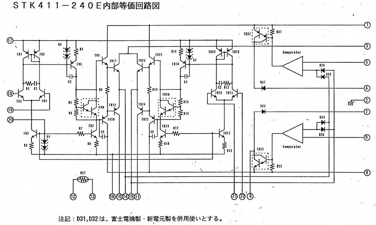

    Тогда может лучше вообще "выключить" компараторы, диоды и коммутирующие транзисторы? Нажмите на изображение для увеличения.

    Они тебе мешают? Просто переключи питание и всё.
  12. #2931
    Частый гость Аватар для FOLKSDOICH
    01.01.2008
    172
    По-любому диоды лишние в цепи питания.

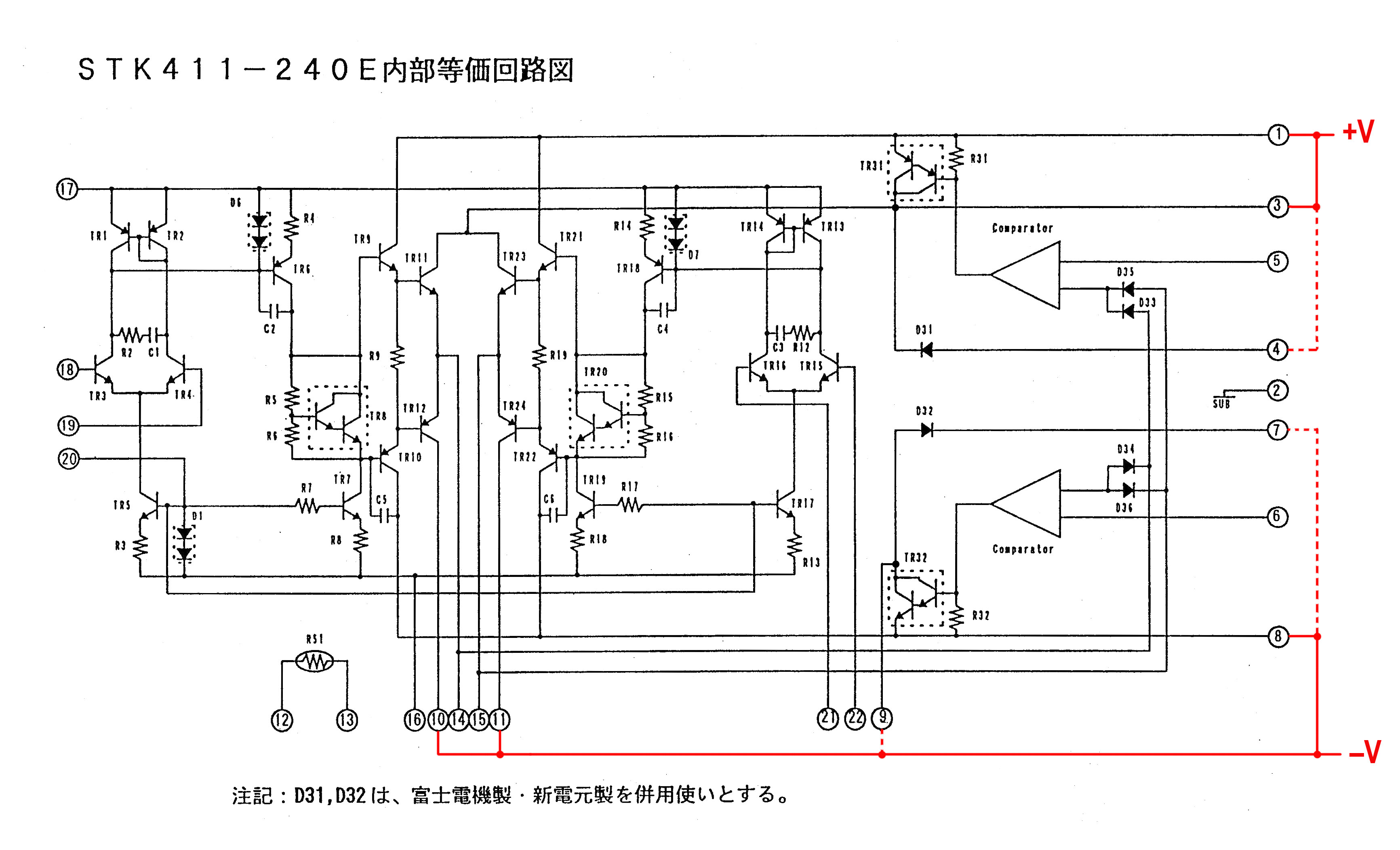

    Диодов я снаружи не вижу, если не считать пары стабилитронов, которые задают пороги срабатывания компараторов коммутатора питания, так они не мешают, а внутрь лучше не лезть. У STK411-240E немного более сложно организованы выводы для подачи питания.

    Поэтому я красным нарисовал как правильно подключаться. Соединения показанные пунктиром можно оставить.

    Спасибки. Так вполне.
