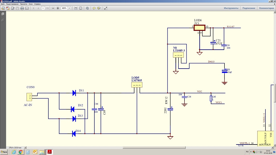

    1. Раздельное питание.
    В данной плате китайцы разделили питание на три группы (читаем «три обмотки» или «три трансформатора»), что хорошо. Но на плате распределение питаний мне не очень понравилось:
    - первая группа CON0 питает цифровую и аналоговую часть AK4399;
    - вторая группа CON1 питает выхлоп;
    - третья группа CON2 питает остальную часть цифры на плате;
    Особенно не понравилось то, что аналоговая и цифровая часть ЦАПа запитана от одного выпрямителя. Поэтому я оставил аналог на первой группе CON0 со своим выпрямителем и вторичкой, а цифровое питание пересадил через резистор 47Ом на третью группу CON2, которяя питает остальную цифру. Доработка получилась довольно не сложной. Нужно перерезать дорожку идущую от 3 ножки LM317 к стабилизатору AMS1085, который питает цифровую часть AK4399:

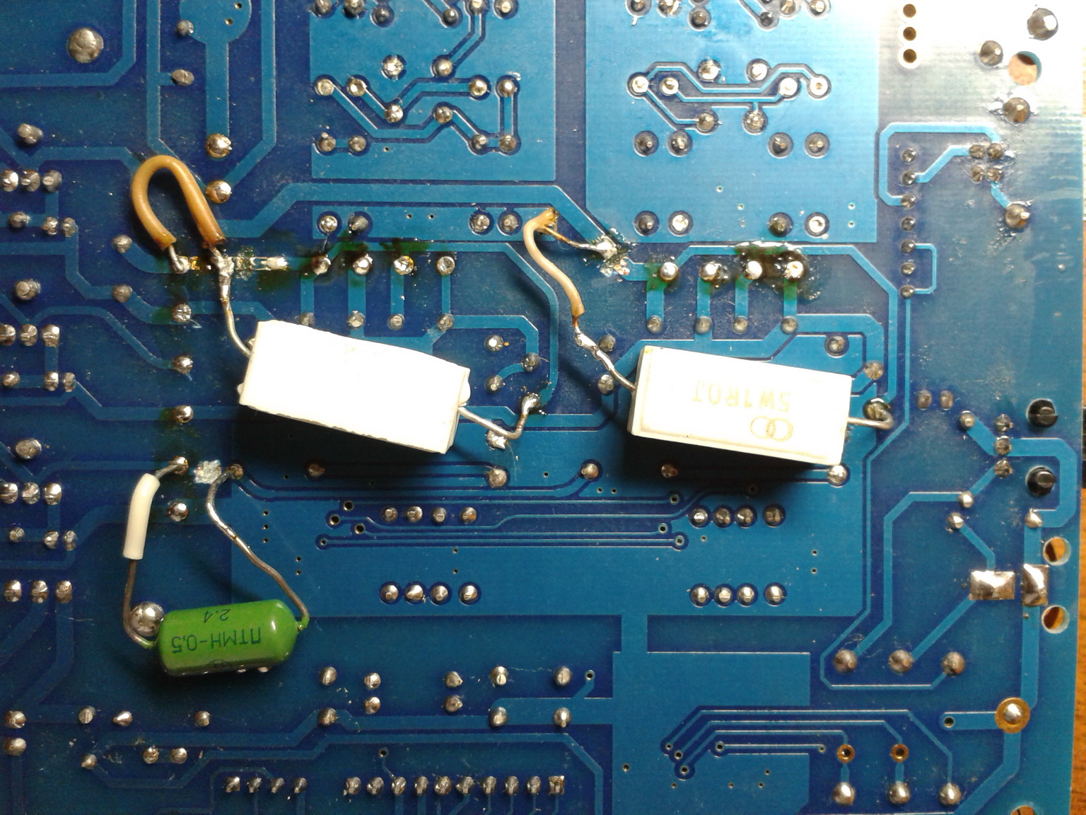

    Далее с обратнои стороны платы нужно допаять резистор (10...47)Ом следующим образом:
    Сильно не помешает добавить резистор перед емкостью в выпрямителе. У этого резистора аж три роли:

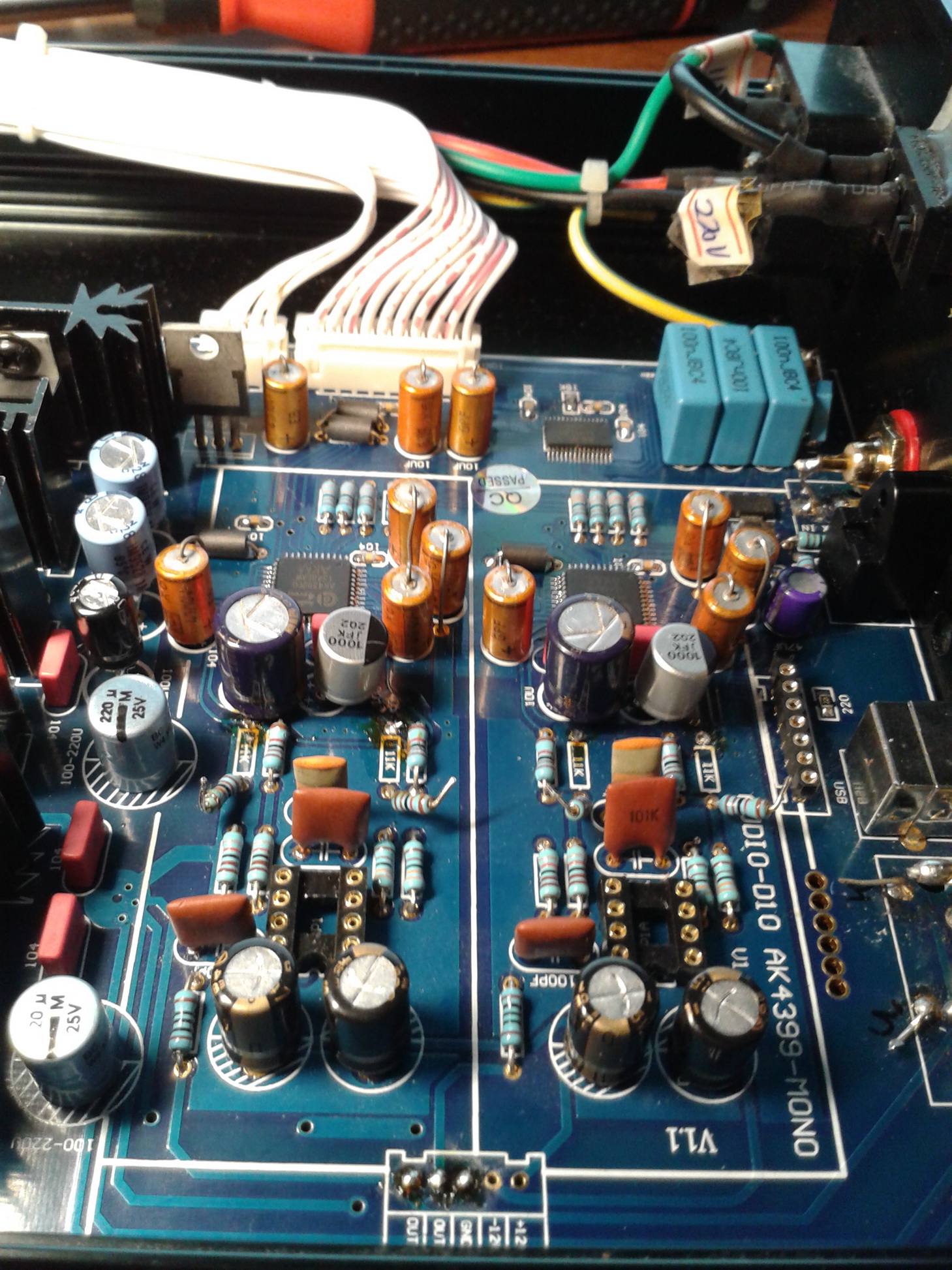

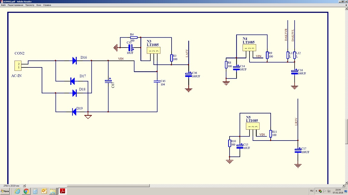

    У меня похожий аппарат, DUAL AK4399, питание несколько иное: два транса, один на вых. буфер и выходной каскад, второй на цап и приёмник.
    питание цифры: Нажмите на изображение для увеличения.
Название:	пит цыфра1.jpg
    питание аналог: Нажмите на изображение для увеличения.
Название:	пит аналог1.jpg
    С цифровым питание ничего не делал, только аналоговое дорабатывал. Выходной буфер отключил, т.к прикрутил к ЦАПу буфер и выходной каскад HDAM от Marantz CD5004.
    Сам буфер на NJM2068, далее дискретные элементы: Нажмите на изображение для увеличения.
Название:	выходной каскад1.jpg
    В аналоговом питании проделал следующее: Заменил ёмкости на выходах стабов С36, С16, С17 на 220мф х 10в, вместо 47мф, что стояли по факту. стабы LT1086, по даташиту на выходе для устойчивости должно быть 150мф, поставил то что нашлось. Затем в цепи LA5V и LR5V врезал резисторы по 1ом. Далее это питание подаётся на все аналоговые потребители чипов 4399 (AVDD, VDDL/R, VREF...) раздельно на каждый чип. DVDD питается от отдельного стаба, но одного на 2 чипа 4399.
    Затем в аналоговые цепи после резисторов 1 ом впаял на каждый чип по 2-е ёмкости 1000 мкф х 10/6,3 в(low ESR) что было (RUBICON MBZ, Panasonic FK-SMD). Вот собственно и вся доработка на данный момент. До шунт-регулятора пока не дошёл, собираюсь спаять и послушать... Так вот, сия недорогая доработка, я бы сказал, очень существенно улучшила звук ЦАПа. Мне даже не верилось, что это столь простая доработка так повлияет на звук. Оказалось, что это влияет, и довольно таки существенно.
    В чем это выразилось по сравнению со стоковым аппаратом:
    Звуковая сцена углубилась и расширилась, появилось много тонких музыкальных нюансов (реверберации, эхо, отзвуки и пр..) Ударные приобрели более выраженный панч, хлёсткость. Каждый удар чётко выражен, не теряется в сложных замесах. Все ударные инструменты - бонги, барабаны, кастаньеты и пр. стали более натуральны. Тарелочки отошли на задний план, приобретя мягкость и сочность. Вообще верх стал заметно лучше, сибилянтов нет, тарелки висят над барабанами, на заднем плане, не лезут вперёд, но воздух вокруг них стал как бы прозрачнее, повысилась разборчивость. Причем разрешение повысилось во всём диапазоне, исчезла легкая муть, которая была. Поразительно ясные стали бэки, чётко "видно" каждого бэк-вокалиста. Стали ярче проявляться музыкальные эмоции всех инструментов и вокала. Бас...более артикулированный, упругий, не теряется в музыке, ушел как бы в центр сцены, но четко прорисовывается и его стало больше. Вообще звук оторвался от акустики в глубь еще дальше. Даже мои старые наушники Сенхи HD497 стали рисовать более объёмную и глубокую сцену. Через акустику всё "выглядит" гораздо лучше. Усь Marantz 5004, акустика твикнутые Canton GLE496. В общем, дорабатывал не зря, результаты очень заметны. Жаль, что времени катастрофически не хватает на всякие эксперименты, интересные идеи радикально переделать питание, сделать отдельные и грамотные источники на каждый чип...
    Усилок тоже думаю стоит доработать. 6800 мкф в плечо на питальник маловато имхо. Поставлю второй транс на +-15в отдельно, высвободив основной для оконечника. Питание пока поднимать не буду, посмотрю, что получится из того что задумал.
    Всем удачных апгрейдов!

    Послушал я внимательно Цап после мода, решил убрать СМД кондёры из питания ЦАПа, немного резковато с ними. С ними очень ясно, динамично, но...но...но...Добавил вместо них 2200х6,3в. Rubicon low esr, обычные электролиты. Практически без потери качества резкость ушла из тракта. СМД включил в цифровое питание ЦАПа. Вообще, очень интересные наблюдения с этими ёмкостями в цапе. Попробовал какой-то дешёвый 3300х10в включить в аналоговое питание. Ясность чуть хуже, но, такое ощущение, что лампу в триоде включили. Но, он у меня был один, ставить не стал, а так...мягко и сладко заиграло...

    wlaser, Да, кстати у Вас на плате стоит Ak4113 или ak4118?
    В обвязке одного цапа 6 кондеров. Вы меняли все шесть или только C27&C19?
    По моим наблюдениям резкость - это с компа:
    http://forum.ixbt.com/topic.cgi?id=12:56906:7169#7169
    Т.е., мне кажется, что на уровне этой платы "резкость" не решаемая проблема...
    4113
    Менял по две штуки на каждом канале, фотку позже выложу
    Насчёт резкости: у меня источник CD Marantz 5004, как транспорт просто, через спидиф на ЦАП. Как ток поставил СДМ в аналоговое питание, так всё стало волшебно, но, на мой вкус...резковато на некоторых моментах, отвлекает от музыки. Не так, что прям уши режет, но появляются неприятные моменты. Снял СМД ёмкости, резкость ушла. СМД в цифре улучшения не заметил как-то, кстати...
    Первый вариант, с SMD ёмкостями: Нажмите на изображение для увеличения.
Название:	Начальный вариант.jpg
    Окончательный вариант, без SMD ёмкостей, общая ёмкость около 4000 мкф low ESR. SMD поставил в цифровое питание, так же через резистор 2,4 ома, что нашлось в запасе. Увеличение ёмкостей свыше 4000 мкф результата не приносит, имхо. Установка параллельно к LOW ESR обычных больших ёмкостей немного ухудшает звуковую картину, на мой взгляд, хотя кому-то может понравиться. Появляется как бы бархатистость в звуке с очень незначительной потерей разрешения, но голосовой диапазон кажется богаче, хотя, как я заметил, сцена чуть приближается к слушателю. Нажмите на изображение для увеличения.
Название:	Окончательный вариант.jpg
ID:	312736 Нажмите на изображение для увеличения.
Название:	Обратная сторона.jpg
    В дальнейшем попробую разделить питание еще больше, спаяв шунт-регулятор. Но, даже в таком варианте звучит очень даже хорошо.
