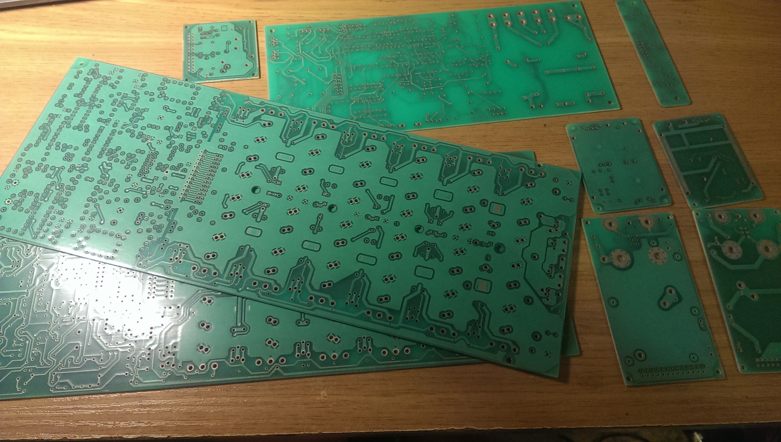

    Случайно приобрел авторский комплект плат "максимальной" версии на 6 пар транзисторов. Прочитал всю тему от корки до корки.
    Цитата Сообщение от sia_2
    И напоследок - очень прошу, если и делать вариант с ТО-264, то ограничиться версией на 4 ТО-264 в плече. В версии с 6 ТО-264 узким местом становится не только предвыходной, но и пред-предвыходной каскады, и диоды для выпрямителя в ТО-220 работают на пределе по ударному току из-за большой емкости конденсаторов. А более крупные диоды туда уже не лезут.
    Что касается выпрямительных диодов, думаю, вопрос решаемый. Об остальном прошу sia_2 направить мою предстоящую бурную деятельность по сборке агрегата в ключе "бескомпромисного" варианта реализации конструкции:

    Платы давнишние видать, какие-то окисленные с виду. Может их "обработать", почистить перед пайкой от греха.
    Безусловно. Да, платы древние ).

    Платы оригинальные - зеленка выполнена пленкой.

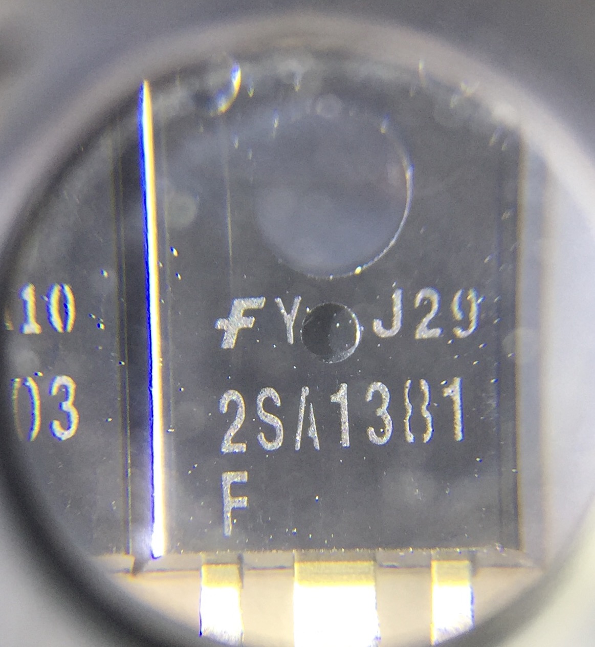

    Совершенно не факт что пришлют нормальные, в свое время заказывал в Элитане 2SA1380/2SC3502 по 20 шт., прислали 2SC3502 - нормальные, 2SA138 - с заниженным в 5 раз Ft.

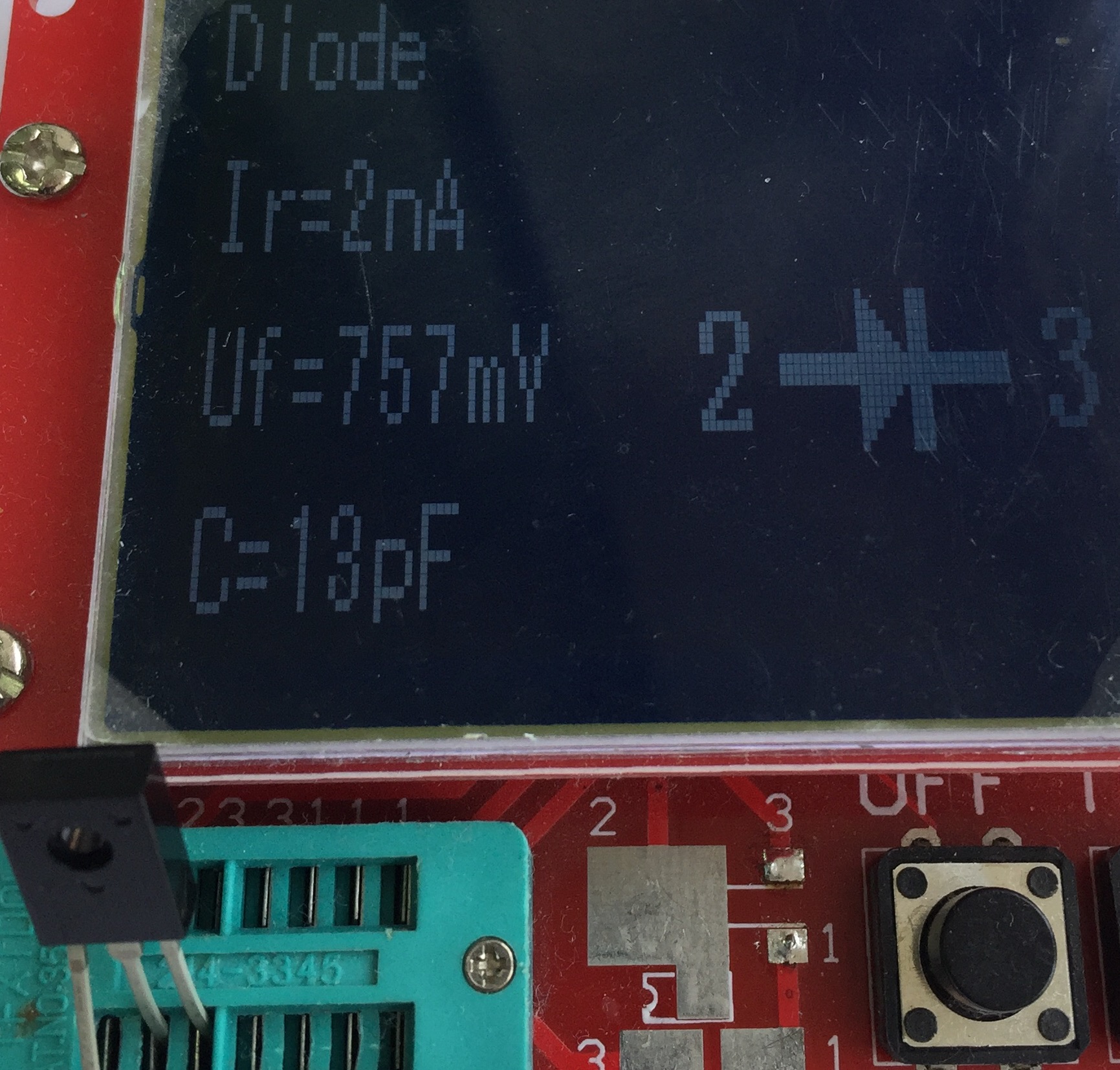

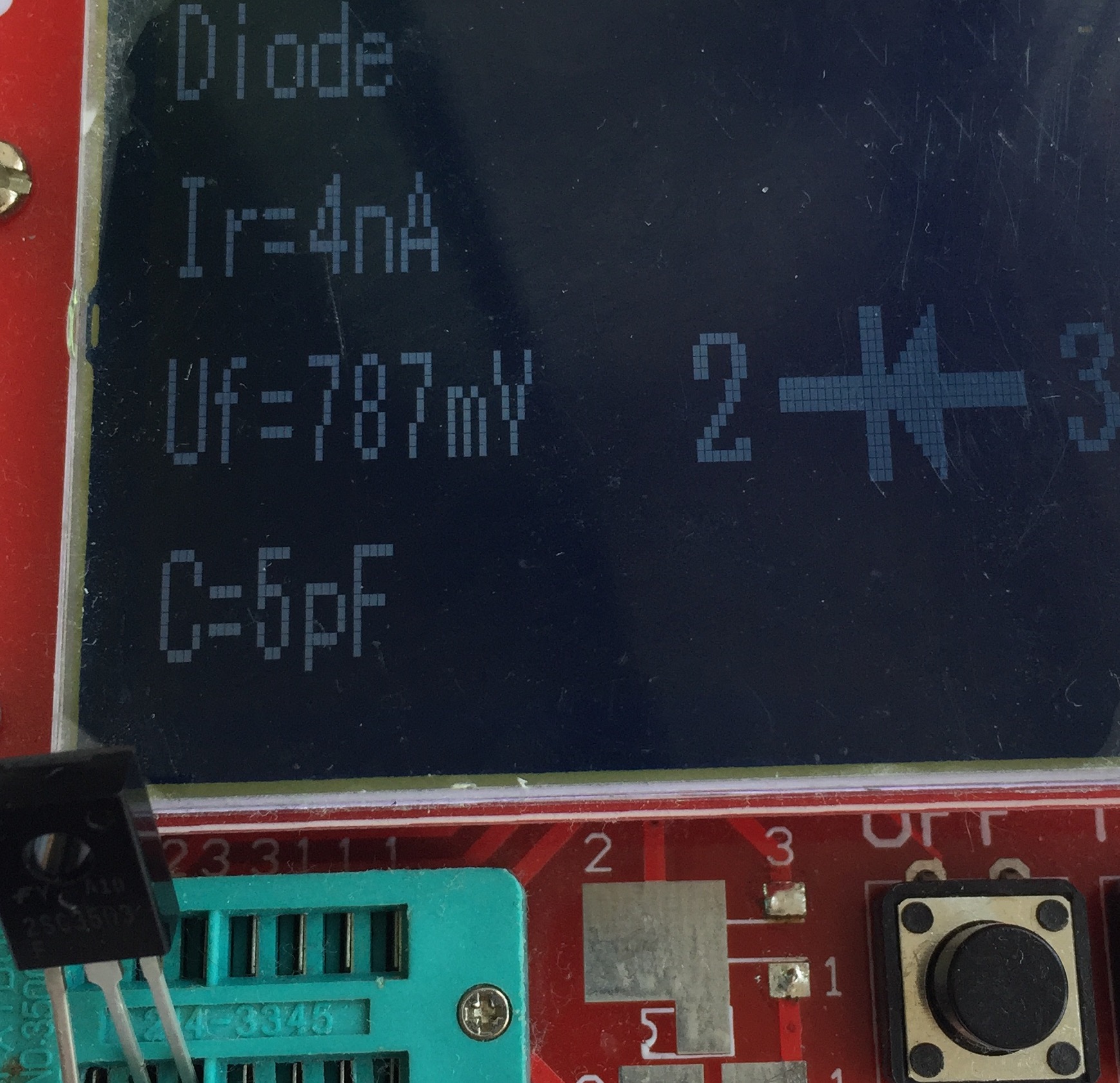

    Китайским тестером получалось вот так:
    Большое спасибо за информацию. Пока заказаны выходные MJL21193 / 4
    предвыходные KSA1220AYS и KSC2690AYSTU
    первые две ступени 2SC3503E и 2SA1381E
    Еще насчет предвыходных - будут заказаны HSB649A HSD669A на пробу. Купить можно тут: алиэкспресс. Это китайская версия, выпускаемая по лицензии. Соберу канал на KSA / KSC и канал на этих и посмотрим кто кого на практике ). К KSA / KSC припаяю кусок толстой медной фольги к коллектору и алюминиевым квадратом прижму через изолирующую прокладку к радиатору. Это должно помочь с охлаждением.

    BesPav, по моему ты стебешься над убогими, которые бредят фейковыми транзисторами. Никаких проблем с приобретением 2N5401/5551 и BD139/140 , отличного качества, Fairchild или Onsemi, нет. Их просто прет от сопричастности к чему-то что они сами объяснить не в состоянии. Обычная паранойя, нуачо.

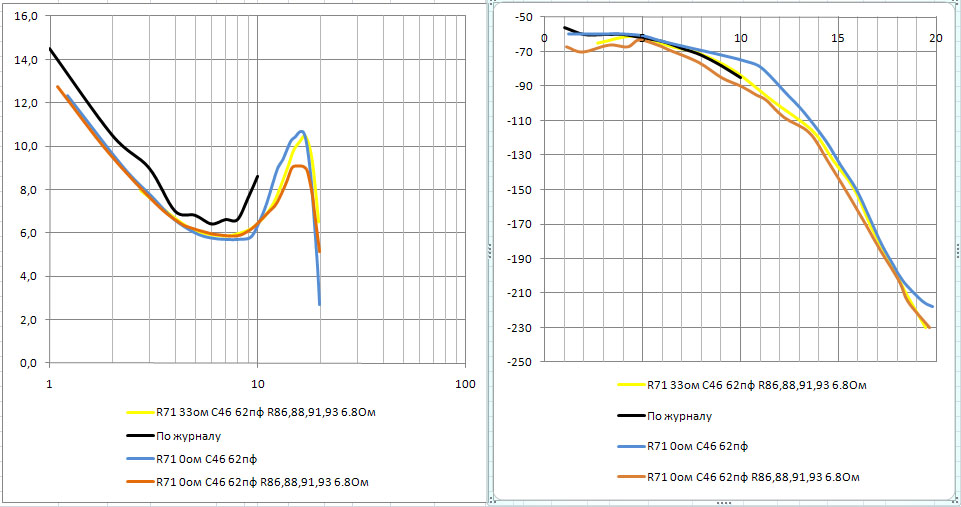

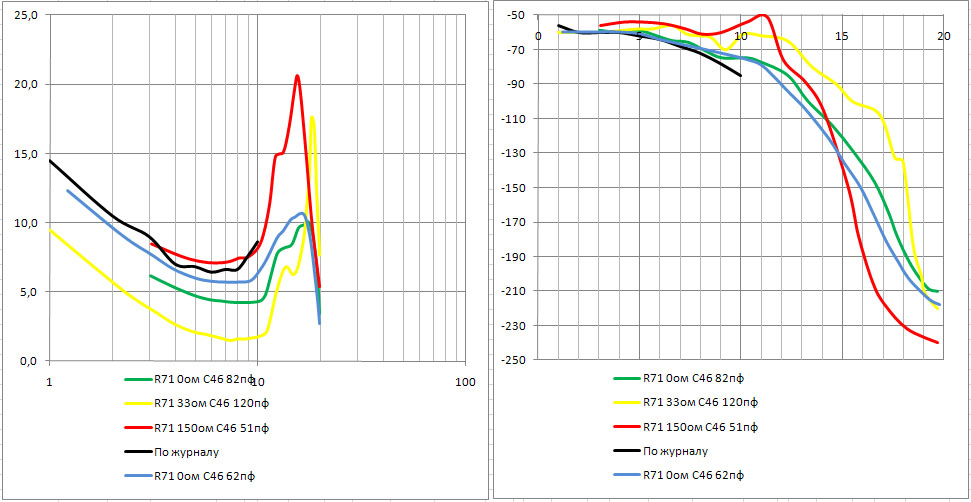

    Исследовал транзисторы при сборке СЛ.
    Подделку видно сразу по Ft=f(Ik) и Ft=f(Uke)
    исслед транзисторов.xls
    Плюс под конкретные транзисторы строго рекомендуется проверить АФЧХ выходного каскада (то что после DA3). Я эти грабли проходил
    http://www.stalker-lab.ru/forum/show...&postcount=778
