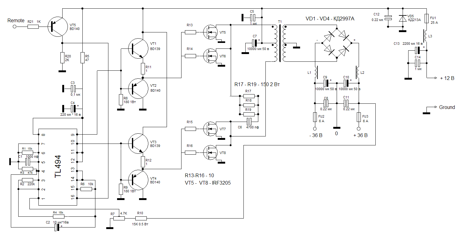

    Парни, помогите в проверке печатки. Перерисовал печатку ещё с первых страниц "преобпазователь с включателем", изменил rem на транзисторе и выход как в интерлавке. Первую версию собирал, работает хорошо но рем я так и не понял как работает и схемы не нашёл. Рем взял с этой схемы.
    Проверте, рем работать будет?
    Себе прикрутил Remote с этой схемы. BD139 и BD140 заменил на КТ817 и КТ816. Работает как часы.

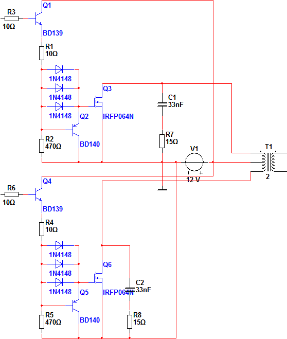

    народ расскажите пожалуйста.
    есть кольцо 45*28*8 М2000НМ. намотал согласно рассчетов проги Design tools transformers
    первичку 9витков (по 4,5витка каждая половинка) семью прооводами 1мм диаметром.
    вторичку 20витков (по 10витков каждая половинка) тремя (хотя почти достаточно 1) проводами по 1мм диаметром (чтоб получить 29в ~6А).
    индуктивность первички согласно рассчетам проги 0.121мкГн
    частота преобразования 60КГц.
    индукция 0,1Тл
    в качестве ключей буду использовать IRFP064N по одному в плечо с вот такой раскачкой.
    ШИМ TL494 без ОС
    есть три вопроса
    1. как подключить TL494 без ОС (насколько я понимаю нужно подключить с максимальной скважностью)?
    2. как выбрать номиналы снаббера?
    3. как лучше для питания двух каналов на LM3886 намотать две отдельных обмотки с отводом от середины или одну но мощнее?

    ISIT_14,
    Расскажи-ка лучше как ты намотаешь 4,5 витка?

    я намотал уже.
    ну там 4 витка и один недомотан. мож там 4,66 витка.
    а вообще неужели так сложно ответить на поставленный вопрос?

    если 4 витка намотать то один конец смотрит вниз а другой вверх. а если еще пол оборота сделать то получится оба вниз и 4,5 витка.
    короче все ясно. все что можно здесь получить это ржание и под**ки.

    да не сложно, в кольцевом магнитопроводе витком является проводок проходящий через отверстие кольца, потому полвитка так просто не сделать, разве что поизвращатся к примеру: берем 2 колечка, и накладываем одно на другое с зазором между ними чтобы провод мог пролезть, обмотки мотаются как обычно на два кольца, а полувиток проходит только через одно, и выходит в зазоре между кольцами.
    на практике не проверял, просто так, мысли вслух
