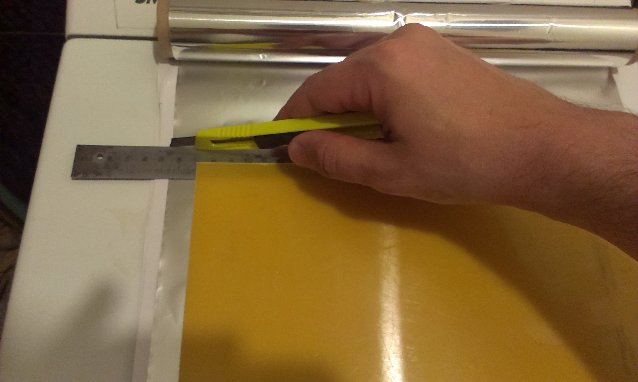

    Для начала нам нужен лавсан,алюминиевая фольга(я брал саянскую фольгу для запекания,она более качественная)-только выбираем рулон поровнее,без вмятин и два куска стеклотекстолита без фольги(лучше толщиной 1мм),один для лавсановой пленки,другой на 1,5-2см больше с каждой стороны-для фольги.Кладем на лавсан первый кусок текстолита и обрезаем лишнее с краев,оставляя где то по 1см.
