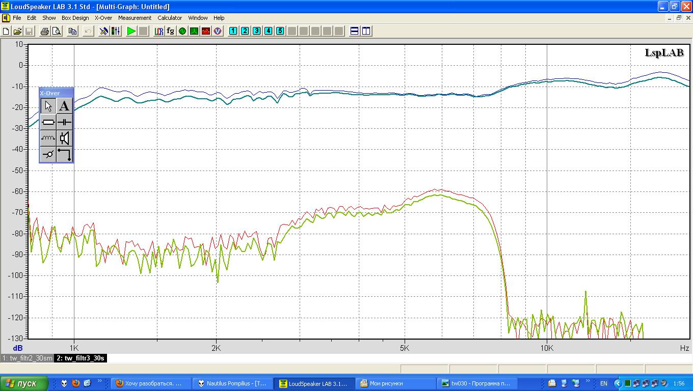

    И такое поведение динамика мне видится по причине слишком мягкого купола, который переходит в зонный режим около 1 кГц.
    столкнулся с похожим поведением tw030wa01-01
    замер с ФНЧ 2-го порядка, частота раздела - 4,3кГц, 1вольт(15кГц)
    antiluser, может пропитать?

    пока фильтром придушил... )
    не смотря на небольшую разницу, на слух, ощутимо!

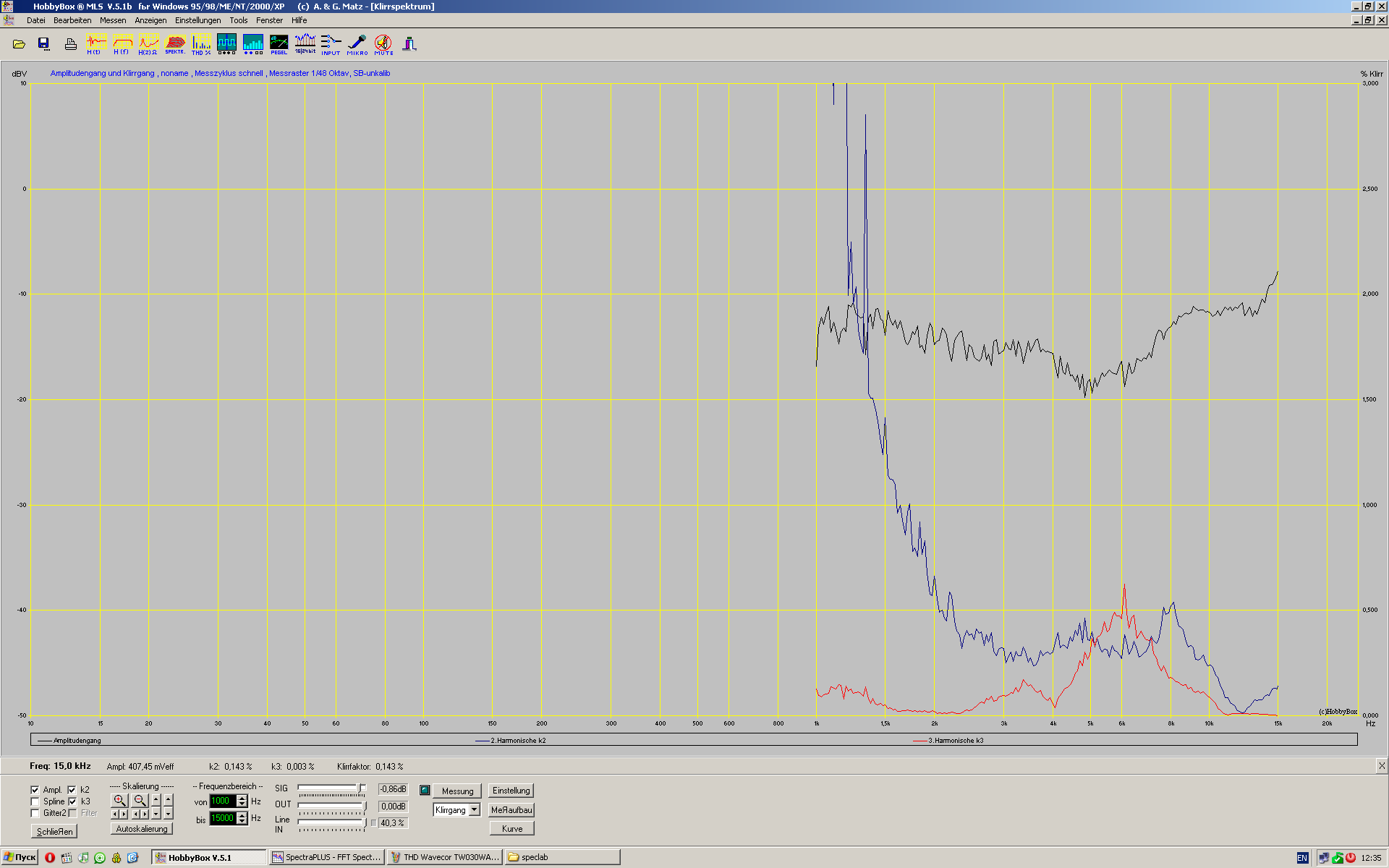

    Alickkk, я что-то не понял. Где здесь вина мягкого купола? И почему считаете, что это именно из-за этого?

    Прежде чем делать выводы надо разобраться .
    Спросим у Alickkk, каким микрофоном измерено (очень подозрительно вторая гармоника повторяет АЧХ ), а также не стоит забывать, что это частоты 15кГц, которые очень желательно смотреть с частотой дискретизации повыше, чем 44,1кГц.
    Скажем так - до 6кГц чем-то похоже на правду. Выше не хватило точек.
    В Hobby Hi-Fi, да и в VC никаких мягких проблем не обнаруживают.
ID:	174196   Нажмите на изображение для увеличения.

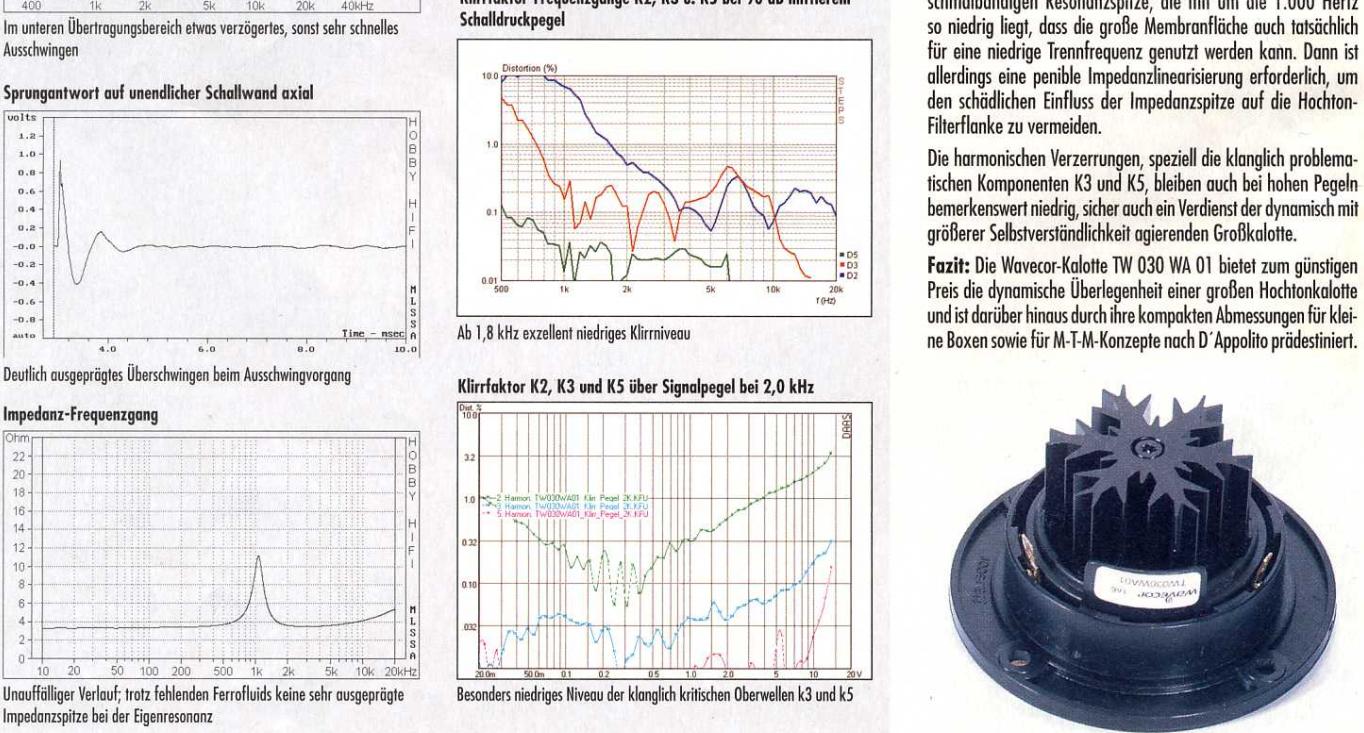

    а по моему очень даже похоже: подъем на 2,5кГц и пик на 6кГц
    Так это вовсе не факт, что именно из-за материала купола.
    может просветите?
    Последний раз редактировалось Alickkk; 15.01.2013 в 16:22.

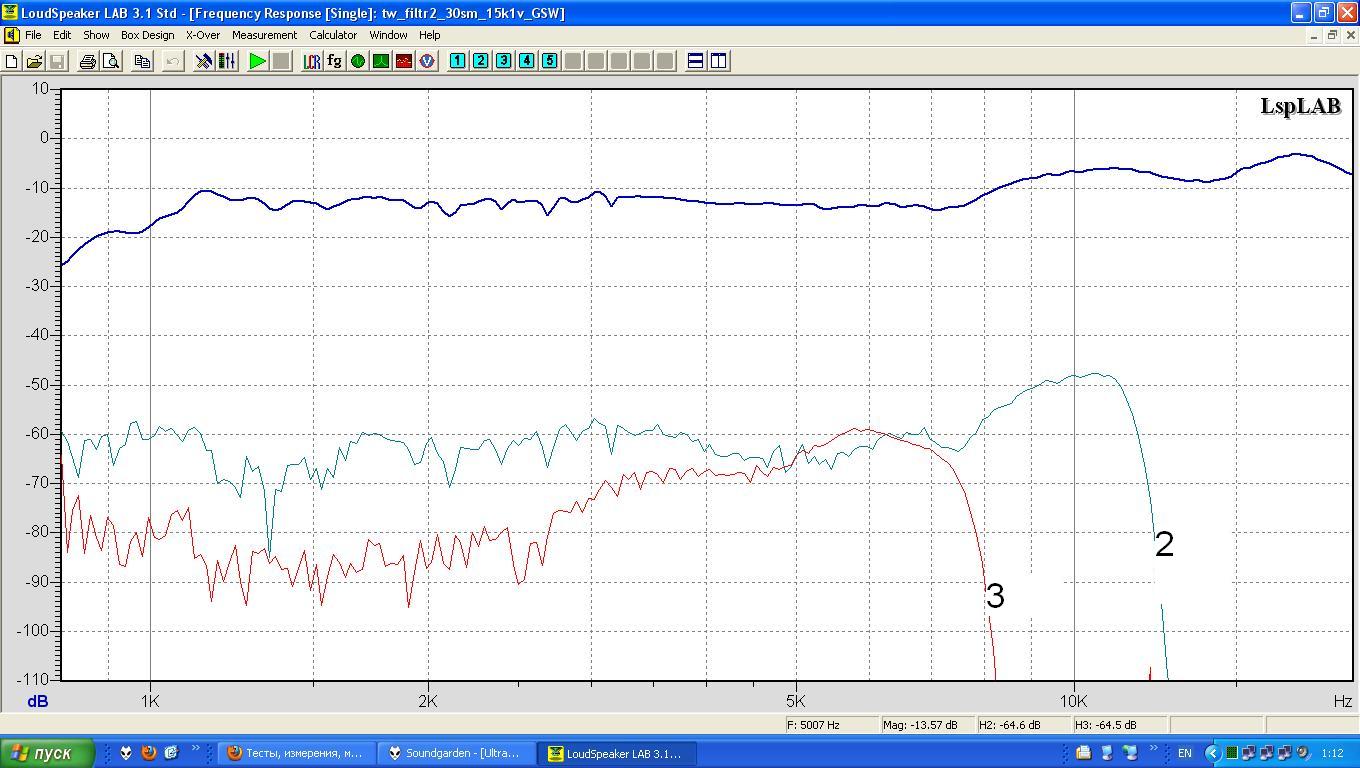

    ну вот, доработал слегка капсюль по известной методе... 2k в исток...
    Вот теперь похоже на правду . Можно эту-же картинку в %. И интересно узнать примерный уровень давления.
