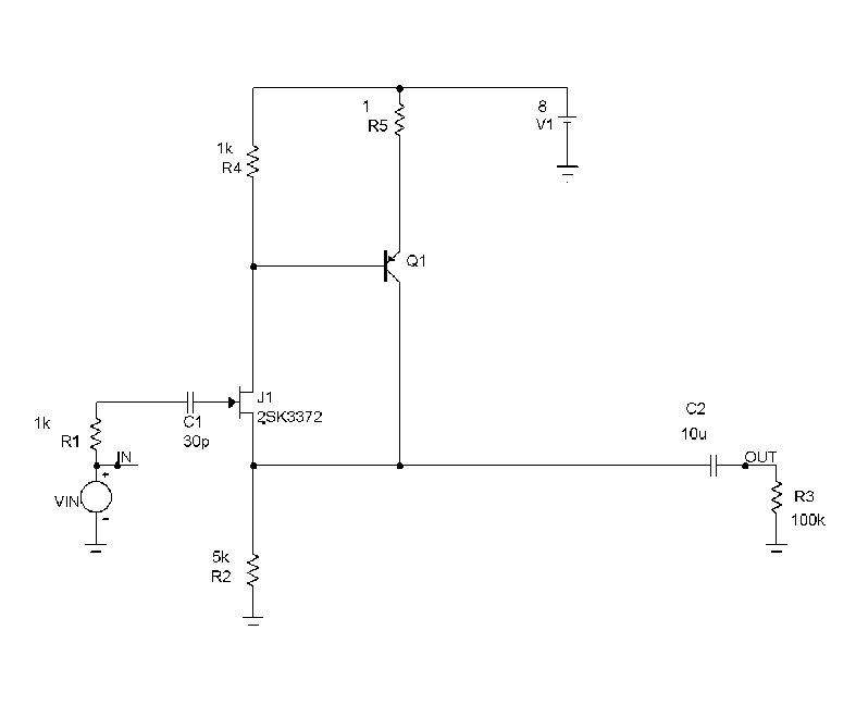

    Обоснование: В микрофоне встроен полевой транзистор, но его включение в стандартной схеме далеко от идеального, о чем в частности сказано на LinkvitzLab, тут, по этому надо не тупо включать его по схеме из даташита, а задать наиболее благоприятный режим работы.
    Одна только каскодная схема (без операционного усилителя) дает увеличение чувствительности около 26-30дБ !!! Это впечатляет!
    Финальный вариант схемы (картинка внизу) - в том виде, что работает у меня: картинка и файл с печаткой для SprintLayout.

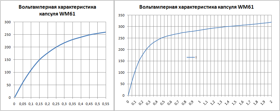

    Кривые на картинках снизу - ВАХ полевика моего капсуля WM61

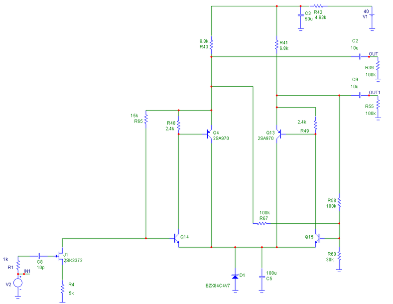

    Что не работает - стабилизация рабочей точки ОУ
    на половине питания. Пробовал с интегратором - взять двойной ОУ . Так выходит гораздо гораздее...
    Мне кажеться что для микрофонного усилителя это не очень критично, работоспособность схемы сохраняется.
    Я проектировал схему для замены в Берингер. На пару ОУ питания не хватит.
    Можно попробывать вариант без ОУ.

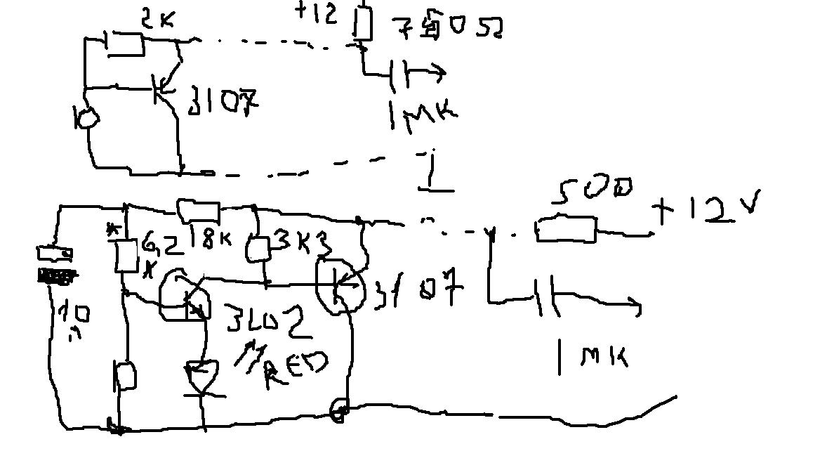

    Я так делал, и есть ещё пяток разных схем подобного типа.
    Питание микрофона- по телефонной лапше без всякого экрана длиной десятки метров.

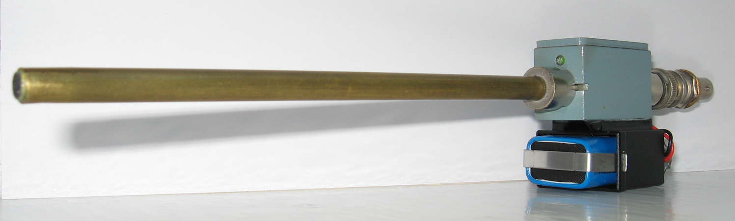

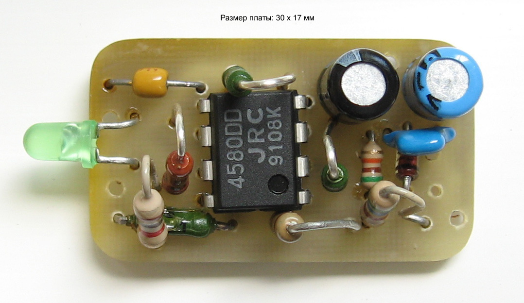

    Всем привет!
    Собрал пред по схеме на двух ОУ. По его работе:
    1. ПОТРЕБЛЕНИЕ - всего 13 мА при питании "КРОНА" 8,2-8,4 В.
    (светодиод - 7 мА при 2,000 В - зеленый, ОУ - 6 мА)
    2. УСИЛЕНИЕ - на выходе реально 1,500 В против выхода капсуля МКЭ-3, где всего 7,5 мВ при одинаковом звуковом давлении.
    3. ШУМЫ - практически позволяют проводить все измерения при низких звуковых давлениях "для дома, для семьи"
    У меня вопрос: если для замеров параметров звуковых головок такая чувствительность хороша - малые звуковые давления, то для наблюдения роста искажений АС (особенно на НЧ у сабвуферов) - большие звуковые давления, такая чувствительность вредна. Поэтому:
    1. Каков номинал в таком случае вместо 100 кОм резистора в цепи ОС должен быть ?
    2. До какого уровня звукового давления (в дБ или Па) усилитель не перегружается при номинале 100 кОм ?
    P.S. Что касается схемы - хорошая работа
ID:	59001   Нажмите на изображение для увеличения.

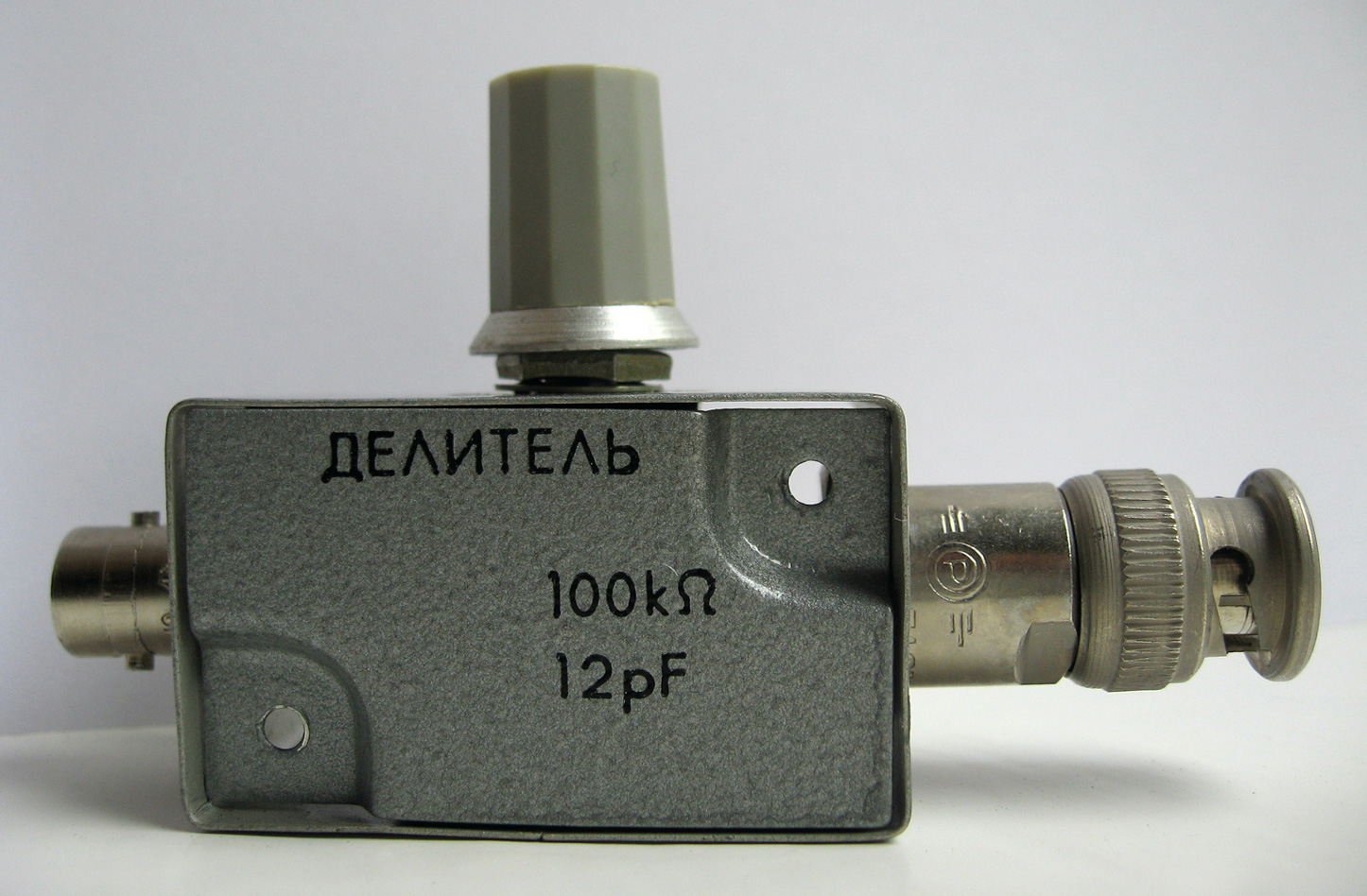

    Теперь цель понятна, только непонятно, какое отношение к ней имеет делитель осциллографа - в качестве примера, что ли? Он, кстати, содержит помимо резисторов еще и компенсирующие емкости. Добавлено. Да и номиналы в делителе осциллографа на порядок выше - справедливости ради.
    Если тебя устраивает максимальное усиление исходной схемы - поставь фиксированный калиброванный делитель 1:10 на входе второго опера - и всё.
    1. Делители бывают разные... Привожу фотки - 91 кОм(постоянный) + 10 кОм(переменный).
    2. Что касается максимального усиления исходной схемы (на двух ОУ), которая здесь и обсуждается: номиналы элементов брались разработчиком (Fenyx) не "с потолка", а помимо этого и для хорошей повторяемости и универсальности, что и было достигнуто.
    3. По уровню звукового давления:
    - для конструкторов промышленных АС важна точность, класс "железа" и много чего другого;
    - для остальных ("в общем и целом") важна точность измерений до определенного уровня.
    Поэтому, зная из других веток, что Fenyx работает с justMLS, а следовательно под нее, в частности, и "затачивался пред + WM-61A" хочу знать какое выходное напряжение преда будет при условии 2,83 В (1 кГц) на клеммах АС (8 Ом) при расположении микрофона на 1 м по оси, если звуковое давление равно 94 дБ (1 Па) или при другом. Интересует порядок (например 3,3 В +/- 0,3 В), у преда ведь питание всего 9-12 В, на выходе ОУ у меня 3,7 В постоянки. Остальное просто - рассчитать требуемый номинал вместо 100 кОм, если это нужно. Всего-то одна "секретная" цифра.
    И станет понятен предел звуковых давлений, на которых пред не перегружается, а то получим "100% TDH"
    Чувствительность капсулей WM-61A различается незначительно, можно не учитывать; ток различается болше - у меня на 5 экз. 1=0,2мА, 2=0,33мА, 3,4=0,34мА, 5=0,35мА. Поставил 0,35мА
    P.S. Надеюсь, уважаемый Fenyx поделится "секретной инфой"
