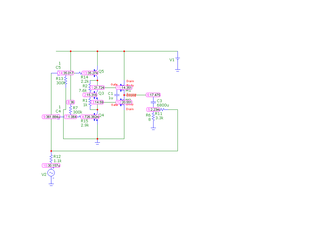

    Вот, кстати, набросок.
    Q5 будет в полный рост усиливать пульсации питания

    Q4 тоже, и они друг друга компенсируют.
    avtech@palabs.ru
    Че-то сумлеваюсь я. А ты в симуляторе проверял PSRR?
    Нет, завтра проверю.
    В общем-то такой УН у меня в железе больше года работал, и проблем не было. Правда там по питанию еще RC цепь стоял 100 Ом, 1000 мкФ.
    Добавлено через 1 час 48 минут
    Да, подавления помех нет, но с RC - цепью нормально.
    Добавлено через 4 минуты
    Либо верхнее плечо заменив ИТ, возможно так будет оптимально.
