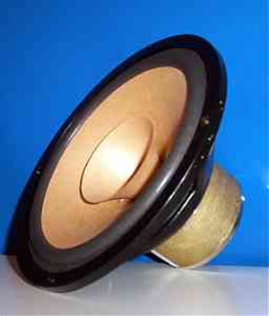

    Вообще, кто не в курсе, есть кроме серии SFR (145, 175, 200), которые для рупоров, серия (пока один дин с ферритовым или альнико-магнитом) SWR200-8 для закрытого ящика или ФИ. У него несколько другие параметры: чуть выше добротность, больше масса дифф. >12 г, меньше чуйки 93 дб, и нет пули.
    Схему ФИ прислал Иштван. Стандартный ящик ФИ - я подставлял в расчётную формулу данные дина и получил точь в точь тот же объём, тот же размер трубы и т.п.
    Почему ФИ? Хотелось собрать на 8". Рупор размеров недетских и размер комнаты маловат. Ящики что у 5,5" рупор, что 8" ФИ по размеру приблизительно одинаковые. И хотелось более глубокого баса, пусть и чуть более растянутого. Середина то таже волшебная осталась.
    При правильной расстановке всё хорошо звучит. А рупор Аион или песочные часы, конечно хочется.
    Кстати SWR можно и в рупор поставить. На аудиопортале пробовали его в ВВ-рупоре и были более чем довольны.
    Диполи Вадим Коптяков из Питера собирал. Он вообще балдеет от динов. Пишет, что просто шедевр. Правда предупреждает, что греть нужно часов 200.
    Да, мои дины шли уже с добавлением в целлюлозу шерсти 12%. Последняя как бы модификация.
    Если есть вопросы, задавайте. Я уже с Иштваном столько перелопатил информации о его динах.

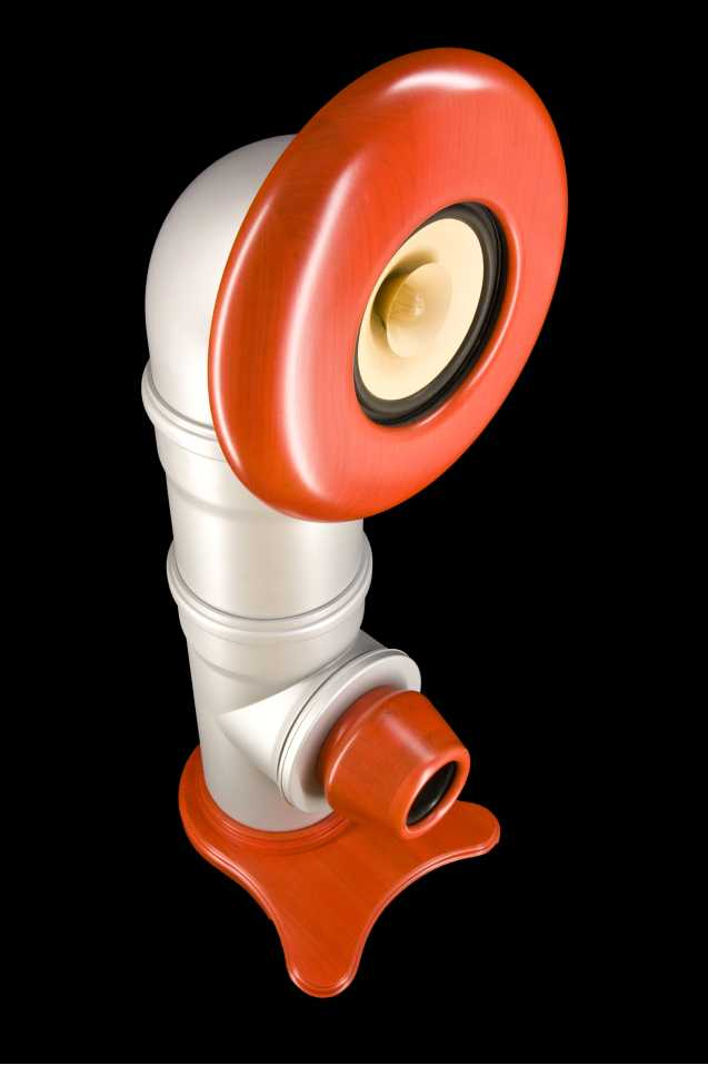

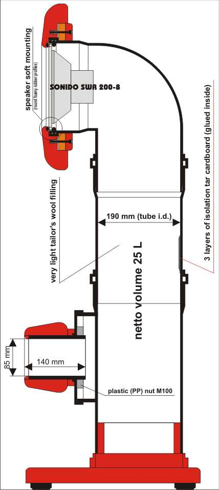

    Вот смотрите, что мужик забабахал на Сонидо SWR-200. Вот можно реально недорого ящики сделать. Такой себе ultimate application из труб канализации. Что-то в этом есть. И распальцовкой не отдаёт.

    Эти канализаторские штуки видел пару лет назад на Аудиопортале.
    Труба- плохой вариант для акустики, стояки продольные один круче другого. Бочка- другое дело.

    про трубы - не соглашусь. есть плотные, 2 см стенки декремент затухания такой стенки будет некислый, конфигурить можно как угодно. но мне это не нравится тоже.
