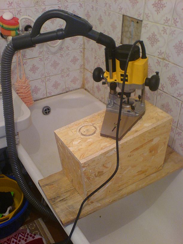

    Mosfet, Те же мысли про балкон.
    Временное пристанище на фото
    Так я ещё счастливчик У меня лоджия 9 квадратов, только холодная пока.
