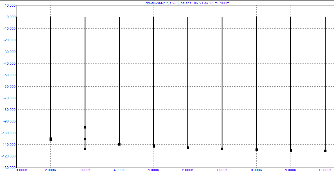

    Простите, но вы предполагаете, что электролитический конденсатор С9 в 10000мкФ не окажет на звук никакого влияния? Даже плёночный полипропиленовый на 100мкФ вносит окрас, а в таком включении электролит вообще всё перекрасит и все нули после запятой просто смешно выглядят. С уважением, Юрий.
    я понимаю Ваши опасения по поводу конденсаторов, так как вот в этой схеме последовательно с нагрузкой их работает два последовательно
    Ток покоя около 2,5 А. Ток потребления от БП колеблется почти от нуля до 5 А.
    Положительная полуволна открывает верхнее плечо, которое эмиттером подключено к верхнему выводу нагрузки (RL), одновременно коллектор через БП и конденсатор С4 подключен к нижнему выводу нагрузки. Таким образом последовательно с нагрузкой включены емкости фильтра БП и конденсатор С4. Одновременно через нагрузку RL и конденсатор С4 сигнал поступает в эмиттер транзистора Q4 по схеме ОБ, который вместе с верхним плечом обеспечивает псевдодвухтактный режим усиления. Коэффициент усиления зависит от соотношения резисторов R8, R7.
    осциллограммы в контрольных точках вблизи клипирования

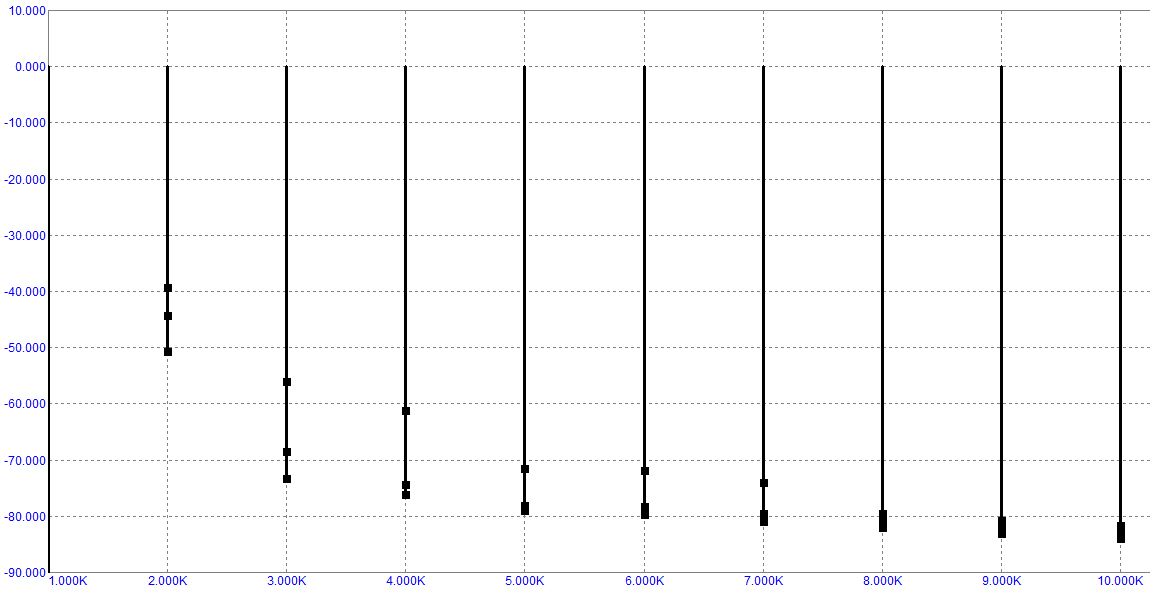

    ну и наконец спектр на нагрузке при идеальных конденсаторах и идеальном БП при напряжении на нагрузке 5, 10 и 15 В.
    Ну а в реальной конструкции к этому спектру добавятся прелести реальных конденсаторов, болтанка напряжения БП (ток которого изменяется почти от нуля до 5 А) и эффект Эрли.
    В реальной конструкции можно посмотреть спектры относительно общего на верхнем выводе и на нижнем по отдельности. Причем на верхнем выводе это по сути входной сигнал ослабленный примерно в 2 раза (-6дБ). А что будет в сумме с учетом реальной реактивной нагрузки, реальных конденсаторов и пульсаций БП можно только догадываться
    с уважением,
    Александр Петров
    p.s. по п.2739. О первом конденсаторе 2,2 мкФ вообще не идет речь.

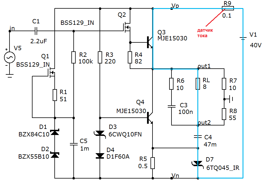

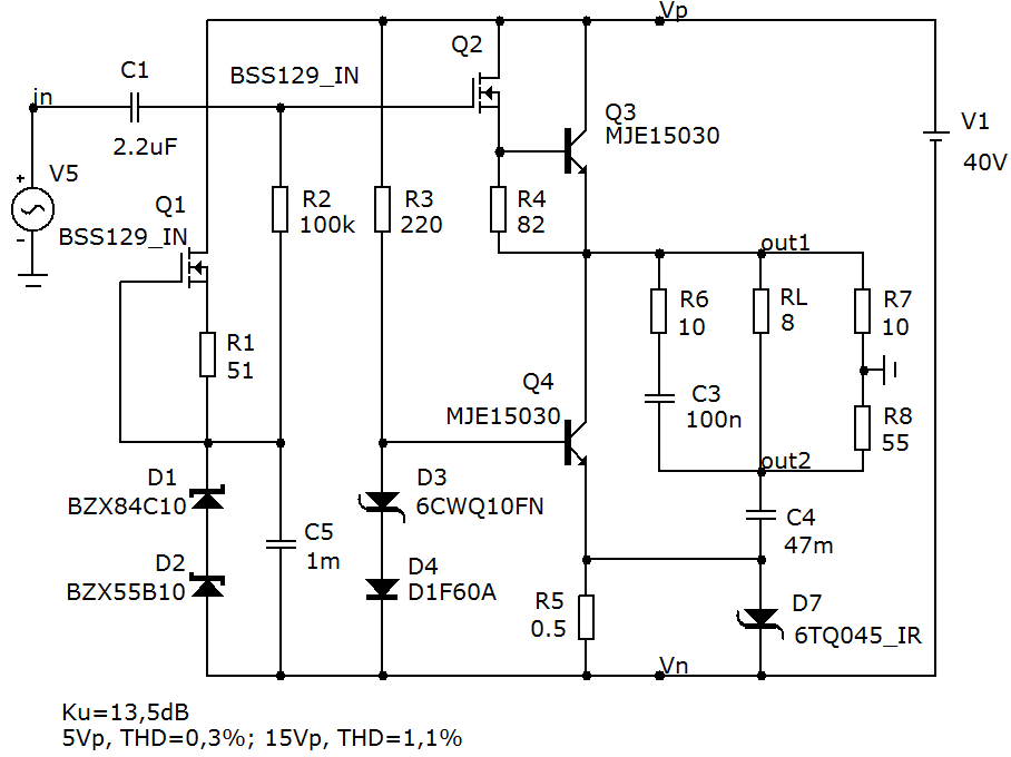

    киса, на большом вступлении Вы убедили что понимаете как работают другие схемы, но то что Вы не понимаете как работает данная схема это очевидно.
    Как по Вашему происходит передача переменного тока в нагрузку RL?
    Что касается тока потребления. Включим в цепь БП датчик тока R9=0.1 Ома и посмотрим ток через него при входном напряжении от 0 до 4 В с шагом 1 В.
    как справедливо заметил hydr, в вопросах электротехники симулятор не соврет и ему можно доверять. Ну раз не верите мне, так поверьте хоть ему. Вот когда все это переварите, то может быть и поймете как работает схема, через какие элементы передается ток в нагрузку (переменный ток упрощенно показан голубой линией). Ну а спектру можете не доверять, у Вас же уши анализатор, вот им и доверяйте. К чему и всех призываю. Спектр это только для контрольной сверки с ощущениями от прослушивания, не более того.
    с уважением,
    Александр Петров

ID:	253835 если Вы считаете ток покоя по падению напряжения на эмиттерном резисторе, то учтите что это падение на шунтирующем его диоде, и надо учитывать ток еще и через диод.
    Для более корректного сравнения результатов тестирования привожу спектр при 10 В RMS
ID:	253849 расхождения с Вашими данными - погрешность измерений!
    так что прежде, чем "надувать щечки" и пытаться обвинять меня в некорректности теста разберитесь более глубоко в том что Вы делаете
    с наилучшими пожеланиями,
    Александр Петров

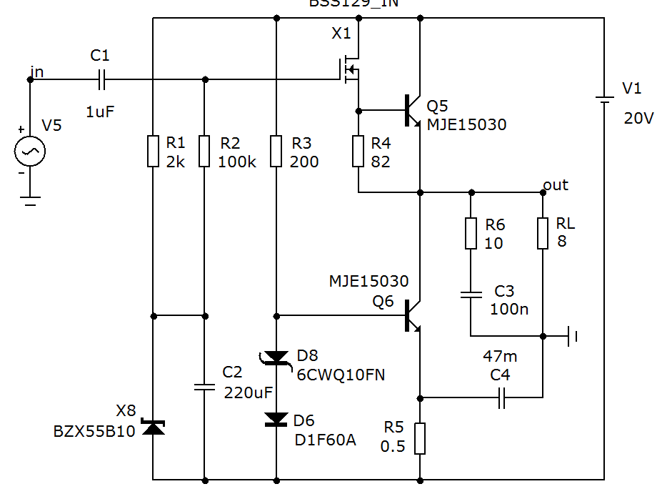

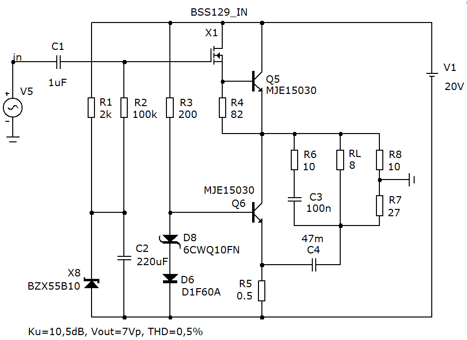

    Как будет выглядеть схема повторителя и усилителя кисы при снижении питания до 20 В ? Что нужно подбирать кроме стабилитрона ?
    примерно так (ток покоя 1А, выставляется диодами в базе транзистора, симметричного клипирования добиваются подбором стабилитрона или просто резисторным делителем на входе):

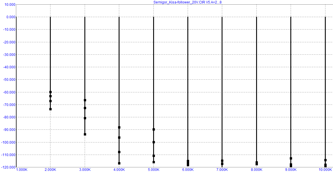

    спектр при входном напряжении 2, 4, 6 и 8 В (пик)

    ну а усилитель с коэффициентом усиления чуть больше 3-х будет выглядеть так:
    ко мне обратился IGOR2 с просьбой промоделировать балансный УН на базе ранее обсуждавшейся схемы п.2476.
    Основанием к просьбе были следующие соображения: рассмотренный драйвер имеет практически одну вторую гармонику. В балансной схеме четные гармоники подавляются и предположительно можно получить малый уровень искажений. Я промоделировал схему по его просьбе:
    его предположение полностью подтвердилось. Спектр на общей нагрузке при выходных напряжениях от пика до пика 40, 80 и 120 В имеет вид:
    спасибо, Игорь, за просьбу, может кому пригодится кроме Вас! приятно иметь дело с думающими молодыми людьми.
    Подав сигналы на два ВК с малыми искажениями можно получить высококачественный мостовой усилитель. В качестве ОУ можно использовать любые современные аудиофильские.
    успехов!
    с уважением, Александр Петров
