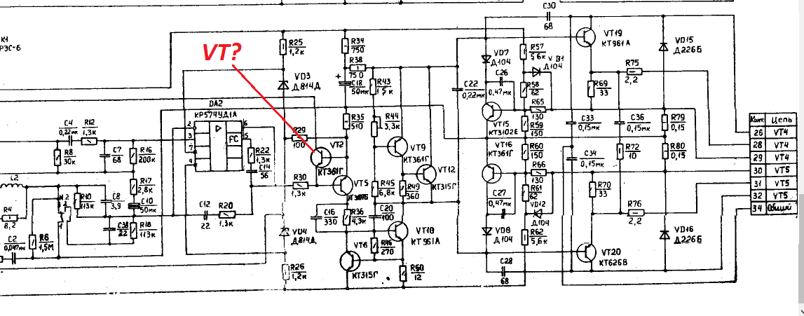

    Доброе время суток! Огромное спасибо за схему, очень многое прояснилось, нашелся неизвестный транзистор VT? на участке эл. схеме (см. фото) предоставленный Вами он VT2 (КТ361Г), больше уверенности что в моем УМ1 VT? это КТ361В. Коллектор от КТ361В идет на контакт 16 который "висит в воздухе с завода" следов пайки нет.

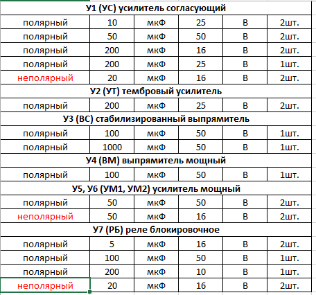

    Доброе время суток! Спасибо за советы. Список замененных эл. конденсаторов, в Усилителе Бриг 001 (2-ревизия) 1985г. с операционным усилителем КР574УД1А и с выходным каскадом КТ808А, приведен ниже (см. фото).
    Причина замены эл. конденсаторов - не работал от предусилителя, при замене 2/3 конденсаторов "сухие". Решено менять все, кроме 15000мкФ. После замены требовалась регулировка УС по напряжению, УТ в корректировке не нуждался, при замене конденсаторов в РБ - пропал хлопок в АС при включении, выставлен ток покоя 70мА. Результат усилитель заработал (занял почетное место в комнате, радует глаз и ласкает слух).

    Поменяйте тогда уже и операционник на OPA134. Если плата позволяет, сравните цоколевку этой микросхемы с вашей, вроде бы должны совпадать. На сколько помнится после замены нужно выпаять конденсатор С14, но лучше уточните, тут такая информация есть. Только делайте через панельку.

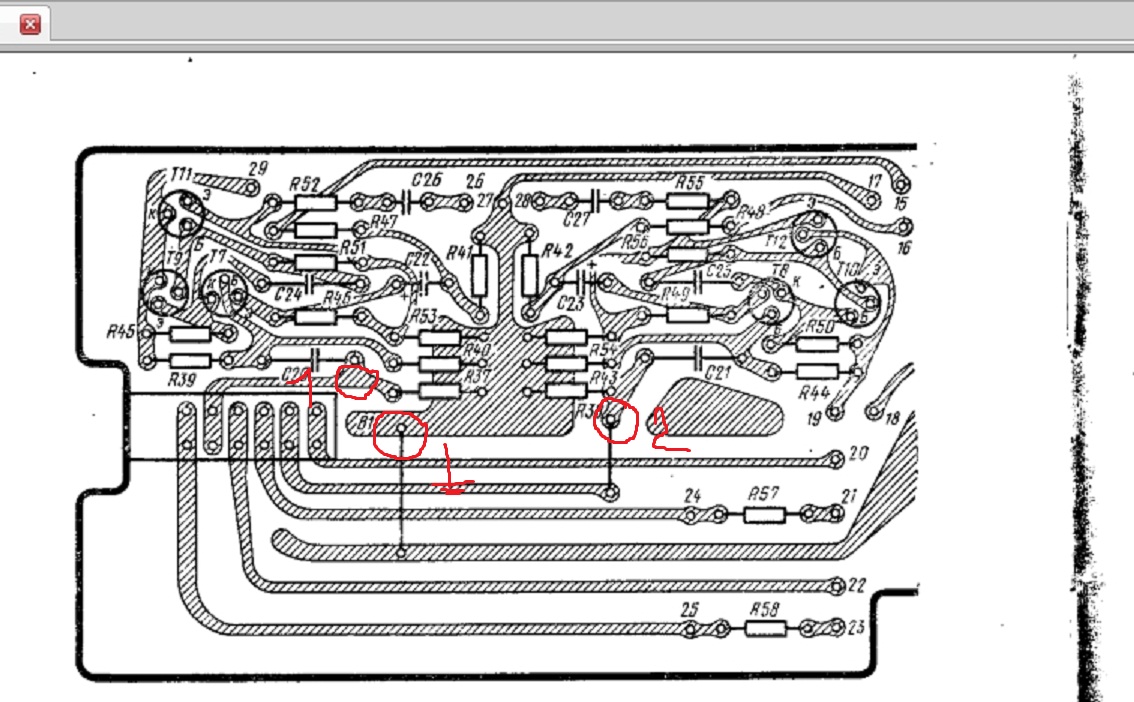

    По УС ( он же У1 ( смотрю схему из инструкции )) : ...Пластинки слушать не планирую , т.е. вся часть , которая справа ( монтажная ) мне не нужна ?
    Соответственно , цепь получается : 3 пары RCA -> переключатель ( думаю , разберусь ) -> и.....выход подвожу к Т Нажмите на изображение для увеличения.
Название:	Сохраненное из&#10.jpg
    R 57,58 уберу , на всякий случай . Так ?

    Номинал резистора меньше, вот поэтому после R1 +43.2 В вместо +40 В как по схеме, туда лучше поставить штатный - 200 Ом, вдобавок, будет лучше фильтрация питания..... Резисторы R57,R58 - да, они тогда не нужны.

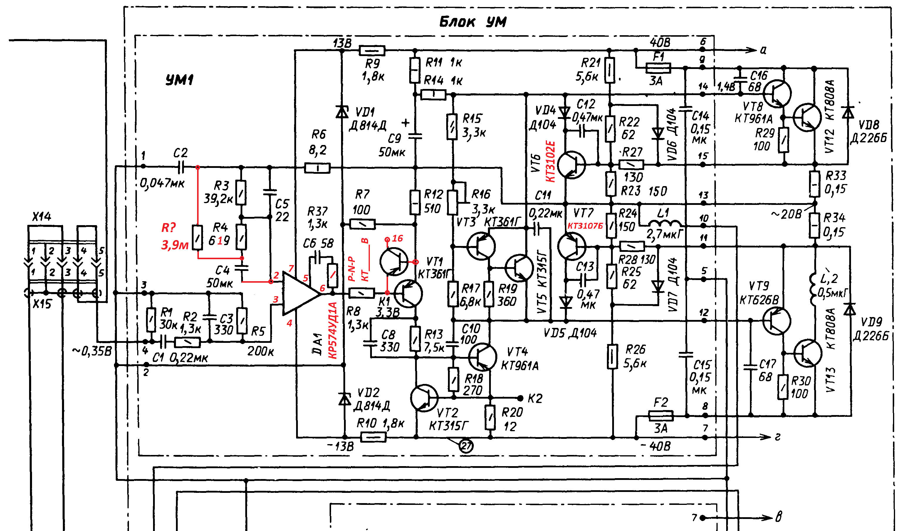

    Цитата Сообщение от Сергей90 Посмотреть сообщение
    Доброе утро!
    ruda, я купил усел один в один, как у Вас, фото УМ , платы УМ, все идентично. Спасибо за перечень конденсаторов, по нему купил конденсаторы. Вы не могли бы мне растолковать, ведь разбирались- какой схеме соответствует УМ? просто хотел пару доработок сделать с одного сайта, но нужно понимать, что за схема
    Спасибо
    Схему в инете не нашел доделывал сам, по замерам на выходе УМ соответствует 50 Вт на нагрузку эквивалентную 8 ом, без всяких доработок. Искал именно Бриг 001 с выходом кт808а на 8 ом, теперь он работает в паре с АС Sansui (8 ом). Схема моего УМ, может быть не полностью прорисована, т.к остальное было рабочим.
Название:	УМ1 Бриг 2-ревизия.png
    P.S. на просторах инета (ссылку на сторонний сайт не указываю) Бриг на 8 ом выпускали около 2-х лет 1984,1985 (не утверждение),
    может поэтому и схему найти сложно.
    Цитата: Итак, распишу, как оно есть на самом деле)) Было у меня этих Бригов/Барков уже два десятка различных версий и могу сказать, что действительно сам характер звучания у всех версий одинаковый, ибо УТ один и тот же, сам звук УМ отличается, но не сильно, не до такой степени, как в основном утверждают, мол первый Бриг рулит, а остальные хлам, ничего подобного. Все три версии отличные усилители да и четвёртая, назовём её так, производство 1985 года, 8 Ом, на выходе КТ808 и индикация перегрузки, в УМ добавлены цепочки, отвечающие за срабатывание защиты, таких редких динозавров было у меня два штуки. Так вот, Бриг и Барк это идентичные усилители, то есть Барк второй версии идентичен Бригу второй версии, Барк третьей версии идентичен Бригу третьей версии, клонов Барков первой версии Бригов не было. Единственные отличия, которые могут быть даже между одними и теми же версиями, это разброс параметров деталей, косяки сборки и т. д., как уже было указано выше, а так же в одних и тех же версиях ставились разные трансформаторы, что уже давало разницу в звуке даже между одинаковыми усилителями, так что кому как повезёт какую сборку заиметь. Единственное что, Барки выпускались дольше Бригов, вплоть до 1993 года, и вот уже в тех усилителях отсутствовал мягкий старт на ВМ, сигнальные цепи были не экранированы ну и прочие мелочи, но всё равно это отличные усилители, косяки легко устраняются. Так что можно брать любой усилитель Бриг/Барк 001 и остаться довольным, главное чтобы не попался неудачный, который сделал сборщик дядя Петя в конце месяца да и ещё в пятницу)))
