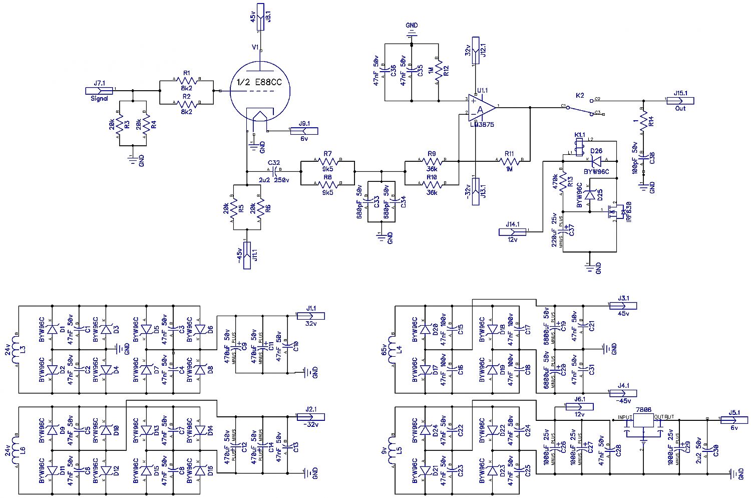

    Собрал я усилитель - Corsair, по схеме которая выложена на сайте http://lincor-lib.narod.ru/Amps2.htm
    Вобщем все впринципи работает, только вот после прогрева лампы в колонках появляется небольшой фон, кто что может посоветовать,, заранее спасибо.

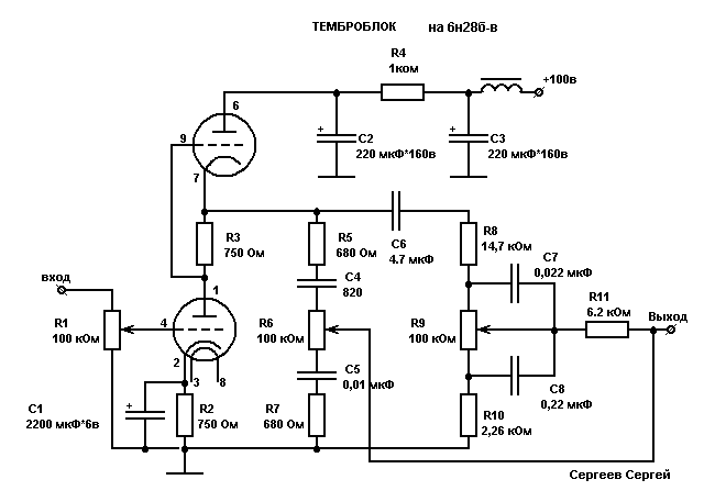

    всем привет )собираю такой же усилитель ,задумываюсь о темброблоке хотелось что то на лампе ,что бы в тему было и наткнулся вот на такую схему .кто нибудь собирал?может печатка есть ,или вообще лучше другой попробовать?

    Предлагаю вернуться к конструктивному обсуждению по входному ламповому буферу:
    1-й вариант, предложенный Alex Torres:
    катодный повторитель +300в анодное, -12в. в катоде
    Остается вопрос: режим лампы - ток или номиналы резисторов
    2-й вариант: каскад с резистором в аноде,
    батарейкой в сетке и катодом на земле.
    Сигнал снимаем с анода.
    В этом случае предлагаю разделить усиление напряжения между лампой и LM3886,
    выбрав для последней минимально стабильное, указанное в даташите: 12
    Остается открытым вопрос по замене входной лампы,
    возможно применение самых недорогих и распространенных:
    6Н8С, 6Н1П.
    Выкладываю на суд общественности печатку для LM3886
    на плате все, что правее С2 (включительно).
    Земля разведена звездой, дорожки питания равной длины.

    По входному ламповому буферу:
    (остается вопрос: режим лампы - ток или номиналы резисторов)
    Поправка - там у меня +250в анодное, 300в это в другом усилителе.
    Резистор в катоде - 2.5к, ток 6мА.
    Это режим, для конкретно использованных мною 12АТ7, для других лампочек - оптимальным может быть совсем другой.
    В этом случае предлагаю разделить усиление напряжения между лампой и LM3886, выбрав для последней минимально стабильное, указанное в даташите: 12
    Хреново оно при 12, надо 15-20, или использовать нестандартные схемы.
    Плюс:
    3-й вариант: SRPP, усиленение примерно как и для 2-го варианта, а вот выходное сопротивление существенно меньше. Что может быть весьма полезным при использовании 3886 в инверсном включении, особенно без Т-моста в ООС.
    4-й вариант: трансформатор в аноде. Вариант самый лучший. На Вегалабе также неоднократно рассматривался.
    снимает все вопросы по входному сопротивлению каскада на 3886 и его минимального Ку.

    ну дак как,мне кто нибудь с темброблоком поможет или нет?(
    Не надо делать темброблок к этому усилителю. И усилитель этот не надо делать. Именно на это вам и намекают.

    В этом усилителе нужно полностью переделывать буферную часть ламповую и переделывать обратную связь для LM-ки, по другому нормального звука не добиться...
    а темброблок - вообще весч практически ненужная!

    Lincor, Привет ! Собираю вашего Корсара , можно ли подавать сигнал в обход лампового буфера ? Или нужно как то изменить схему ЛМ 3886 ? Я отношу себя к категории сомневающихся в целесообразности лампового каскада ...

    А зачем тогда корсара собирать если сомневаешься? И правильно сомневаешься, в таком виде как тут - оно не нужно.
    Подавать в обход можно, только нужен "мощный" источник. Т образную ООС нужно убрать.

    Без интегратра схема не работоспособна, наблюдается дисбаланс по постоянке на выходе +-500 mV. А это конечно же не гуд. Да и буфер очень сильно сигнал фоном засерает.
    А вообще-то не должно такого быть в принципе. Где-то косяк.

    Конечно "не гуд", обычно в таких схемах без него раз в 10 меньше - 40-50мв.

    всё нормально работает без интегратора. у меня +-30мВ было, правда постоянно плавающее. Другое дело что буфер тут неграмотный и цепь ОС надо изменить.

    В том то и дело, что плавающее от 30 до 150, иногда может и до 500 выдавать. Проверял возбуда по ВЧ нет. без интегратора никак.

    3886 косячная, либо плата грязная либо еще что-то подобное.

    Резисторы поставь металлоплёночные 0,5 - 1 % в цепь ООС.
    А вообще схема фигня - будешь недоволен потом, лучше её переделать как рекомендовал Юрий Новиков года 3 назад. Тогда звук становится нормальным более менее.
