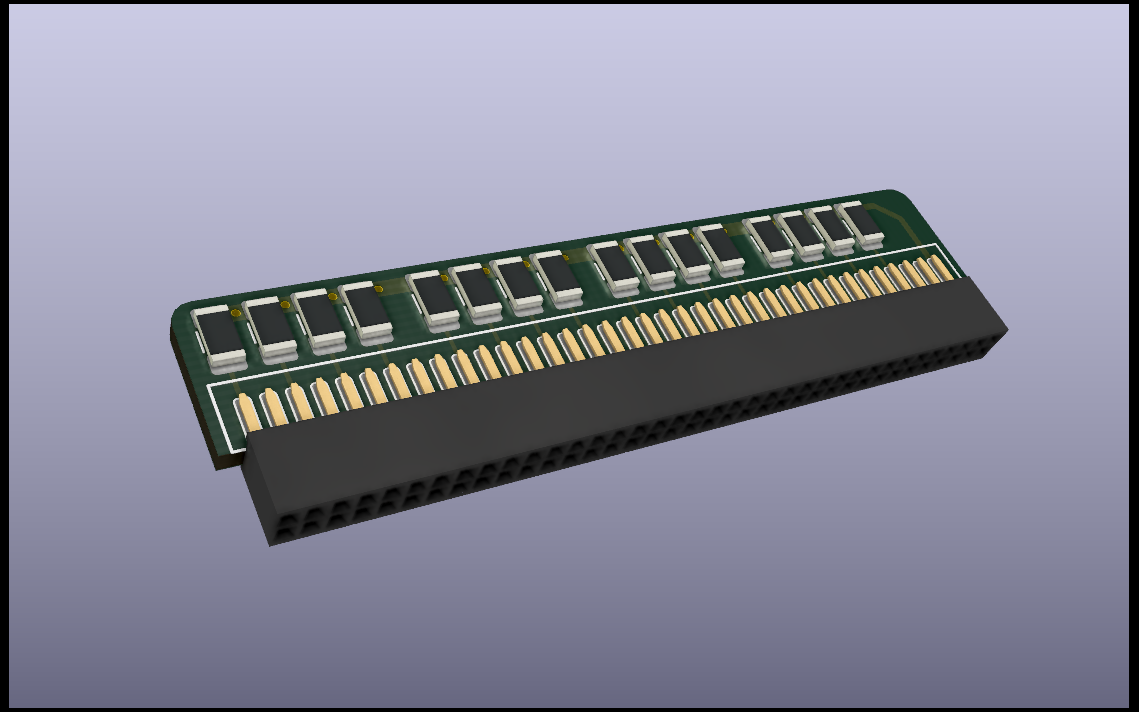

    Собрал тестовую плату на 74LVC8T595 с отдельным питанием выходных каскадов.
    image.jpg1944x2592 340 KB
    Революции не произошло. Разводить удобнее, паять сложнее. По замерам не лучше чем на стандартных 595.

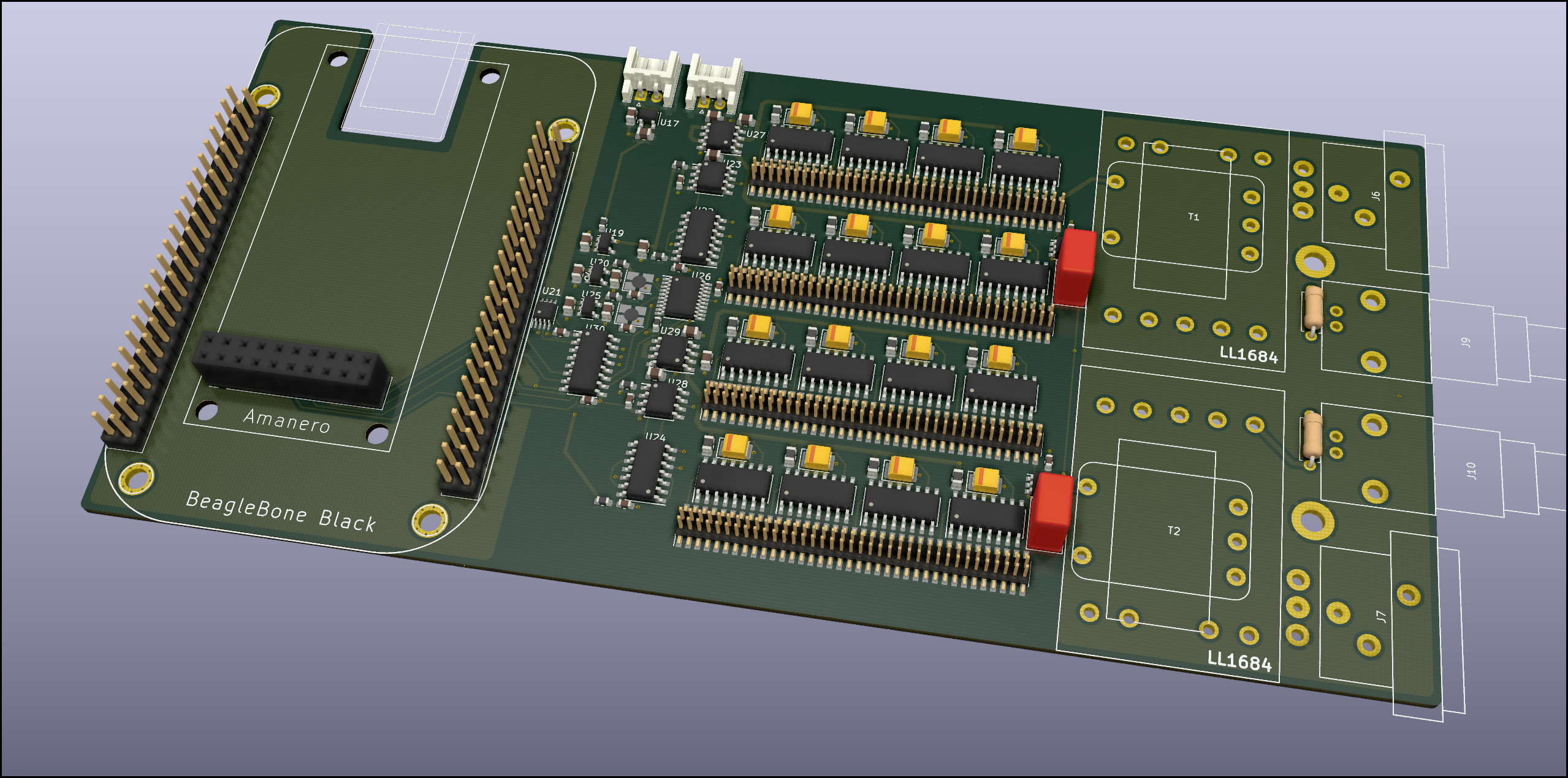

    По многочисленным хотелкам с diyaudio.com родился такой вариант:
    BeagleBone или Amanero + гальваноразвязка + клоки NDK NZ2520SD + реклокер на шустрой логике Potato + DSC2
