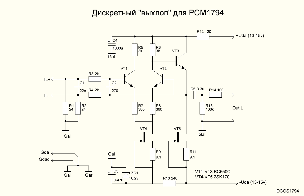

    Приобрел на ибее DAC на PCM1794. Доработка привела к решению на одном ОУ вместо четырех. Руководствовался только прослушиванием. Опасался, что увеличится нелинейность из за ненулевой нагрузки токового выхода микросхемы дака. Реально практически не изменилась - RMAA на 1 килогерце намерил 0.0003%.
    Может кому будет полезна схема.
    Схему стоит рассматривать комплексно вместе с подсистемой питания.
    Внесение, скажем, реактивности в питание в виде конденсаторов, конечно, не ухудшит формальных параметров, но изрядно изменит звук.
    p.s. И вариант без общей обратной связи. Нелинейность порядка 0.002%.
    p.p.s. И лучший вариант по звуку. Нелинейность порядка 0.01%.
    p.p.p.s. И балансный вариант.
    p.p.p.p.s. И вариант пассивный.

    C1 - MKP-X2, пробовал другие типы диэлектрика, в той схеме было хуже, в этой не знаю.
    А полистирол пробовали?
    По поводу СРПП, нужно попробовать, но тогда это будет Ваш выхлоп
    Не, у меня же ФНЧ Бесселя и частота среза гораздо ниже
    А для чего R3, R4 такого большого номинала?
    Нет, видимо не пробовал. Но в этой схеме, похоже, вообще влияние элементов несильное. На оу смена типа конденсатора и даже резистора заметно меняла звук, тут даже питание и разводка влияют несильно. Полипропилен показал себя хорошо.
    Уменьшение R3, R4 увеличивает нелинейность, вероятно, сказывается ток баз, но попробую еще пооптимизировать.
    Уж лучше с полевыми поэкспериментировать. Интереснее.

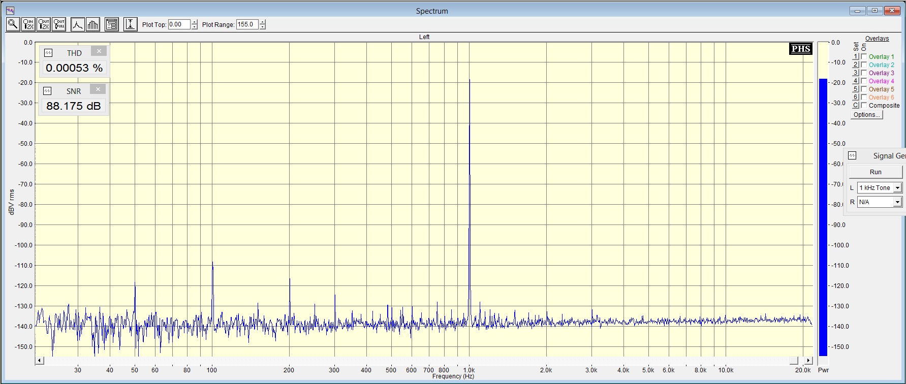

    На всякий случай спектры. Пока не упорядочил межсоединения.

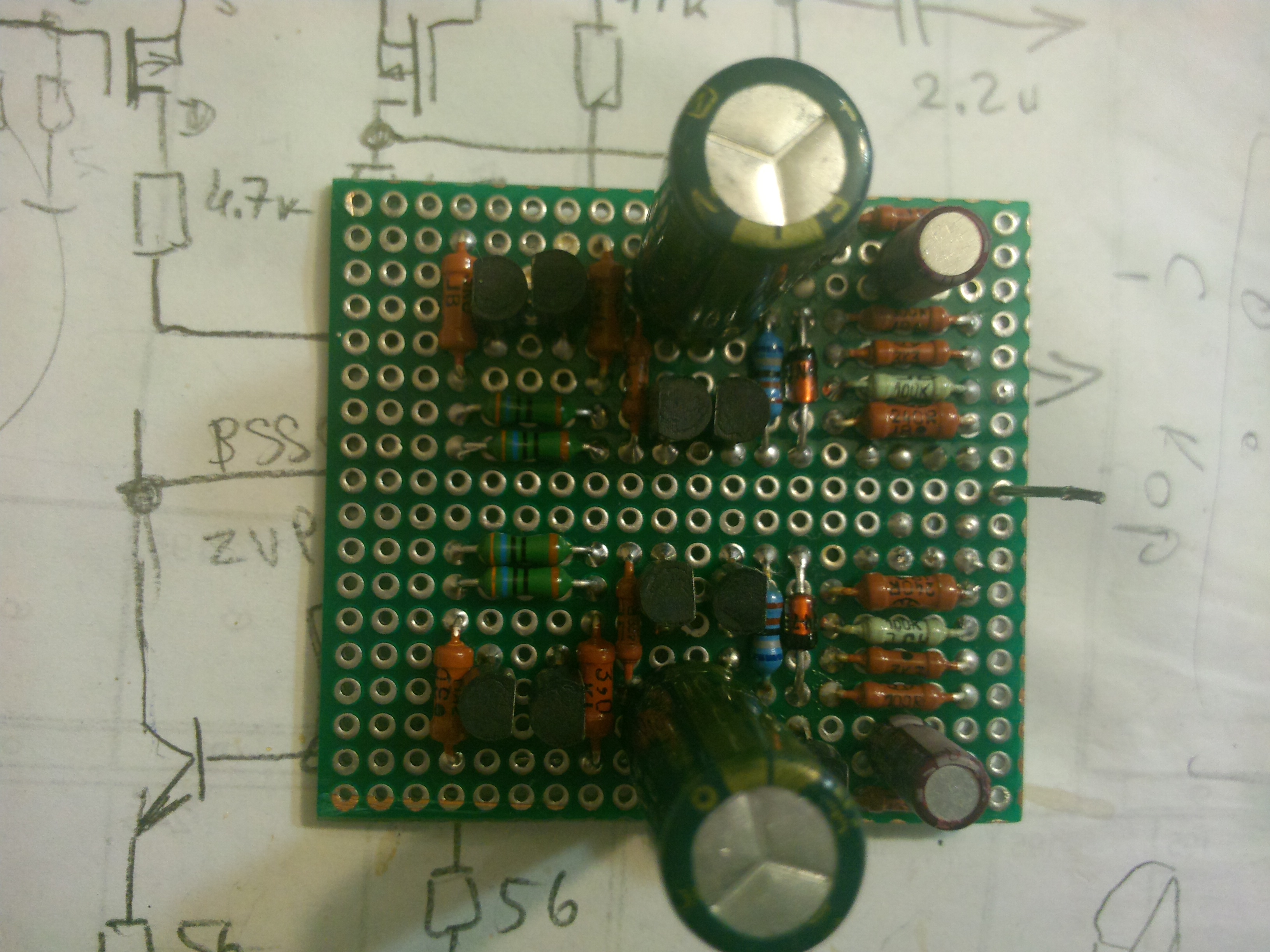

    Входы, выходы, питание выводятся на пины, которые втыкаются в сокет оу. Обвяка оу на основной плате убрана. Элементы R1-R4 и C1 пока на основной плате. Общий проводом в точку между R1, R2 обоих каналов. C3 пока поставил полярный какой-то SILMIC II 10мкф на 16 вольт. Неполярный большой, ловит кучу мусора, буду разбираться.

  11. #250
    Старый знакомый Аватар для Sanny
    01.07.2010
    559
    По умолчанию Re: Простой и качественный выхлоп для токовых выходов типа PCM1794. Советы и рекомендации.
    Немного пояснений -
    Спасибо! Наверно повторю тоже на макетке, но на перспективу,конечно, лучше печатка-попробую развести

  16. #255
    Аватар для Rova
    05.01.2012
    1,265
    Нагрузил повторитель на источник тока.
    Меряется лучше, пока слушаю.
    p.s.1 И, при необходимости, второй порядок фильтра.
    p.s.2 И источник дифкаскада на полевике, чисто для единообразия.
