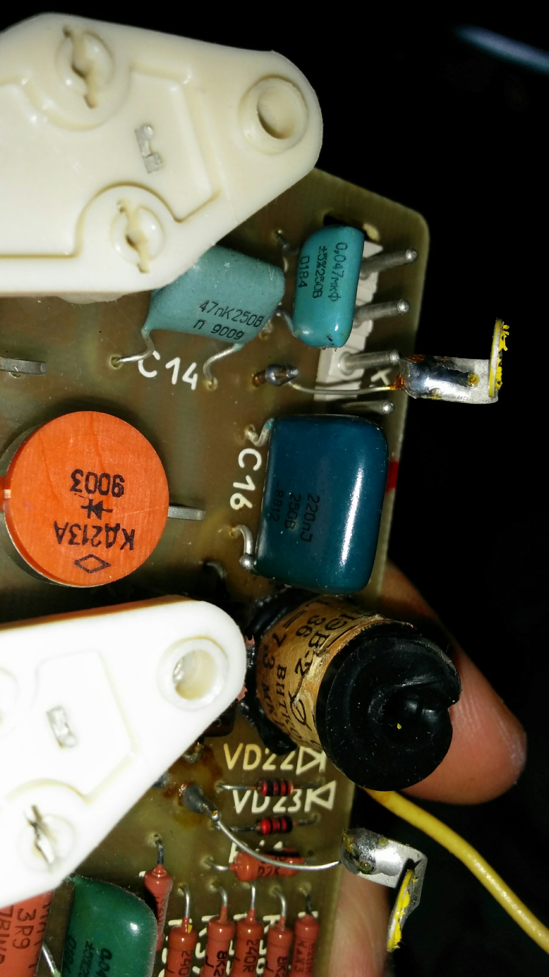

    Подскажите пожалуйста, разобрал аппарат и на платах УМ вскрылась одинаковая картина, подплавленная катушка и резистор как будто по нему прошли паяльной лампой. (из неполадок усилок рано уходит в защиту). Вопрос нормально ли это для У100-068С и что делать с катушкой и нужно ли с ней что то делать?? Перемотать на ферритовый сердечник? в продаже 7,3 мкГн не увидел, только 6,8. Или оставить как есть?
ID:	257960   Нажмите на изображение для увеличения.
  3. #242
    Завсегдатай Аватар для Audio-Video
    18.03.2013
    1,760
    По умолчанию Re: Ремонт Корвет 100у-068с....
    Оставь ее в покое ...

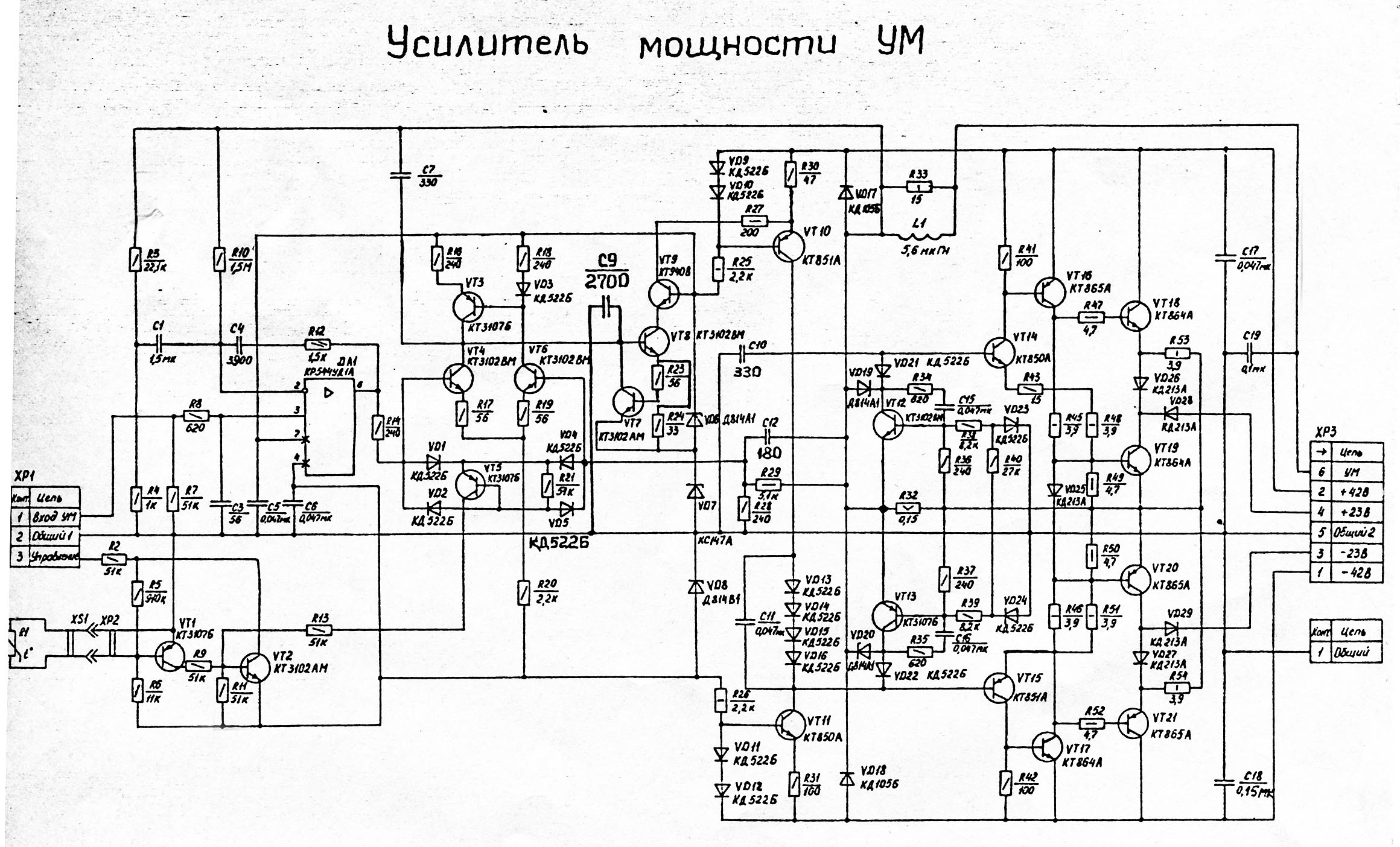

    Здравствуйте. Думаю новую тему не стоит создавать, задам вопрос тут.
    Достался мне корвет. при включении горит перегрузка, уровень, уходит сразу в защиту. При отключении одной из плат УМ все приходит в норму. На плате был пробит VT19(KT864A) и VT15(KT851A). После замены ситуация не изменилась. Подал двуполярное питание на ХР3 контакты 1,2,5, +-24В.( Вместо 42В подал 24В). На КР544УД1А напряжение 2нога-20В, 3-8В, 4-10В, 6-2В, 7+7В. Может кто подскажет где искать? Опыта нет и я понимаю, что усилок сложный.

    Цитата Сообщение от dens Посмотреть сообщение
    Опыта нет
    - и лезть в Корвет?!
    В нете есть "Методика ремонта УНЧ" - качай, изучай - дерзай ...
