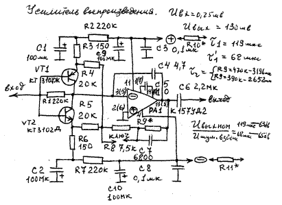

    Как показали мои практические опыты с нашими Маяками, где мне удалось достичь рельефности звучания шумоф ленты, наподобие хорошего катушечника, применяя УВ на основе двутактного входа на биполярах, который я тогда еще умудрился сделать двутактно-параллельным. Схема этого УВ была в Радио... Ее вариант был использован в последних моделях магнитофонов Яуза, но там на сколько я помню микросхема была К553, а в своем УВ использовал 544УД1 и 544УД2.
    Далее были опыты по коррекции АЧХ в УЗ. В принципе за основу была взята схема от 575 Техникса, где меня удивил слишком малый резонансный подъем. Так и оказалось - подъем такой амплитуды был не нужен. Я тогда жутко полюбил стеклоферритовые головы после того как мне в руки попались Акаи GX-9, GXC-725D.
    После переделок Маяков они стали писать на уровне 575 и даже 747 модели Техникса без всякого динамического подмагничивания, но до уровня даже древненького 725 Акая им было далеко как и Техниксам. Но как я уже писал проверка уровня записи тех же 10 кгц на Техниксе и Акае давали разные значения. Техникс явно завышал показания при воспроизведении. Поэтому тогда было принято соломоново решение. УВ с частоткой от Акая, а подгонка УЗ к схеме и цепями из Техникса. Кстати, что странно, если глянете схемку на 575 или 747 Техниксы, то там коррекция больше 120 и 70 мкс... На память 135 и 85 мкс...
    Спорить о "возможности" писать что то выше -6 дб на 10 кгц на TDK D считаю не состоятельными. Ибо по той же книжке Сухова были данные по многим лентам. В том числе и Maxell LN и весьма перспективной Maxell UD. Как вы понимаете уровни совпали и для этих кассет. А когда совпадают три результата - верить начинают тому аппарату, который дает эту АЧХ стабильно, а не притянутым за уши долбям аш икс про да еще с долби це с цепью спектрального скоса ( там можно было и +10 дб навалить ).

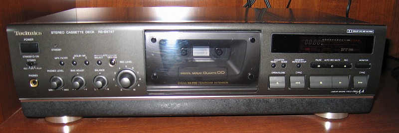

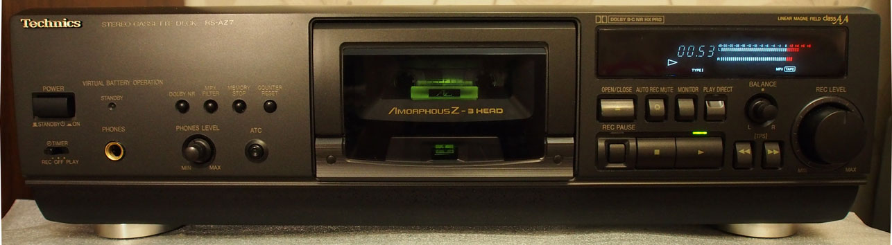

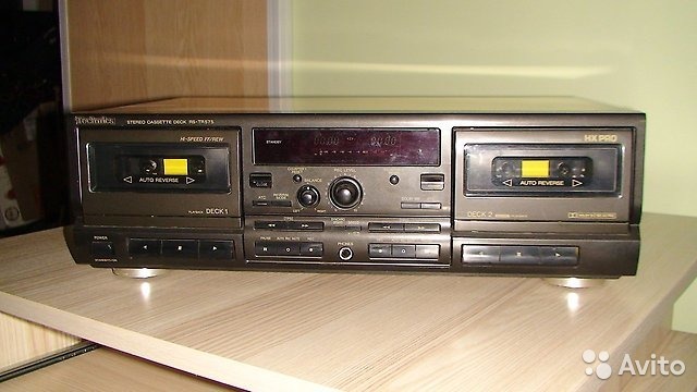

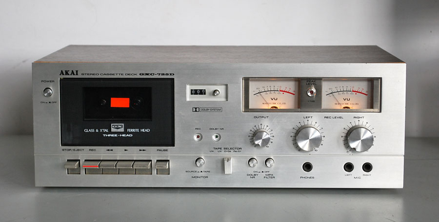

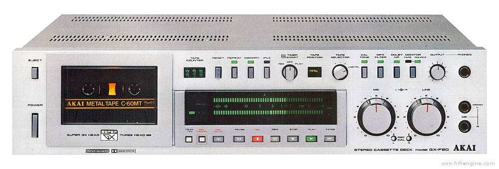

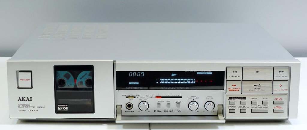

    Найдите достойный критерий
    Вам мало уровня аппаратов на фото?

    Хватит? Или еще вспомнить с чем имел дело??? Всякие Пионеры, Тики, Айвы и Сони просто не хочу вспоминать... С Накамичи, каюсь, дел не имел...
    Это средний уровень или ниже оного.
    "Не всякие" Тики,Айвы,Сони и Пионер выпускали модели уровнем выше,чем то,что вы привели в качестве примеров.
    Но!
    Разговор не о этом - на вопросы ответьте,пожалуйста и станет ясна ваша задача:что вы хотите иметь в результате.

    Вот эти три - полные дрова.
    Кстати тоже очень спорный аппарат. Вроде по характеристикам ничего, но не звучит, собака.
    Для идиотов да! А для грамотных инженеров эти аппараты шедевры. Вы хоть разбирали 747??? Там нет ни одного подстроечного потенциометра даже на скорость ленты... Вы представляете такую стабильность элементов??? Я нет. Конечно седьмая зетка меня разочаровала ( куда дели закварцованный двигатель?), но магнитострикционные головки - еще одна песня, которая оборвалась на самом интересном месте...
    А как им удалось контролировать прижим к головке - это еще одна отдельная песня, заслуживающая снятия шляпы. Акаям с их закрытым трактом такого достигнуть не удалось. По стабильности параметров лентопротяжки Техниксам не было равных. Писатели кассет только 575 модели должны поставить памятник - неубиваемый мафон...
    Последний раз редактировалось Папа Карло; 24.07.2017 в 17:17.

    Дорогой "Папа Карло",если бы 747й был шедевром - он стоил бы, как "Боинг 747"...
    Из изделий Мацушиты заслуживают внимания несколько аппаратов:100,965,M85,M95.
    Остальные - "инвалидные коляски"(прости Господи).
    Блин, ты чё, прикалываешься? У кварцованного двигателя естественно нет подстройки скорости!
    И никакой стабильности компонентов нет - все остальные подстройки там в наличии. Только сделаны электронными потенциометрами (которые сильно портят звук) внутри микросхем. И подстройка производится из сервисного меню. Кстати одна из характерных неисправностей этого доробла - слёт памяти настроек.
    Эй, мужик, ты температуру кипения воды с прямым углом перепутал! Головка (причём только воспроизводящая) магниторезистивная! Кстати дерьмо ещё то, к искажениям магнитопровода добавляются искажения магниторезистивного элемента.
    Короче понятно, какой ты "специалист".
    Ещё один неприятный момент:обычным способом размагнитить такую голову не получится...

    Для людей слабо разбирающихся в понимании вопроса о магнитомягких материалах с нулевой коэрцитивной силой - эти головки не нуждаются в размагничивании, ибо не намагничиваются!
    В комбинированной головке AZ-7 металлическая ГЗ, которая намагничивается. Поэтому надо понимать, что речь идет о размагничивании составной части "сэндвича", т.е. ГЗ.
  20. #259
    08.11.2014
    Здешний
    3,694
    По умолчанию Re: Замена ОУ в УВ кассетного магнитофона
    А записывающую голову просто нет необходимости размагничивать! Затухающее поле в ней возникает автоматически при отключении режима записи и головка размагничивается каждый раз при включении или отключении этого режима... К тому же она с доп. зазором...
    Ужос какой! По ходу никто никогда демагнитизатор как работает не изучал, а про систему размагничивания кинескопов забыли... А в чем собсно разница с магнитофонной записывающей головкой? Стирающую еще размагнитить не забудьте
