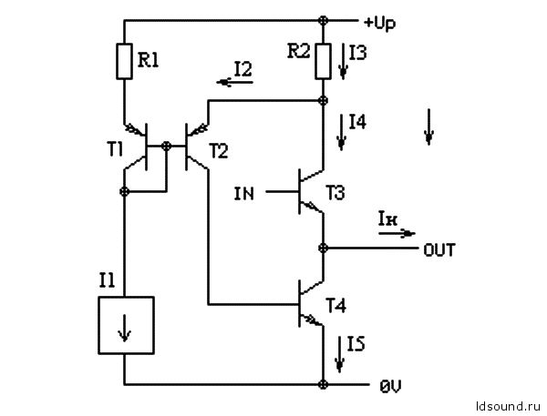

    Она?
    ---------- Сообщение добавлено 14:53 ---------- Предыдущее сообщение было 14:51 ----------
    ---------- Сообщение добавлено 14:55 ---------- Предыдущее сообщение было 14:53 ----------
    Емкости конденсаторов впечатляют! На таких разорится можно )
  6. #245
    13.02.2009
    г. Ижевск
    3,278
    По умолчанию Re: Усилитель на IRFP140 + IRFP9140
    Да, это один из мощных вариантов. Игорь на форуме присуитствует, на вопросы отвечает, даже можно заехать послушать.

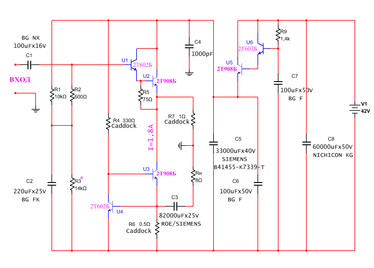

    На Тошибах его можно собрать? Ну не на 2Т имею ввиду. Насколько критично?
  8. #247
    13.02.2009
    г. Ижевск
    3,278
    Это референсный вариант, для начала можно поменьше поставить,тоже будет хорошо.

    Вот интересный усилитель! Заинтересовал сильно! Спасибо Вам огромное. Там класс А? Я к тому, что радиаторы готовить хорошие?)))
    ---------- Сообщение добавлено 15:12 ---------- Предыдущее сообщение было 15:10 ----------
    А судя по схеме, это даже не стаб. Вроде фильтра электронного?
    ---------- Сообщение добавлено 15:19 ---------- Предыдущее сообщение было 15:12 ----------
    2SС5200 - в качестве выходных. (просто у меня они уже есть). А чем бы заменить 602ые можно? Из доступных импортных? Не подойдут ли никак типа BC550? Слабые наверное.
  12. #251
    Завсегдатай Аватар для BesPav
    01.06.2011
    2,739
    Критично.
    Нужна именно связка 602+908, причем желательно с бетами побольше.
    Благо всё это несложно доставаемо на местных барахолках или Авито и измерить несложно.
    У меня 602 с бетой за 120 и 908 с бетой под 70.

  18. #257
    03.04.2009
    РФ ЛНР
    2,410
    Расскажите, пожалуйста, как людям на серьёзных щщах удаётся рекомендовать новичкам усь на одной паре IRF640 при заявленном питании 55-60 Вольт?
    Я не рекомендую сразубегомсломяголову паять! Я вижу что новичек не хочет подробно пролистать раздел Усилители. я поступаю по принципу
    Пока вот ссылок - схем накидаем, пусть думает,
    и добавляю, появятся вопросы - ответим. Но вопросы то (по новым схемам) сначала должны появиться. А пока в наличии два по 30 вольт и две пары мощных биполяров. ИРФП наверное дешевле и легче купить.
    ---------- Сообщение добавлено 15:56 ---------- Предыдущее сообщение было 15:54 ----------
    Можно ли применить как раз BD911?
    нет, надо среднемощный bd139, 2SC...
    ---------- Сообщение добавлено 15:57 ---------- Предыдущее сообщение было 15:56 ----------
    это poweramp от олегюрича. И там вместе с УН. И там нагрузка незаземлена.
    ---------- Сообщение добавлено 15:59 ---------- Предыдущее сообщение было 15:57 ----------
    можно запустить без танцев с бубном - мостом?
    усилитель мостом начинается с танцами по системе защиты АС и стабильности потенциала выхода (средней точки). Вам лучше схемы с разделительным конденсатором.
  19. #258
    13.02.2009
    г. Ижевск
    3,278
    Одна из старинных аудиосказок
    ну - ну, а ты собирал как положено, с рекомендациями?
    Эт лучше, конечно, у Игоря спросить. Попробуйте в личку https://forum.vegalab.ru/member.php?u=83
    Да, в этом варианте фильтр.
    Хоршая пара.
    Ну, принципы те же, хороший усилитель. Вот с сайта Игоря http://semigor-pro.ru/project/odna-i...odnogo-kaskada

  21. #260
    13.02.2009
    г. Ижевск
    3,278
    Готовьте большие, посмотрите тему Olegyurich, там, правда, эта идея на полевиках:
    https://forum.vegalab.ru/showthread.php?t=40283
