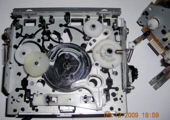

    По умолчанию Sony TC-K870ES
    Наконец-то нашёл время сделать обслуживание/ремонт второй моей Sony TC-K870ES, приехавшей из Германии уже довольно давно, тем более, что ещё одну K870ES я планирую забрать у хозяина сегодня вечером.
    Требовалась замена маленького пассика и чистка, в том числе и контактов в механизме. Весь вечер разбирал и собирал механику. Маленький фотоотчёт здесь. После сервиса детонация 0,05% DIN wtd, 0,028% RMS wtd, пиковая невзвешенная на хорошей кассете 0,09%. Хорошая механика, практически новая голова. Теперь очередь за электроникой, когда снова найдётся время, в том числе собираюсь разобраться с искажениями при записи . Любопытно, что и стирающая голова у этой деки аморфная, а частота и стирания, и подмагничивания 160 кГц.
    Алексей

  21. #2580
    26.12.2004
    оттуда
    3,667
    По умолчанию Re: Магнитофонная горячка
    эти показатели можно еще улучшить.Если внимательно рассмотреть (и доработать) плату серво.
    Кстати, отличий в механике от к333esl я не увидел.
    Самое обидное,что такая солидная конструкция даже после доработок все же проигрывает в звучании(на воспроизведение) акаю-9
