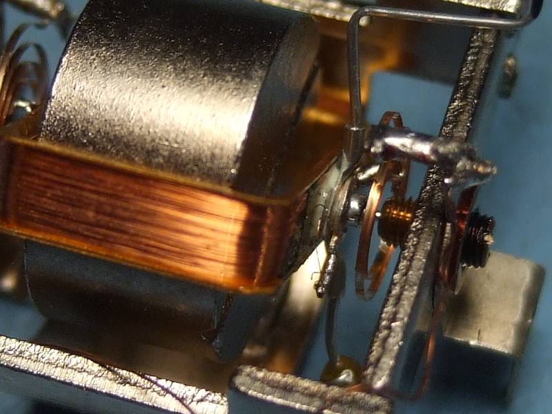

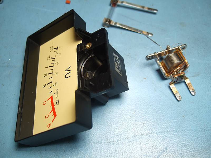

    По умолчанию Новые проблемы с измерителем уровня у SONY
    Сижу сейчас дома с неприятной простудой - подцепил какой-то вирус. Решил воспользоваться временем и посмотреть, что можно сделать с Sony TC-229SD. Выяснилось, что в целом аппарат совершенно рабочий, в том числе и механика, но измеритель уровня в правом канале не шевелится. К моему ужасу, виновата оказалась не электроника, а сам стрелочный индикатор - обрыв катушки. Я решил его всё же вскрыть и посмотреть, можно ли что-то сделать. Пришлось достать с полки микроскоп, поскольку невооружённым глазом провод катушки прибора просто не виден. Под микроскопом разобрался, что к чему, сумел найти обломанный провод на катушке, отмотать достаточно, чтобы попытаться его запаять на контакт и - запаял, как ни странно. Я уже думал было, что с возрастом разучился делать такие вещи. Но оказывается, пока ещё в состоянии . Индикатор работает и, будем надеяться, проработает ещё долго.
    Алексей

    Alex Nikitin, нейрохирургом не работали?
    Армия бежала, а впереди бежал Hаполеон, теряя свое величие и ЧЕСТЬ поминутно.(c) из школьных сочинений
  19. #2478
    Давно не заходил
    Аватар для Alex Nikitin
    03.01.2005
    London UK
    4,388
    По умолчанию Re: Магнитофонная горячка
    Не приходилось . Но вот оборванную катушку у наушника-"затычки" как-то отремонтировал, лет 25 назад.
    Алексей
  20. #2479
    23.08.2005
    3,600
    Открывайте смело ювелирную мастерскую

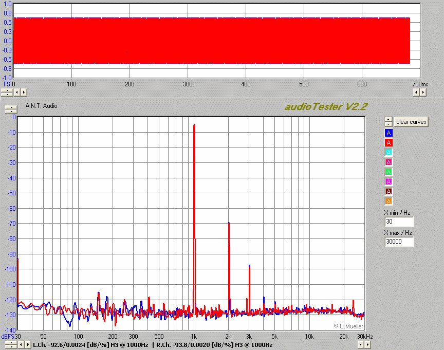

    4,388
    По умолчанию Sony TC-229SD
    Вот сегодня практически закончил реставрацию Sony TC-229SD. Поменял пассик, почистил и смазал механику, починил регулятор натяжения ленты (его просто заклинило), отрегулировал уровни. Что можно сказать - голова не Накамичевская, отдача так себе, завал на ВЧ заметный, но пишет весьма пристойно для своего возраста, механизм работает очень аккуратно, азимут держит отлично. Детонация порядка 0,12% DIN wtd после замены пассика. Частотка 30 Гц - 16 кГц по -3 дБ, искажения при записи на хром 1,6-1,7% (1 кГц, 0дБ DIN, TDK SA). Что совершенно замечательно - очень низкие (для аппарата, построенного на транзисторах и местами без общей ООС) искажения с линейного входа на линейный выход при записи - менее 0,005% для 0дБ DIN . Слушать буду завтра уже.
