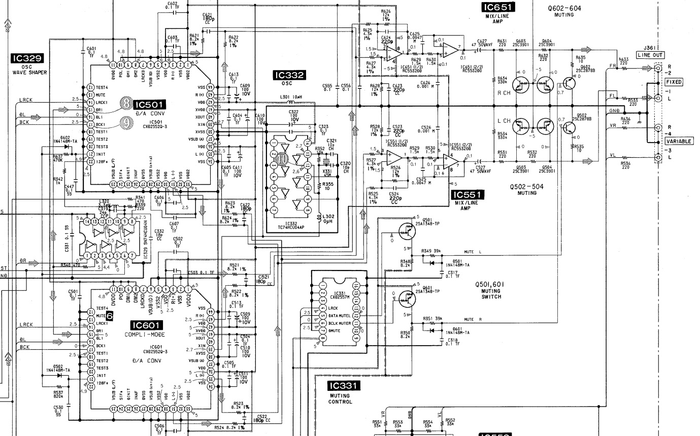

    Кстати вот моделька подешевле, предтоп Sony CXD-X505ES.
    OP27 от PMI в 92году?! Когда же AD их окончательно поглотила?
    Больше ничего интересного для сегодняшнего дня на сей плате не нашел.

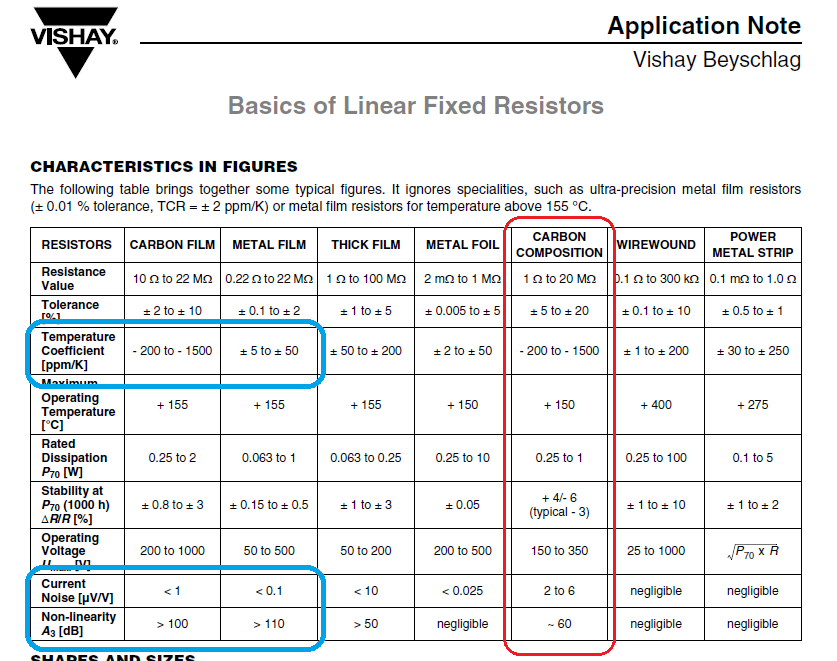

    .. угольные резисторы..
    Есть такое ощущение, что на форуме сформировалось убеждение, что "угольные" = "толстопленка"
    На самом деле, угольные пленочные резисторы (carbon film) не так уж неприменимы в аудио (по крайней мере в рамках CD формата). Да, у них довольно большой ТКС (негативный, у хороших -250 ppm/°).
    Но с проявлениями ТКС можно и побороться.
    В то-же время, (до номиналов в нескольких кОм) шум у них вполне пристойный. А искажения, емнип, тот-же вишай для каких-то серий указывал непосредственно, причем там было что-то за -100 дБ (по третьей гармонике на ВЧ и заметной мощности).
    Сейчас не смог найти датащит с прямым указанием нелинейности, но общая табличка вполне есть:
    Т.е. если слушать 16 бит на типовой аппаратуре, едва-ли они будут слабым местом. Понятно, что речь о качественных резисторах, что будет в конкретной серии резисторов - нередко вопрос случая.
    Но так или иначе, еще 20 лет назад никаких причин не ставить такие резисторы (особенно если речь о японцах, пока начальник на пенсию не уйдет, будут делать как он сказал 20 лет тому назад - уважение к старшим там - главный приоритет)
    Из этой таблички следует, что шумы у карбоновых резисторов заметно больше (в 10 раз), да и нелинейность в разы выше, чем у металлоплёночных. Стабильность тоже ниже.
    И да и нет.
    Это шумы "вообще". Для резисторов номиналом до нескольких кОм они раз в десять ниже, т.е. вполне приличны.
    Да, собственно, даже 1 мВ/В это не настолько много, чтоб сильно беспокоиться по тем временам. Тем более поводов было предостаточно, например у чего-то вроде переменников регулировки громкости (точно не скажу, но ожидал бы чего-то порядка 20-50 мВ/В)
    И тем не менее, эта нелинейность за глаза выше, чем нужно для CD формата, при том, что условия ее измерения емнип, не самые щадящие.
    Там есть небольшая хитрость, нелинейность меряют на ВЧ, чтоб исключить влияние ненулевого ТКС, вот насчет него, определенные опасения могут быть. Но опять-же это не данность, а повод для приложения усилий при разработке.

    А там нет "микрофонного эффекта"? - это же классическое использование угольного порошка)))
    "Порошок" - это в табличке на четыре столбика правее, именно в ожидании вопроса заранее обведено красной рамочкой .
    И в самом деле можно поплакать, если такое окажется в звуковом устройстве (но пойти по стопам Попова едва-ли получиться, порошок замешан со связующим компаундом).
    А "carbon film" это тонкая пленка графита, осаженная (емнип, там что-то типа химического восстановления на подлжоке) на поверхность. Т.е. не набор частиц, а пленка углерода (аналогично пленке металла) довольно однородной структуры. Если бы их придумали делать в нынешнем десятилетии, то наверняка обозвали бы "графеновыми" (благо там где пишут такое слово обычно нет ничего, кроме не очень толстого графита).
    Углерод удобен не самым маленьким удельным сопротивлением, но не очень удобен заметным ТКС.
    Дык ТКС есть следствие ТКРасширения углерода в сравнении с керамикой - т.е. микрофонить все равно должен...

    общая табличка
    Если нетрудно, растолкуйте как понимается нелинейность, например,написано >110, может должно быть <110? И что такое -60 у угольных резисторов?

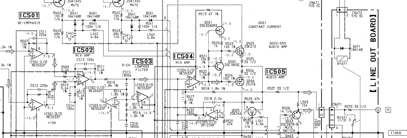

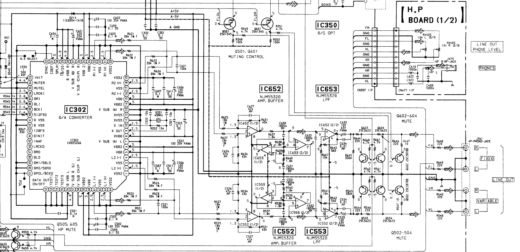

    Слышал и источники и усилители. Хочу внести поправку: источники у Сони очень приличные. До сих пор дома стоят однобитные: 202-ES(для рока) и 222ES(для джаза). 33-й ES как то не покатил мне...(продан).
    202-я и 222-я, оба бюджетные монстры. Особенно монструозна 222-я в плане аж двух запаралеленных ЦАПов CXD2552, и рядом выхлоп-задохлик на одном ОУ. Туда так и просится схема выхлопа Semigorа, ну и можно разделить микрухи ЦАПов на двойное моно.

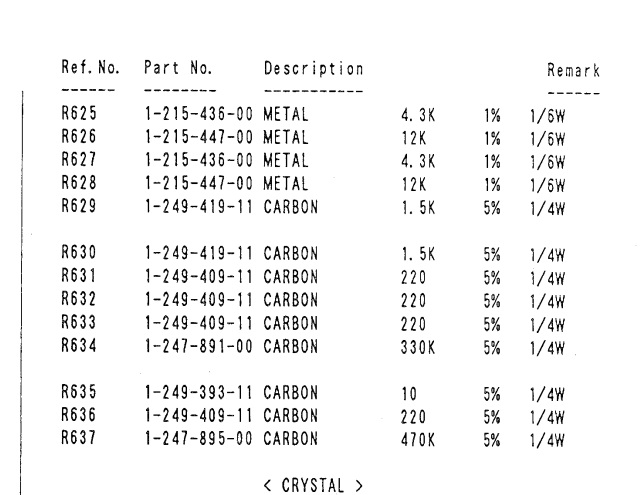

    Резисторы те что 1% по схеме металлопленочные, если карбон попадался, то только 5%.
    ---------- Сообщение добавлено 13:43 ---------- Предыдущее сообщение было 13:40 ----------
    ОР27 это только интегратор DS-servo. Ну и там еще выход на мощных полевиках 2SJ76\2SK213, который можно юзать для непосредственного подключения наушников к линейному выходу. Кроме того выходной каскад полностью линейный без LPF, что делает его еще более пригодным как усилитель для наушников
