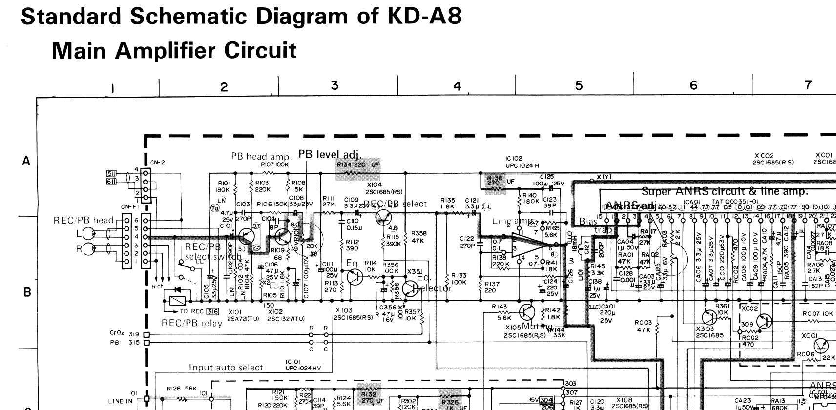

    Вот схема УВ "древнего" аппарата с пассивной коррекцией. По звуку и по шумам радует. Но тау нестандартные, заниженные. Есть небольшие опечатки на схеме.

    Похоже,что от JVC - содрали с фоно корректора.

    Тау у него действительно занижены - это результат борьбы именно за шумы
    Конечно.
    В 1979м году ещё не было строго соблюдения стандартов, и люди (многие производители) экспериментировали с разной степенью успешности.
    Данные опыты мне пришлись по душе, как и их система ш/п SuperANRS.
    Жаль, что Dolby B, её задушила.

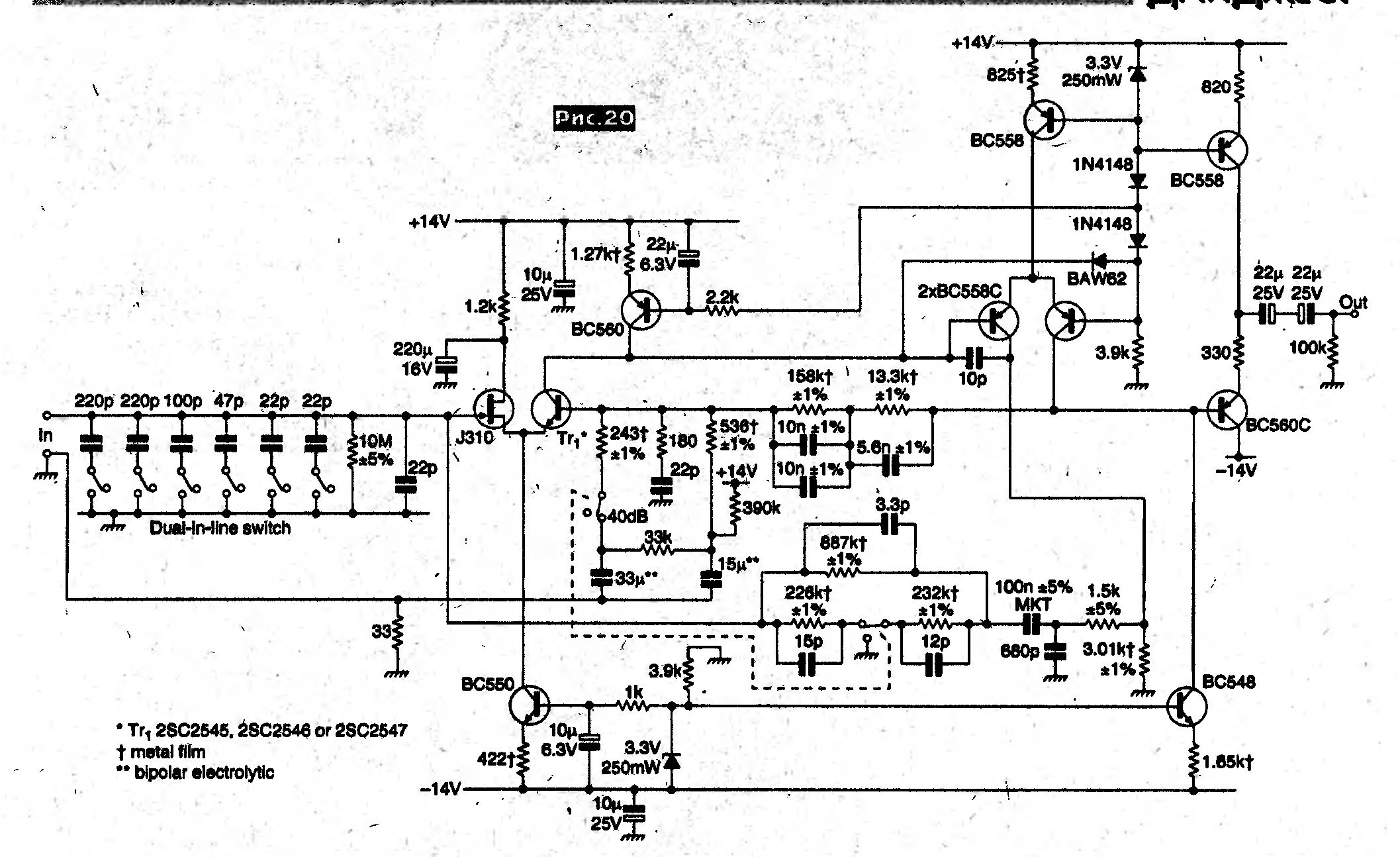

    Несимметричный дифкаскад, на биполярном и полевом транзисторах, имеет смысл, кто-нибудь вопрос изучал? Где-то в Радиохобби проскакивало, в дайджестах, но не припоминаю где... Смысл в том, что полевая половинка работает от головки, а биполярная от ООС и низким импедансом. Что думаете, имеет право на существование такая кукарямба?
    Это? РХ2003-5Нажмите на изображение для увеличения.

    Цитата Сообщение от leonid Посмотреть сообщение
    Это? РХ2003-5
    точно, оно, спасибо, Леон!
    Только я думаю оба усилителями, а не повторитель и усилитель)
