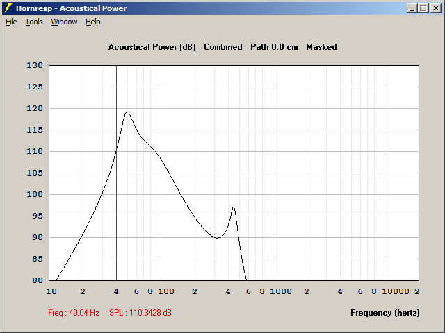

    Вот реальный график -
    Ничего общего с вашей симуляцией не имеет.
    Дайте параметры ящика и динамика, сравним.
    -предоставить некий график без ссылки на источник и пояснения
    -оперировать этим как аргументом.
    всё нормально?
    всё нормально?
    Есть какие-то другие?
    Единственный ответ был такой - "один сосед сказал, что Карузо-не торт" и все.
