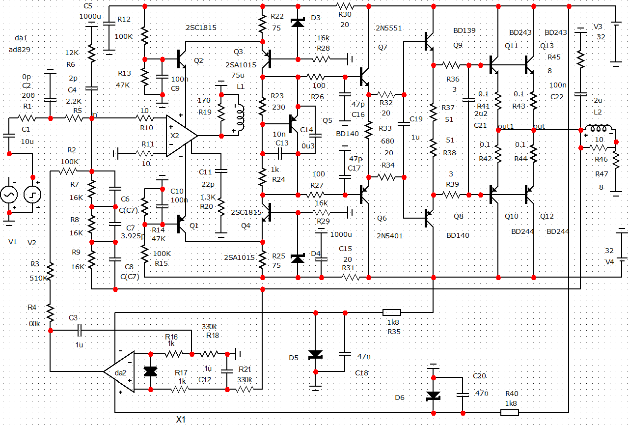

    Я взял мысль, что наилучшим для звука является ИТ, нагруженный на интегратор, и нарисовал его тупую реализацию в симуляторе.
    Хотелось бы довести до макета, если это вообще возможно.
    Вероятно, выбраны не те транзисторы, схему УН можно упростить, избавиться от некоторых пассивных элементов?
    Прошу поддержки сообщества.

    По умолчанию Re: Тупая (dummy) реализация хорошей идеи
    Отличное решение.
    Отличное от других ...? На твой взгляд, что в нём заслуживает внимания ?
    отвязка от массы
    С уважением Максим.
    отвязка от массы
    А паразитку из цепей питания не наловишь ...?
    можно и заземлить. и стабы поставить.Я предпочел без стабов. 114 дб петлевого после вылизывания всево и вся.
    офф лучше без стабов

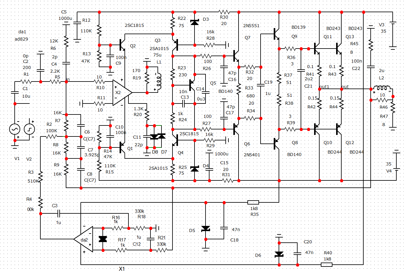

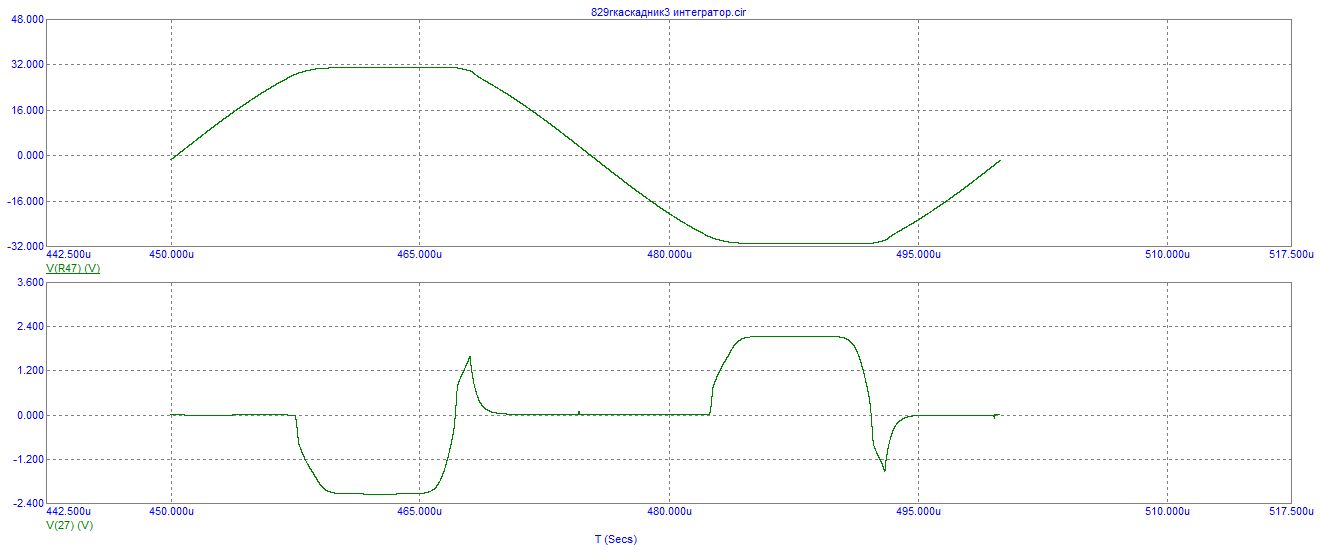

    Ввел диоды антиклипа Д7/Д8. Законченная схема. Насчет защиты суховский вариант однозначно вписывается
    Можно плату рисовать

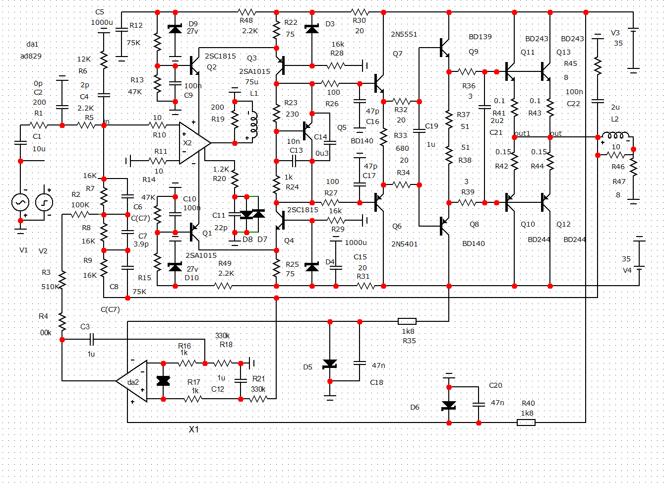

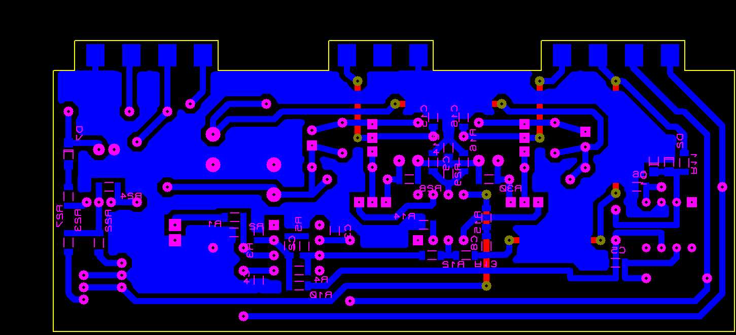

    Что сделаю я:
    1. Использую идею Белки (то есть источник тока на интегратор) и AD844 (их есть у меня). Почему? Мое моделирование показывает, что устойчивость обеспечивается меньшими емкостями коррекции, уровень второй гармоники получается выше, третьей - примерно на том же уровне, а вот уровень высших гармоник в схеме с интегратором спадает быстрее, чем с двухполюсной коррекцией. Что должно положительно сказаться на восприятии звука.
    2. Поставлю буфер на входе после регулятора громкости.
    3. Интегратор для подавления постоянки сделаю инвертирующим и заведу на инвертирующий вход буфера.
    4. Вместо диодов антиклипа поставлю транзисторы, с выходом на стандартную схему индикации клипа и защиты, имеющуюся в усилителе, который будет переделываться. (писал чуть выше).
    5. Плату постараюсь сделать униперсальной, чтобы питание AD844 можно было опереть как на стабилитроны, так и сделать плавающим (как в теме белки). И послушать оба варианта.

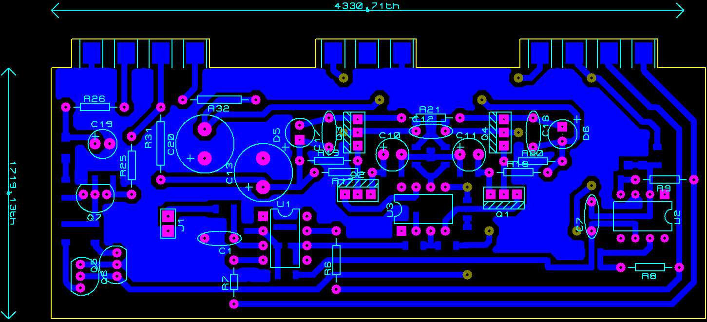

    Плата УН в один слой под конструктив переделываемого усилителя выглядит так:
    Плата под ЛУТ, на пробу.
    Слева - схема антиклипа, потом вход и буфер, в середине AD844 и УН, справа интегратор.
  11. #230
    Завсегдатай Аватар для fakel
    30.11.2007
    11,184
    Рано. R13 R14 замени на стабилитроны и обопри их на выход ОУ (осторожно, может засвистеть), R28 R29 замени одним
    По поводу замены R13,R14 на стабилитроны и опорой на выход ОУ - в таком виде там будет слишком мал ток через R12,R15 для нормальной их работы, а увеличивать его - там же ПОС напрягает ... Короче - создадим себе головную боль. Вместо R37,R38 тоже лучше один поставить.
    Номинал C6,C7,C8 конденсаторов ОООС в 3,925 пФ ...

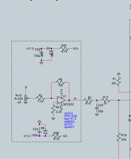

    А какой буфер будете делать? Я прихожу к такому. 5532 т.к. уже внутри "вусмерть закоректирован", то бишь ФНЧ
    На картинке ниже микросхемы перечислен список ОУ - это имеется ввиду по каким-то критериям ...?
    А для чего у вас буфер инвертирующий?
    Я думаю, лучше неинвертирующий, а резисторы ОС сделать поменьше.
    Чтобы не ухудшать характеристики усилителя, нужен хороший ОУ, с запасом по току и быстродействию.
    Но у меня в исходном усилителе на входе стоит парочка каких-то ширпотребных ОУ для балансного входа, так что не принципиально.
    Либо их менять тоже.
    В инвертирующем включении ОУ показывают меньшую нелинейность. К тому же УМ инвертирующий, и в сумме на выходе неинверт. Это не сильно важно, но мне нравится, когда на выходе схемы фаза не перевертывается.
    по току да, 1k нагрузки должен тянуть с минимальными искажениями. Быстродействие здесь не самоцель ) Этот ОУ же не участвует в ООС УМ. А ФНЧ нужен.
    ---------- Сообщение добавлено 09:49 ---------- Предыдущее сообщение было 09:48 ----------
    По критериям низких искажений и шума. Мониторил разные решения и отзывы, по ним составил список.
    стабы тут не надо применять
    То есть надо,но не так.Вот так, и шумы стабилитрона подавлены и питание каскада сдвига уровня стабилизировано.
    емкость в оос 3,9 пф.0,025 дополнительно просто прикольчик
