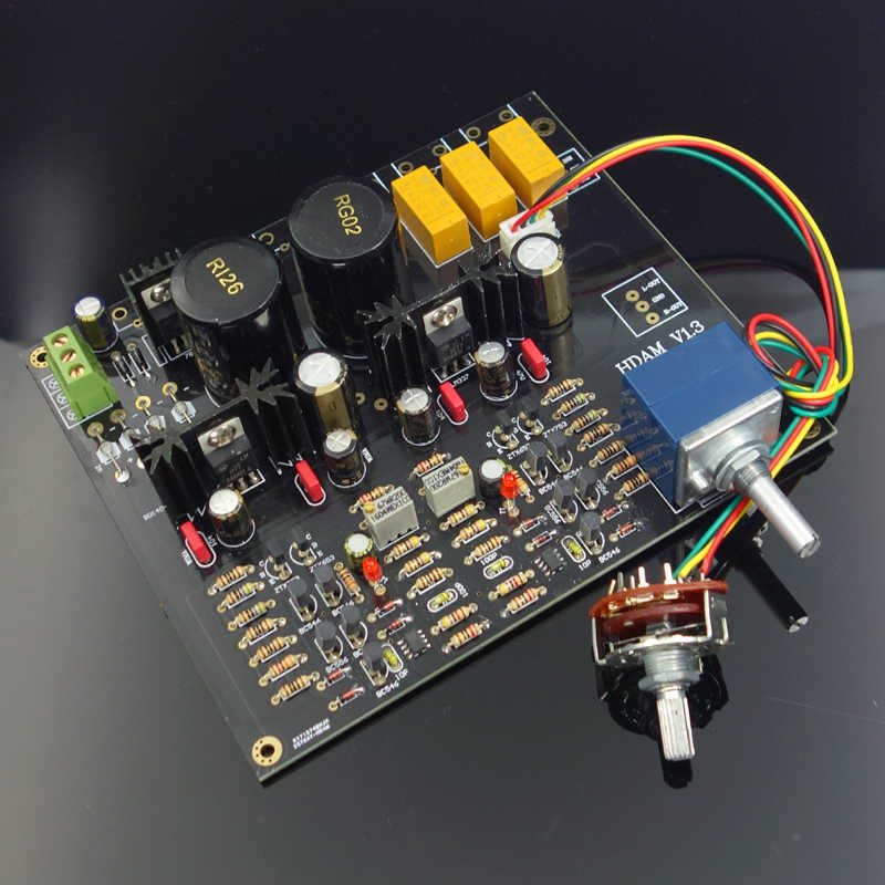

    Цитата Сообщение от finn32 Посмотреть сообщение
    Безкомпромиссное решение- дискретный буфер. Но, по сложности реализации и цене, он проигрывает 8066.
    можно использовать готовый, симметричный на комплиментарных Jfet , клон Marantz:

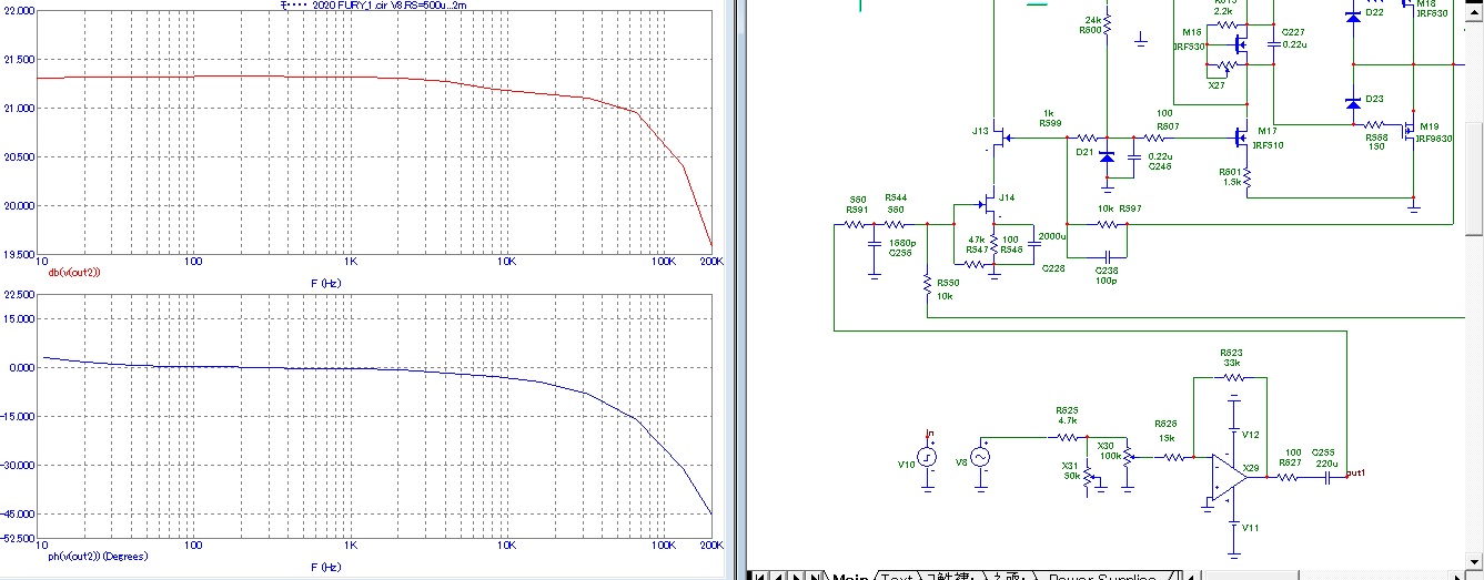

    после РГ логичен неинвертирующий буфер на ОУ
    модель с просто неинвертирующим буфером на ОУ, и самое интересное его АЧХ !!!
    причем дополнительных цепей формирования АЧХ нет )))
Название:	Finn32 АЧХ неинверт.jpg
    вариант тот что сейчас работает:
Название:	FURY Преамп инверт.jpg
    Последний раз редактировалось Hennady; 16.03.2020 в 20:02.

    . модель с просто неинвертирующим буфером на ОУ, и самое интересное его АЧХ !!!
    Чудеса.
  8. #227
    Аватар для Hennady
    14.12.2007
    из преисподнии
    5,728
    По умолчанию Re: усилитель на полевых транзисторах FURY
    Чудеса.
    тон-коррекция без коррекции )))
    А для out1 - непосредственно на выходе буфера, картинка АЧХ аналогичная, или другая ? Забавно ...
  10. #229
    Аватар для Hennady
    14.12.2007
    из преисподнии
    5,728
    была не так выражена, но да, аналогичная - это если в ПУ был открытый выход, т.е. без выходного конденсатора, если поставить конденсатор, то ок, ну как ок, у неинверта на ВЧ чуть больше неравномерность, чем у инверта....
    поставил модель оу Fet ОРА2132 - этого эффекта уже нет.
    тут какбы задумался о взаимодействии девайсов с открытым выходом со схемами с открытым входом управляемые напряжением...
    или то такие недостатки моделей?....

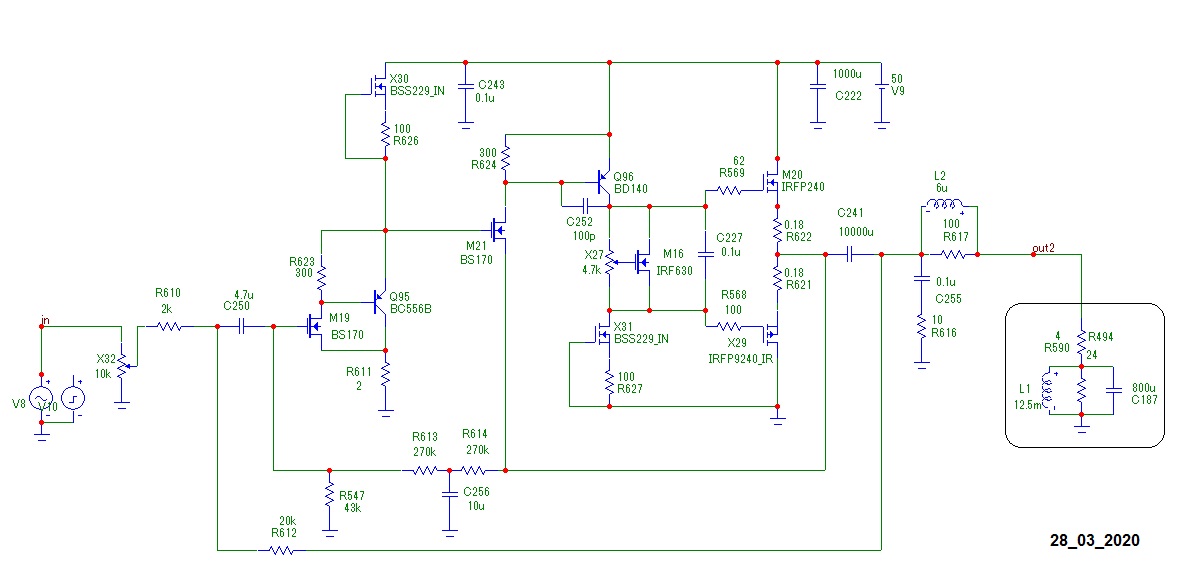

    упрощенный вариант на мосфетах BS170 , нагрузочные ГСТ на BS129, термокомпенсация на IRF630, выход на комплиментарных IRF240/9240 (Io=140mA), питание 50вольт однополярное.
    максимальное входное напряжение 1,5вольт (амплитудное)
    Выходная мощность 25ватт на 4 омах нагрузки
    частоты усиления 1-95000 Гц
    искажения на 20кГц - 0,002%
    переходная характеристика - без выбросов
    Глубина ОС на частоте 20Гц - 70дБ, на частоте 20кГц - 19дБ
    на входе стоит регулятор громкости группа А
    Hennady, для низкого питания 100-вольтовые IRF150/IRF9140, имхо, предпочтительнее..
  14. #233
    Аватар для Hennady
    14.12.2007
    из преисподнии
    5,728
    ок, проверил на выходной паре IRF150/IRF9130 (к сожалению нет модели IRF9140)
    спектр искажений на граничной частоте 95кГц:
Название:	Искажения частота 95кГц   IRF 150_9130.jpg
    уже какой раз сталкиваюсь с тем, что более высоковольтные мосфеты звучат приятнее, возможно из-за большей входной емкости, т.е. необходимостью "подтормаживать" управляющий сигнал от УН.
    Согласитесь, что высоковольтная пара имеет доминирующую четную гармоникуи быстроспадающий спектр (два поста выше), тогда как низковольная пара - доминируют нечетные....
