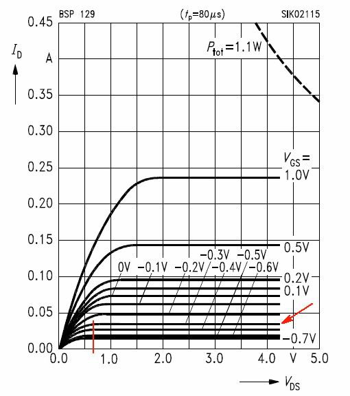

    По умолчанию Re: Усилитель для наушников на лампах 6Н30П Супер Аудион ha2 с сверхнизкими искажениями
    Только почему просто не включили ГТ просто между анодом нижней и катодом верхней лампы, а анод сетка через 100ом и обходимся без С5/R10,12.
    Потому что автор наконец-то понял свой косяк - малое питающее напряжение на ИТ в этом случае.
    Хватает там напряжения 129 -му за глаза:
ID:	335760   Нажмите на изображение для увеличения.
    Последний раз редактировалось Semigor; 05.01.2019 в 09:36.

  13. #232
    21.01.2004
    Ижевск
    3,551
    Цитата Сообщение от Игорь Тихомиров Посмотреть сообщение
    Для максимальной мощности 150-200 мВт хватает. Для большей мощности нет.
    Давайте посчитаем. На схеме указано переменное напряжение 36 В, что соответствует выходной мощности примерно 0,5 Вт.
    При этом, амплитуда переменного напряжения на BSP129 будет равна не более 1,2 В. Если в покое напряжение сток-исток около 3,9 В, то минимальное напряжение составит 2,7 В. Смотрим график и видим, что до выхода полевика из режима ГСТ еще почти 2 В. В чем ошибка?
  14. #233

  15. #234
    21.01.2004
    Ижевск
    3,551
    Будет около 4 В (5,6 В ампл.). Это зависит, в том числе, от нагрузки.
    36 В действующего - это 51 В амплитудного. Делим на приведенную нагрузку 2500 и получаем амплитуду тока 21 мА. Умножаем на выходное сопротивление катодного повторителя Rвых = 1/S = 56 Ом и получаем 1,2B.
    Вообще у вас схема больше тока покоя 35 мА в принципе дать не может. 35 * 56 = 1,96 В максимум.
    Коэффициент передачи катодного повторителя в режиме ХХ К=µ/(µ+1)=15/(15+1)=0,94. Под нагрузкой он будет еще меньше. Таким образом напряжение между сеткой и катодом будет не менее
    Uвых.-(0,94 х Uвых.)=36-0,94 х 36= 2,2 В (3,1 В ампл.)
    Точно, Кхх не учел, это же не транзистор . То есть 2,2+1,2=3,4 и на транзисторе остается 0,5В. Для 0,5Вт выходной мощности действительно маловато, впритык, без всякого запаса.
    Автор, конечно вправе выбирать, по каким параметрам оптимизировать схему. Я бы предпочел выбросить конденсатор на пути сигнала, чем иметь такой большой запас по мощности.
