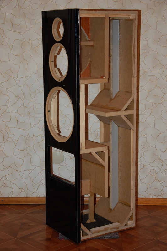

    После длительного чтения форума, в частности ФАК по лабиринтам, наконец-то собрал свой вариант. НЧ - Beyma 10G40, СЧ - Beyma 6Mi90, ВЧ - Beyma T2030, деление активное 4 порядок, 270 и 3000 Гц. Хоть Beyma 10G40 головка мидбасовая, в комнате 24 м.кв. уверенно давит до 37 Гц, но подумываю о сабвуфере.
    Корпус - МДФ 19мм. Спасибо всем участникам форума, которые помогли в разработке, Особенно Рогожину, Сабсонику и Gudronov.
    Выкладываю для всеобщего обсуждения и критики.

    при в правильном оформлении 10G40, 8G40, 6G40, 5G40 ... 1G40 отлично играют на 75. вообще все динамики нужно настраивать на 75 а бенпас на 18 нужно снабжать объёмами 20 зя и 120 фи. можете посчитать настройку но это не важно главно развить давление.

    На вашем месте я хотя-бы попробовал макет запилить из чего не жалко. Трехоборотный, там деталей минимум.
    Вот если надумаю делать саб, тогда напилю заодно для мидбаса ящики.
    ---------- Добавлено в 20:01 ---------- Предыдущее сообщение в 19:58 ----------
    при впавильном оформлении 10G40, 8G40, 6G40, 5G40 ... 1G40 отлично играют на 75.
    Они и у меня играют отлично, может где-то будет и лучше, но сравнить негде. После удаления ткани меня сейчас все устраивает. Бас где-то от 37 гц и мидбас суперский.
    ---------- Добавлено в 20:12 ---------- Предыдущее сообщение в 20:01 ----------
    Но повторю, это конкретно для моей комнаты и расположения АС. Снизу к колонкам гармонично пристроился комнатный стояк на 40 гц и все срослось отлично. Получается сам динамик реально играет где-то до 60 гц, для него это рабочая полоса, на 50 гц давит порт лабиринта, а на 40 стояк. Все как расписывал Рогожин. Ход диффузора от 45 до 55 почти никакой, на 60 и 40 возрастает, ниже еще больше растет. Надо ставить сабсоник, а пока я давлю инфру в фубаре.

    Самое прокольное, что в данном случае (10G40) минимально возможный лабиринт и фазоинвертор с такими же настройкой и площадью порта мало чем отличаются друг от друга даже по конструктиву, у фазика половину объема занимает труба .
    Только зачем тратить столько места на 100% площадь портов ФИ, когда и 50% от площади динов хватает за глаза? Чай, не ОНКЕН лепим

    100% и не получится, сами видите. Я просто к тому, что труба сама получается почти четвертьволновая, смысла в обособлении основного объема никакого, если пытаться сделать по Эфрусси. С этих позиций получается, что для такой настройки и полосы четвертьволновое оформление - "родное" для этого динамика.

    Мне интересно, почему 75 Гц? Производитель указывает рабочую полосу 45-4000, почему все говорят, что ниже 70 нельзя ее пускать.

    Речь идет не о способности этой головки воспроизводить более низкие частоты, а о работе в сочетании с сабом в виде мидбасового звена. Почему выбраны примерно 75 гц, обсуждалось много раз. Это связано и со строем музыкального материала, и с особенностями локализации, размещения звеньев, взаимодействием с комнатой, и много еще с чем. Короче, эта частота не взята с потолка и не потому такая, что китайцам так удобнее мызыкальные ящеги лепить. В данном же случае, простое резонансное оформление, нагружающее 10G40 полностью, будет иметь настройку как раз 65-70гц, и это грех не использовать в мирных целях. И спад практически самостоятельно формируется, и подвижка по Xd разгружена. У четвертьволновика, кроме всего прочего, взбрык от 5F оказывается в районе 350гц, это дает возможность не усердствовать с демпфированием и спокойно делить со средником на 300гц. Вот для профилактики посмотрите на реализацию Jenzen CA/Next, увидите, какой ценой получена пассивная и довольно высокая сшивка СЧ с низкочастотной TL. Канал заглушен по самое не балуй, со всеми вытекающими, а тут эта беда разруливается естественным образом.

    Могу предположить, что ниже валят искажения до 10%, ход здоровенный
    Они не ниже валят, а по всей полосе одновременно. Из-за модуляции форс-фактора. Еще одна причина, по которой низшие частоты и мидбас не рекомендуется воспроизводить одной и той же головкой.

    Gudronov, Тогда зачем лабиринт делать? Можно и закрытый ящик - никаких выбросов вообще нет.

    Да. Но тогда и динамик ничем не разгружен по Xd на нижней границе, в отличие от резонансного оформления. Собственно, я изначально думал, что концепция такая, четвертьволновая. Хотя, эта Бейма и в ЗЯ жару даст.

    Gudronov, Так он же снизу обрежется фильтром

    А вы просчитайте Xd для резонатора и ЗЯ при одинаковом SPL, сразу увидете различие. Вместе с фильтрами, имеется в виду.
