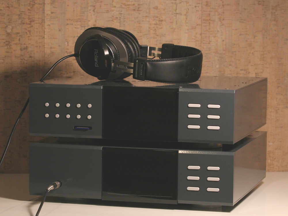

    Проект транспорта,
    что в итоге получается:
    - Убрал режим slave, переключение 192/256 fs - за ненадобностью.
    - FAT32 поддерживается практически в полном объёме (не поддерживается только размер сектора, отличный от 512 байт, но я пока и карточек таких не встречал)
    - Поддерживает 8 уровней вложенности (чтобы сделать больше - надо поменять одну константу в программе)
    - МАХ кол-во файлов/папок на одном уровне - 1024 (чтобы сделать больше - надо поменять одну константу в программе).
    - USB убрал вообще. Буду делать модуль цифровых входов, туда и вставлю host/device.
    - Пока поддерживает только wav:
    44100/16, 24
    48000/16, 24
    88200/16, 24
    96000/16, 24
    176400/16, 24
    192000/16, 24
    Декодер flac - в процессе
    Режимы проигрывания:
    - Один трек один раз
    - Один трек бесконечно
    - Альбом (каталог) один раз (треки последовательно)
    - Альбом (каталог) один раз (треки псевдослучайно)
    - Альбом (каталог) бесконечно (треки последовательно)
    Паузы между треками можно программировать в настройках.
    Плей-листы - в процессе, также, как и cue
    Управление:
    -Кнопка "Настройки" - как в преде
    -Кнопка "Режимы" - по кругу переключает режимы проигрывания
    -Кнопка "Влево" - навигация влево-вверх, при проигрывании - переключение на предыдущий трек в каталоге
    -Кнопка "Вправо" - навигация вправо-вниз, при проигрывании - переключение на следующий трек в каталоге
    -Кнопка "Стоп" - навигация на уровень вверх, при проигрывании - стоп
    -Кнопка "Пуск-пауза" - навигация на уровень вниз, при проигрывании - пауза, в паузе или стопе - проигрывание
    - Кнопки прямого выбора трека (1-9, 0). В настройках можно указать разрядность прямого выбора (1, 2 или 3 десятичных разряда, треки выбираются с первого, т.е. нулевого трека нет)
    Дисплей 5" 800х480. Пробовал такой же 7" , только изменить ток подсветки (поменять один резистор)
    Графика - примерно, как в преде (чуть получше)
    Может, что-то упустил.
    фото

    Внутри:
    Верхний корпус , отличие от фото - 220 заходит через такой фильтр
    Нижний корпус ,отличие от фото - такое же.
    Усилитель для наушников.
    Сам транспорт:
    Схемы не рисовал, кто в теме - AT32AP7000+AT45BV642D+MT48LC4M32B2TG - схема включения, как в NGW100, только SDRAM - 32-бит.
    Усилитель на основе схем LynxHA37/40, отличия: в БП - до стаба С-R-С, M5230L питается от своей R-C, питание AD823 и AD815AY развязаны R-C.
    Процессорная плата и софт - закрыты.
    В общем неплохо Фотки нутра думаю лишнее, а вот сводный функционал на данный момент в 1 посте не помешал бы, чтоб не перечитывать и разбирать всю ветку.
    Спасибо.
    Постараюсь сегодня-завтра первый пост отредактировать.
