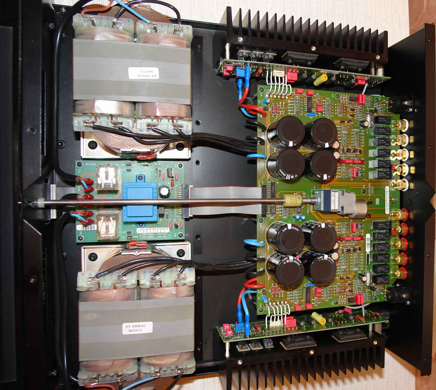

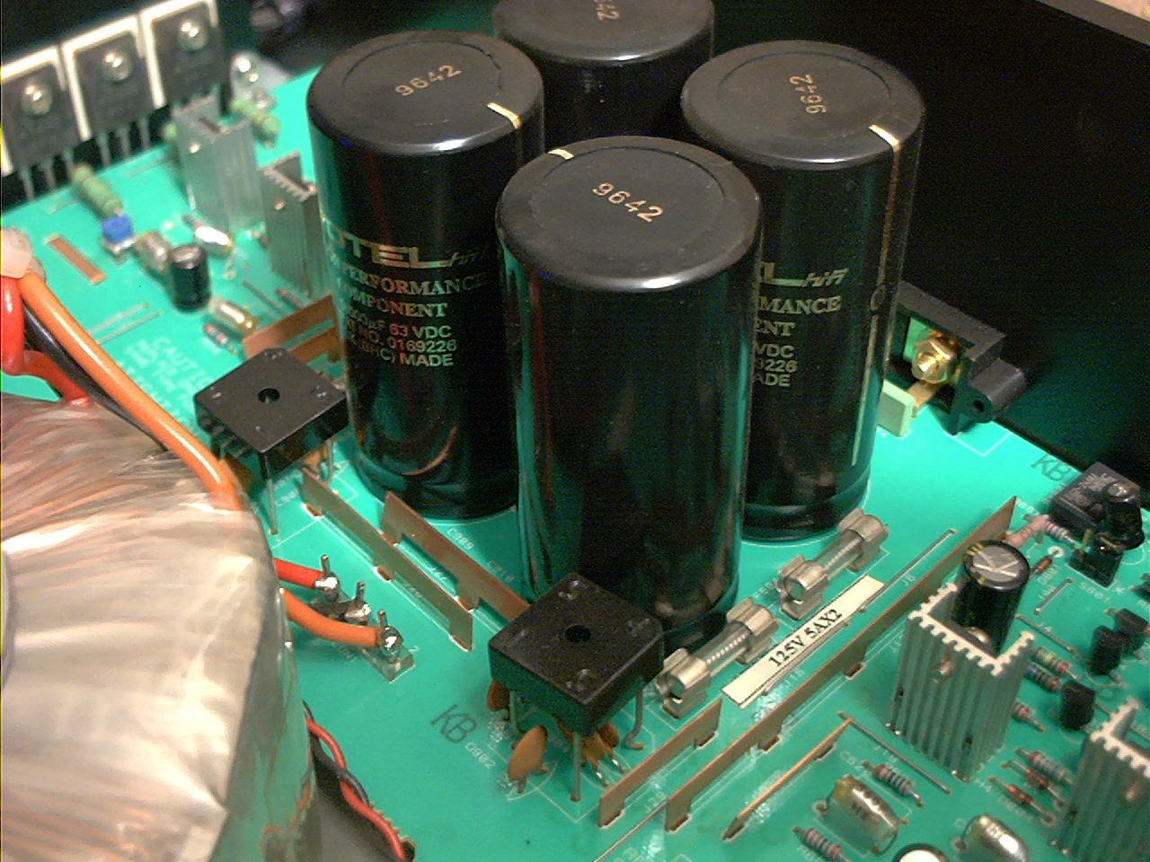

    Вот фото компоновки УМ Rotel RB-981. Ротель пишет что они пользуются платой с симметричными дорожками для двух каналов. И действительно разводка на плате почти симметрична.

    Gryphon TABU. С отсека трансформаторов снят стальной кожух. Диодные мосты под платой. Никакого шума, фона, наводок. Делал бы себе, сделал бы также.

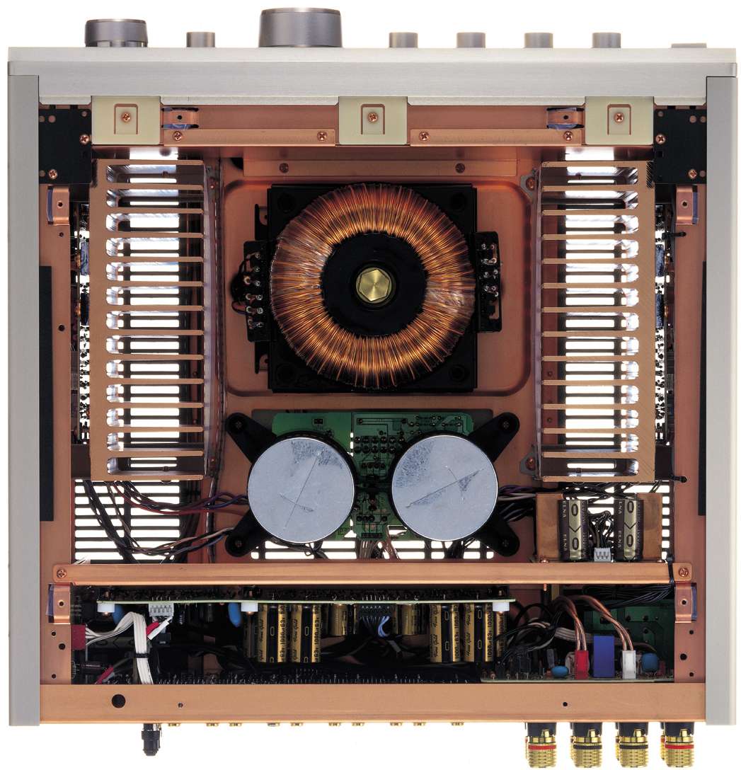

    Sony TA-FA777ES. Красиво , но как у большинства японцев с оптимальностью вопрос.

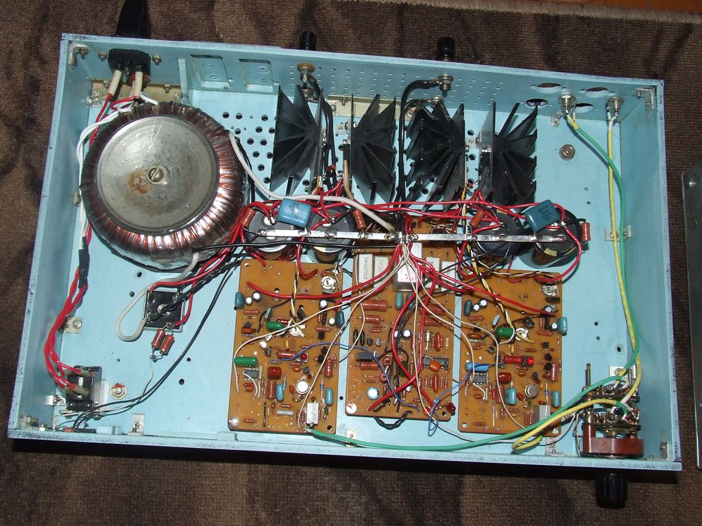

    Мои пять копеек:

    Мои пять копеек:
    Очень неплохо. Просятся жалюзи вдоль радиаторов, чтобы внутренняя сторона тоже работала, и охлаждались детали на платах.
  13. #232
    15.06.2008
    Челябинск
    3,069
    По умолчанию Re: Оптимальное расположение узлов в корпусе усилка
    Согласен, но решил так оставить, охлаждения в целом хватает.

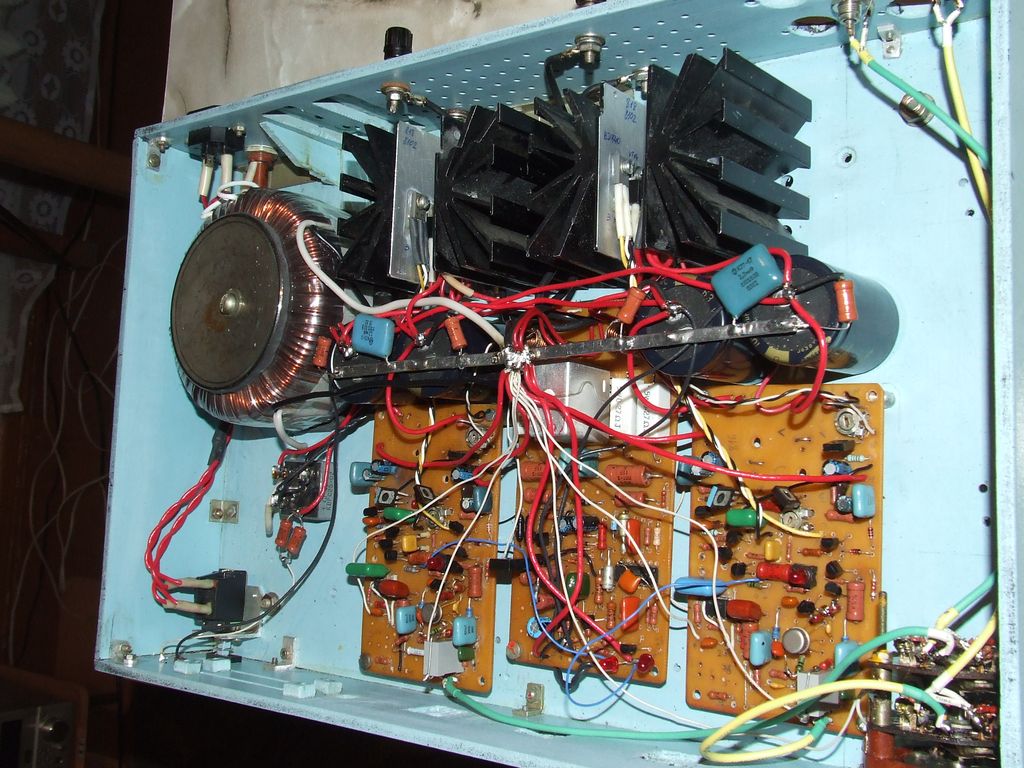

    Покритикуйте, пож.

    Думаю имеет смысл ближние к передней панели пары электролитов поменять местами с трансами, тем самым все 4 электролита каждого канала будут стоять рядом и с них короткими проводами на плату УМ.
    Маленькие радиаторы в центре - это для диодов что ли?
    Сетевые 220 будешь тянуть через центр мимо РГ ?

    Трансформаторы максимально удалены от входных цепей. Питание стабилизированное. Емкости можно разнести поэтому. По поводу сетевых есть идея протянуть по стальной трубке ПОД корпусом.

    Питание выхода? или оно общее - УН+выхлоп?
    Конденсаторы лучше действительно к плате ближе.
    И вообще - подумай о несимметричной конструкции. Два радиатора должны стать на одну боковую стенку.
    Если трансы намотаны правильно (а другие ставить нельзя), от них нет заметных наводок ни в какой нормальной конфигурации.
    Достаточно свить. Ну и конечно стороной протянуть.

    А чем она хороша? Тем что сетевой провод будет вдали от плат УМ ?
    Зато минус несимметричной конструкции в том, что центр тяжести будет где то не в центре. И ещё если у автора радиаторы являются частью боковых стенок, то несимметрично не получится - возле каждой из боковых стенок плата УМ.
    Судя по деталюшкам на платах, усилок простенький, а ты ему и двойное моно и стабилизированное питание

    ИГВИН, Питание общее стабилизированное. Ставил я на один бок. Как то неэстетично выходит. Радиаторы же выше корпуса граздо. Вот заложена видимо в нас симметрия . Свить понятно, но где их в моем варианте протянуть? Селектор не предвидется.
    Axygen, Радиаторы не часть стенок. Но они выше корпуса. Усилок простенький, да. Но подход у меня такой к конструкциям. Не люблю потом переделывать.
