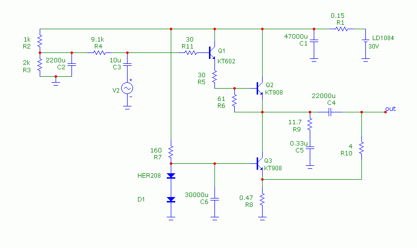

    По умолчанию Re: Привет от Семигора (экономичный кл.А #2)
    Собрал послушать "простейший" вариант. Играет ожидаемо хорошо (делал ушной усилитель на КТ602/908). Ток покоя чуть больше 2 ампер. Напряжения источника (тоже без ооос) оказалось достаточно.

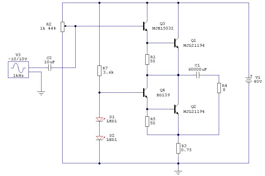

    Смакетировал такой вариант. Питание 40V, ток покоя 2.6А, нагрузка 8 Ом, чуйность АС 86 Дб.
    В питании банок на 60 тыс. мкф. Фон еле прослушивается вполную к АС.
    Ток покоя оказался очень стабильным. Однако, на удивление простая и хорошо звучащая схема. Теперь в серьез подумываю собрать "боевой" вариант в пику Lynx17
    У Вас ошибка в схеме, или это не по теме ветки...
  8. #227
    02.02.2007
    ПИТЕР
    1,584
    Это про потерянный резистор?
  9. #228
    Частый гость Аватар для Gishu
    21.03.2005
    188
    Про принцип подключения "холодного" конца нагрузки к токо-задающему резистору. У Вас простой однотактник.
  10. #229
    Завсегдатай Аватар для Роман М
    31.10.2005
    1,434
    Спасибо, что поправили. Ошибся при перерисовке схемы. Исправил.
    На макете ошибок нет.
    Роман М,
    Q4 на мой взгляд лишний. Я бы предпочел мощный светодиод сразу на базу Q2.
    У меня сейчас в макете просто диод КД513 с током порядка 100мА и Rэ в эмиттере Q2 - 0,25 Ом. Т.е. режим работы с с КПД близким к двухтактному.
    Вообще, планирую отслушать разные варианты, но времени катострофически не хватает .
    УН на макете пока гибридный СРПП на 6Н30П. А какой у Вас предполагается УН?
    Роман М,
    Игорь, да наверное лишний, просто собрал макет из того что было под рукой за выходные. Деталей под более "мощный" ИОН не было, поэтому сделал ИТ на составном транзисторе. По хорошему, надо бы еще застабилизировать питание чтобы избавиться от фона. Какой стаб здесь лучше применить?
    УН хочу попробывать на лампочке, есть в наличии 6Н30П-ДР. Как по звуку себя показал гибридный СРПП? Это по ранее выложенной схеме?

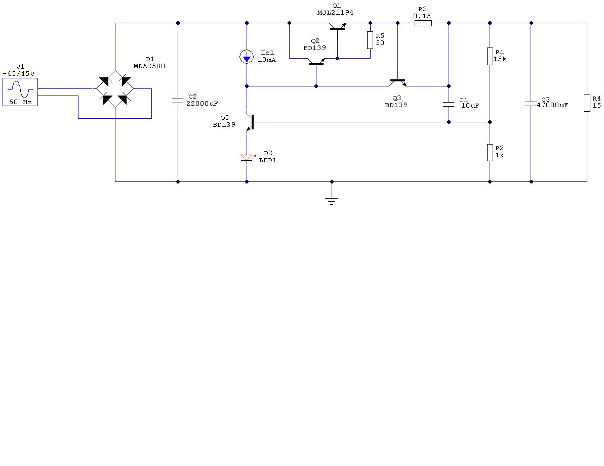

    Проверенный по звуку вариант стаб от каменного однотактника:
    http://www.semigor2.narod.ru/Classa3.gif
    Для входных напряжений стаба до 40В можно попробовать LM338T.
    Для входных напряжений стаба до 35В хорошо подходит LT1084, (1083, 1085).
    При токах потребления до 1.5А должна подойти LM317HV.
    Да, по схеме с непосредственной связью между УН и УМ. Как играет - пока толком не слушал, (для проверки включал на компьютерную колонку ), но чувствуется, что потенциал есть.
    Сначала надо настроить нормально, стабилитроны (в смещении транзисторов гибридного УН тоже стабилитрон) подобрать по напряжению стабилизации, ток покоя выставить и т. п., а времени пока нет совсем.
    А в чем фишка этого стаба? ОУ включен как-то необычно.
    Промоделировал гибридный СРПП - понравилось, надо пробывать.
    *Большой коэффициент стабилизации,
    *низкое выходное сопротивление
    *защита по току
    ...ОУ включен как-то необычно...
    косвенный разгруз по току - вполне нормальное включение ОУ...
    Игорь, а как улучшить?
    Применять стабилизаторы, которые хорошо "играют"
    Стопроцентного рецепта приготовления такого стабилизатора у меня нет, могу только поделиться несистематизированными эмпирическими наблюдениями:
    - лучший стабилизатор это стабилитрон;
    - активный элемент, примененный в стабилизаторе, оказывает значительное влияние на звук;
    - если стабилизатор с ОС, то его выходное сопротивление должно быть низким и до охвата ОС;
    - на выходе стабилизатора с ОС надо ставить конденсатор значительной емкости (того же порядка, что и после выпрямителя), соответственно стабилизатор должен быть способен работать на любую емкость;
    - переходная характеристика стабилизатора должна иметь апериодический характер как при изменении нагрузки, так и при изменении входного напряжения;
    И совсем субъективно:
    - все мои попытки применить истоковые повторители в стабилизаторах (фильтрах) приводили к отрицательному влиянию на звук;
    - TL431 не играет.
