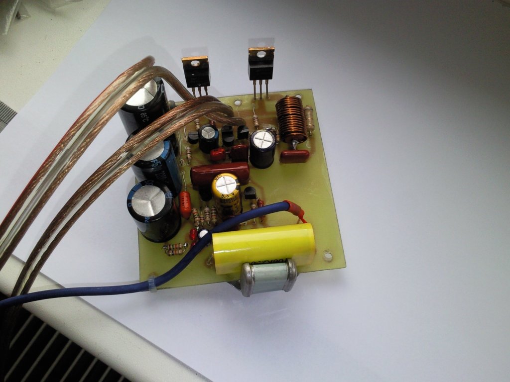

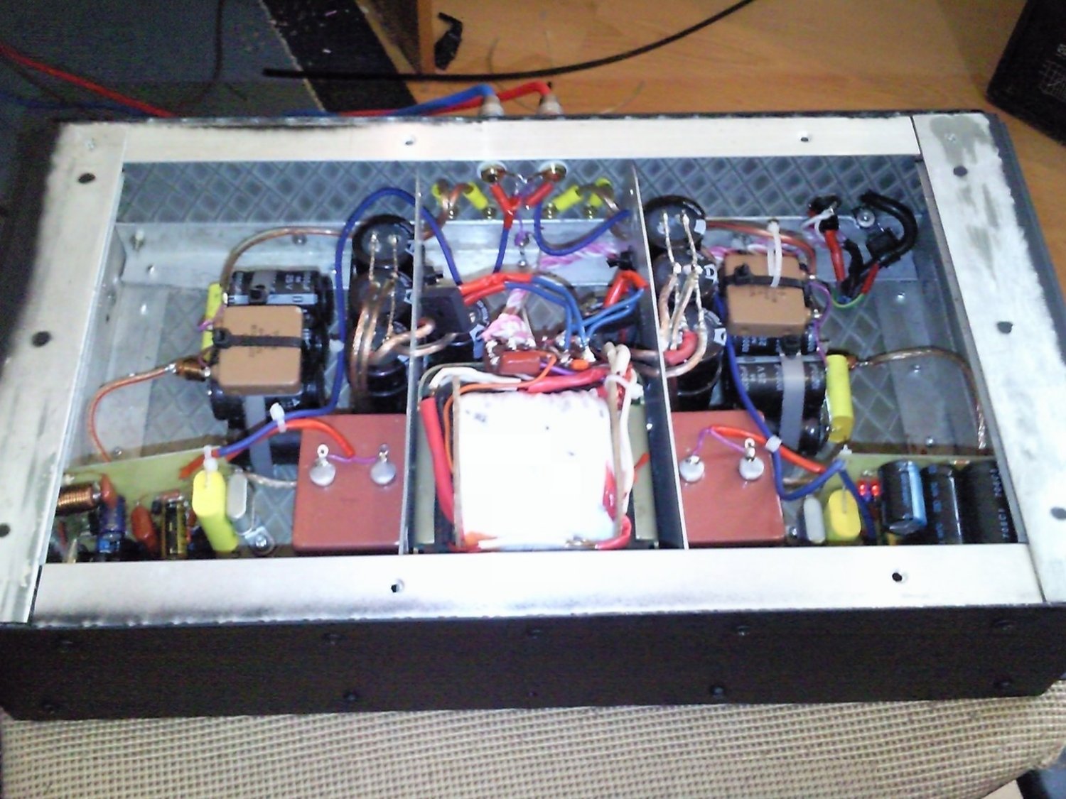

    Собрал еще один вариант этого усилителя с только с мосфетовым выхлопом.
    з.ы ссг-1 на выходе стоить для выработки сущностей
    з.з.ы радиаторы поставил какие были. все равно он у меня на передней панели стоит перпендикулярно полу.

    Вобщем. я ожидал что мосфетовый вариант будет лучше. но не настолько. у биполярного хотя он и хорошо играет по сравнению с мосфетным звук как-то смазан чтоли, толи приглушен. может это из-за тормознутых выходников да и вообще там все транзюки тормозные стоят (тип41 и 2н3055 на выходе)
