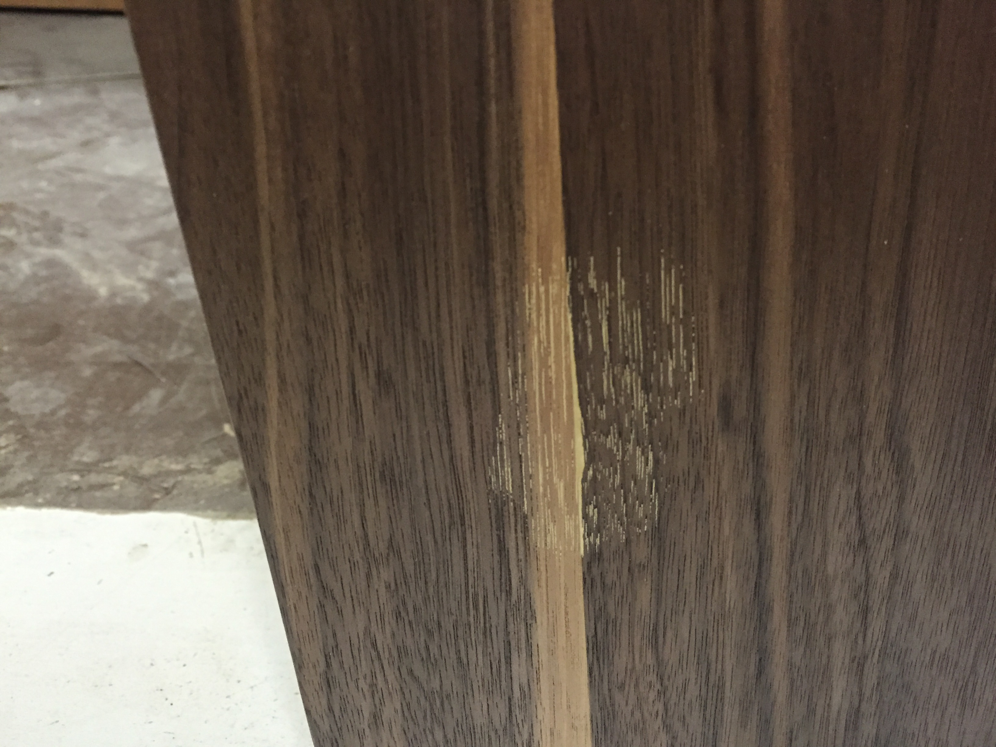

    Добрый день помогите исправить "косяк" , шпон американский орех с Болонью решил подшпаклевать две трещины на светлом участке светлой шпаклевкой ()но не учёл что она забъет поры . В итоге на темном шпоне поры забиты светлой шпаклевкой , при вышкуривании вроде было не заметно , но при грунтовке вылезло Такое, Что и врагу не пожелать.
  9. #2328
    30.08.2008
    РФ Саратов
    4,144
    По умолчанию Re: Отделка корпуса шпоном
    Обычными цветными карандашами подкрашивал перед лакировкой, не идеал конечно но помогает.
    в переклей
  12. #2331
    Новичок Аватар для Belka842
    01.03.2013
    Барнаул
    Переклей не вариант , попробую карандаши и краски.
  13. #2332
    Частый гость Аватар для Sirius
    28.12.2006
    г. Подольск, Моск.обл.
    183
    С трещинами очень легко бороться. Вгоните в эти трещины шпон такого же цвета ребром. После шлифовки не найдете это место. А в поры втереть воск под тон шпона, но это после первого слоя лака.

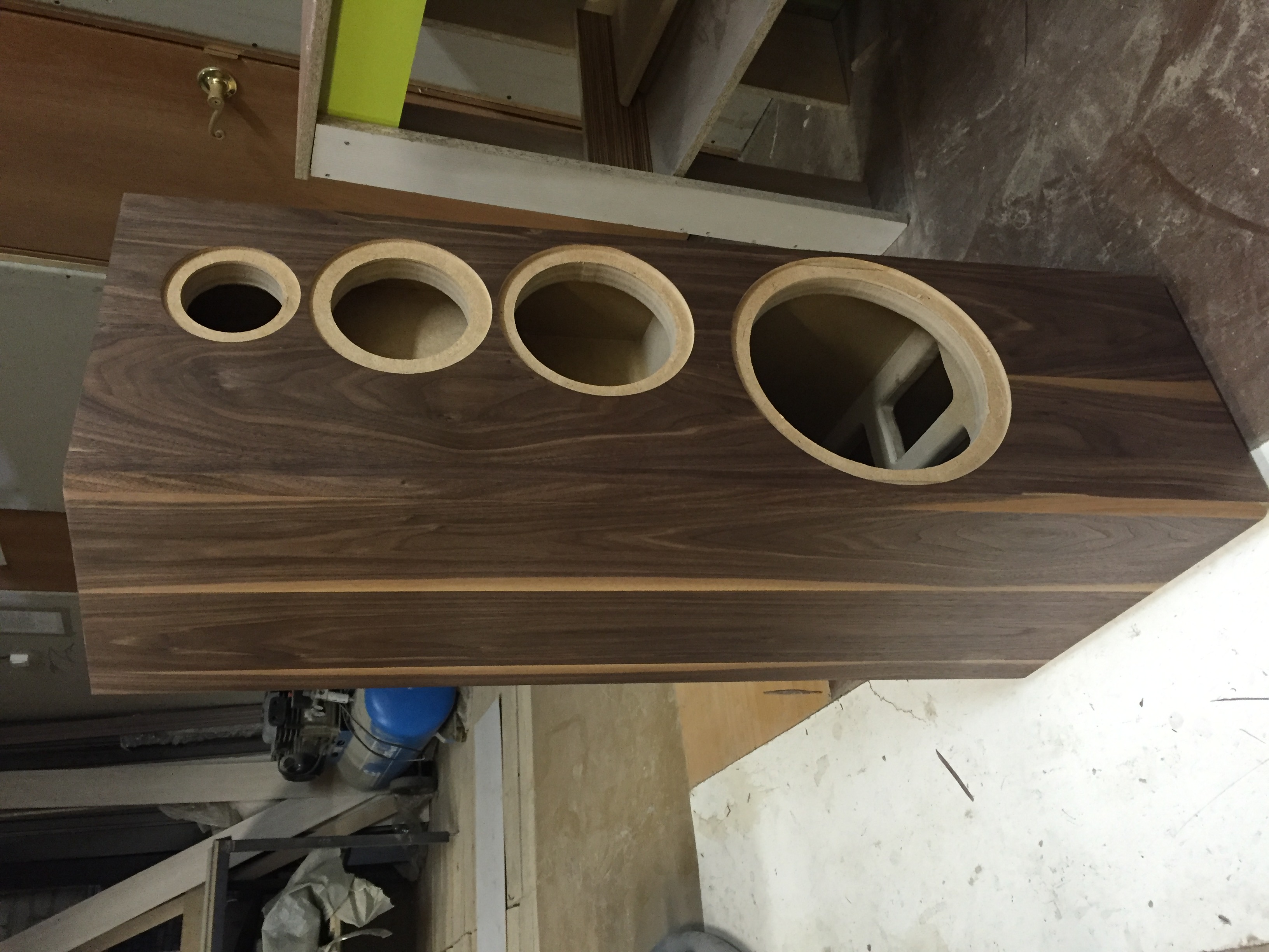

    01.03.2013
    Барнаул
    переклеить боковую панель клеенную под пресом вообще не вариантНажмите на изображение для увеличения.
    А иголкой в зум-маске аккуратно не почистить?

    Можно попробовать металлической щеткой. Без фанатизма только.
    Подумал об этом, но думается, что там и так слой лака.
    Если дербанить четкой, то может получится каша
    Хз вообще как это сделать.
    Если контактник, может и правда просто наклеить поверх еще лист.

    Я так понял, что там пока только грунт. А грунт можно по всей поверхности пройти щеткой, чтоб одинаково было. Еще одного такого листа у человека может и не быть. Ведь надо, чтобы рисунок с другой колонкой совпадал.

    надо чувствовать цвет и они могут вылезти в виде более светлого тона
    У меня вышло наоборот, на темном шпоне зарисовал светлое пятно шпаклёвки, получилось едва заметно но после лакировки карандаш стал темнее шпона, сразу в глаза не брасается но если присмотрется и как тут чувствовать цвет даже не знаю.

    Так как шпона на всю поверхность нету , проковырял поры иголкой и забил в них воск мебельный темный , цикленул и покрасил все на чистовую . Завтра посмотрю что вышло.
