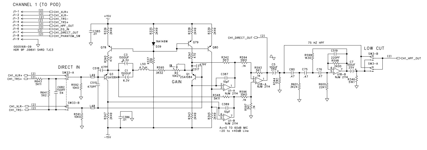

    Не пойму чего они в Вероне ставят в EQ MC33179D?
    ---------- Сообщение добавлено 16:30 ---------- Предыдущее сообщение было 15:57 ----------
    Есть схема Mackie ONYX 1640. Преампы подобны Вероновским, но ОУ везде NJM2114.
    “Это устройство может работать быстрее” Windows
    В ониксе на преампах должны быть свои оу. Точно не 2114 если только на мастере и тд
    Какие такие свои? Преампы дискретные в основе. Дифф усилитель на транзисторах.

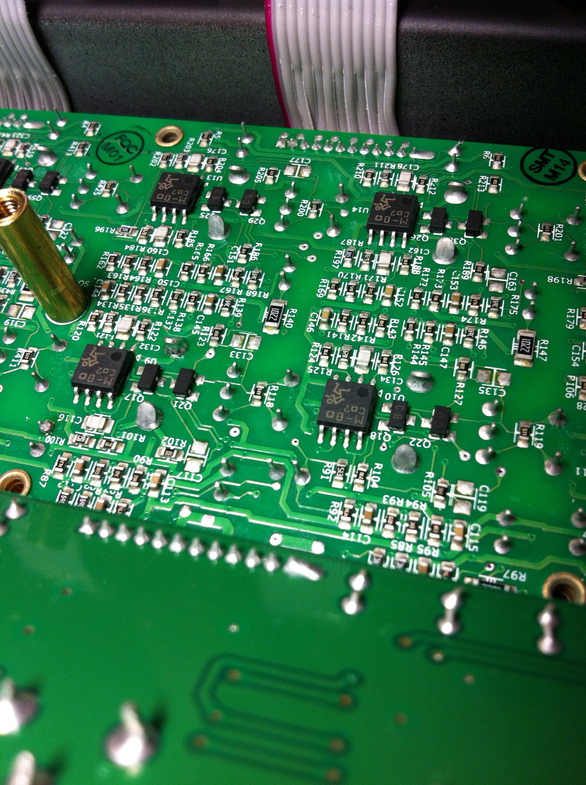

    Странно на другой модели преампы оникс сделанны на другой оу или я чего не догоняю.

    По умолчанию Re: Про микшерные пульты
    Видать новое веяние
