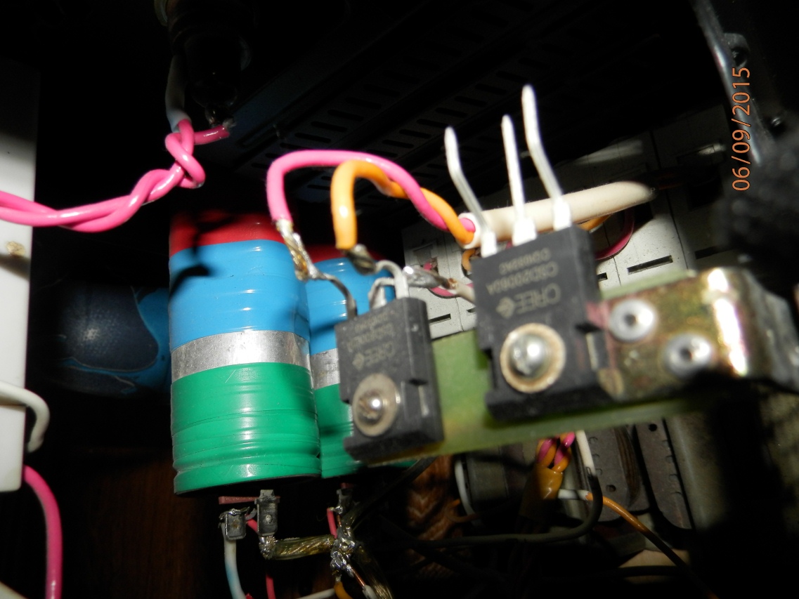

    А кто-нибудь слышал,как звучат диоды на основе карбида кремния с нулевым временим восстановления?
    Заменил им кенотроны и чуть позже ультрафасты HFA16TB120( мне удобно для ДВВП с силовым трансформатором со ср.точкой).
    Ну и как звук по сравнению с кенотронами и ультрафастами?А также есть ли проблемы с применением транса со ср.тоской,фон и т.п.?

    Цитата Сообщение от lionya Посмотреть сообщение
    Ну и как звук по сравнению с ультрафастами?
    Немного яснее и чище, малые уровни слышнее.
    После самого первого усилителя на 6С4С звук нравится все больше и больше. Соответственно"проблем" с применением силового трансформатора от Димыча http://www.audioportal.com/showthrea...8%D0%BA-%D0%B8 у меня нет. "Единственное",что мотаю сам всегда-это накальные обмотки для всех ламп.
