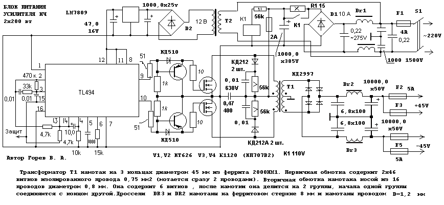

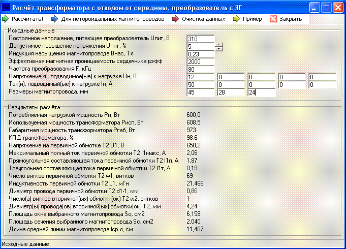

    Что скажете насчет этой схемы? стоит она того чтобы ее собрать? В ней нет стабилизации Uвых. Как ее оформить? вернее, какие детали на схеме оставить в цепях одного из компораторов? (например 1 и 2 ноги)
    Подсчитал габаритку такого транса (3 шт. 45*28*8мм М2000НМ подразумевались скорее всего), и того почти киловатт? Я правильно рассчитал? заявленная мощность ибп 600Вт. Количество витков развечто не совпадает.

    Пилять, ну скока вам говорить что пуш-пулл на сетевое напряжение НЕ ДЕЛАТЬ. Если так хочется сделай на ИР2155 на форуме полно тем.

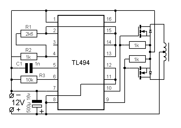

    Тогда будем по существу, насчет TL494. Схему выдрал из повышающего ПН.
    Если я хочу использовать ее только в качестве ЗГ, питающего только полевики на выходе согласующего транса, то что грамотнее будет поставить в качестве первичных ключей (на схеме) - полевики или биполяры? Насколько правильно вообще оформлена конструкция? частота преобразования как понимаю порядка 100кгц. Согласующий транс от компового ибп сойдет? Там нужное соотношение виткой, или самому перематывать придется? На его выходе планирую 2 полевика, питалово 2*200В кондера, двухтактник. И еще. Чтобы обеспечить стабилизацию Uвых надо на 1 и 2 ноги лм-ки подать 5В с потенциометра на выходе, так? В таком случае что с резюком R1 делать? выкинуть или оставить на 2 ноге?
    Спасибо.

    Что то ты ОЧЕНЬ круто взял - не зная начинки комповского транса взялся импульсник на 100 кГц городить... А уверен ли ты что сможешь правильно печатку развести для такой частоты????
    Я бы посоветовал для начла что то на 30 кГц вылепить, уверен - будут трупы, на 100 кГц их будет значительно больше...
    Есть несколько волшебных сайтов на которых можно взять даташники на TL494
    http://www.alldatasheet.com
    http://www.DataSheet4U.com
    http://www.datasheetcatalog.net
    и надо бы хотя бы частично их перевести и понять как этот зверек работает.
    Для затравки почитай тут: http://interlavka.narod.ru/nabor/nabpreobra01.htm
    Когда без силовых ключей сможешь регулировать ширину выходнгых импульсов, тогда можно и силовой части поговорить, а пока читай...

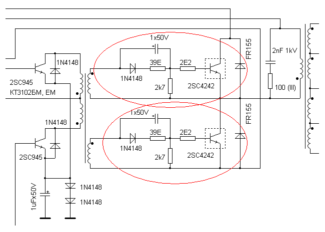

    misham69, спасибо за ссылку, полистал. Выходит, собирают люди двухтактники тл494 на большие мощности. Что касательно "постепенного увеличения частоты" - это, естественно, с учетом пересчета витков первички-вторички, перемотки транса. а ведь можно IR2110 драйвер заменить на согласующий транс от АТХ, как я предлагал выше? в таком случае на выходе получаем, скажем, +-10В. В цепи затворов силовых ключей надо что-либо будет устанавливать, кроме разрядного резистора? 400-вольтовым ключам в двухтактнике плохо не станет?? (2*160В на кондерах). IRFP360 хорошая альтернатива?
    Ниже - схема на согласующем трансе, однако стоят не полевики, биполяры. Вот отсюда и возник вопрос: нужны ли эти детали? или можно будет ограничиться резисторами по 100-1000 Ом параллельно вторичкам на управление полевиками?

    Ну ты сам посмотри сколько деталюшек надо вместо одной микрухи...
    IRFP360 транзисторы весьма достойные, ксати сказать Корольков тут где схему выкладывал на них, причем 2 варианта...
    Единственно что я туго понял - он использует феррит от ТПИ и мощи получается порядка 2 кВт на 100 кГц. Однако сие есть заманчиво ОЧЕНЬ, да вот только Корольков есть работник фирмы которая занимается производством подобных источников питания. Не думаю что свободно будут разбазариваться комерческие проекты достоверно, хотя саму идею построения можно взять, ну и денег подсобирать для опытов - трупы будут однозначно, а бойцы для такой игрушки не дешевы...

    Насчет деталюшек - так для полевиков я думаю они не к чему. просто резюками помощнее зашунтировать вторички согласующего, чтоб завтворные емкости успевали разряжаться. Что по этому поводу думают остальные? По поводу выпрямителя на вторичке силового транса - от транса до диодов будет расстояние около 15см. Это нормально, или будут ниипенные потери на этих проводах? просто есть кулер CPU установленный в корпусе, а плата будет немного в отдалении от него.. не хотелось бы что-либо переделывать с корпусом.
    По поводу самого транса. Если грамотно склеить кольца в тисках - возможно ли их число увеличить до 10? Транс будет большой, но хоть с запасом, а то пишет мне при расчете постоянно что импульсы на выходе будут непрямоугольными при загруженности транса более ~60%.
